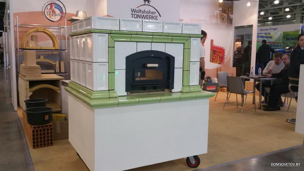

отписалась уже на эту тему на одном форуме,придётся повториться, чтобы не нагнетал печниковских "страстей" на ровном месте...
1 . сравним основание под 250 кг и под 4-5 тонн
2.облицовку, если брать кабоб не нужно делать, её остаётся только поштукатурить, как на фотографиях
( а это большой минус для печников - точить кирпич не нужно, следовательно за кирпичепиление денег не получишь от заказчика)
3. работа печника? в данных печах я бы лично больше сотни не заплатила - собирать её ровно 2 часа ...
ну если хочется дорогой вариант в самонесущей изразцовой облицовке - другое дело...
но кому нужна в беседке изразцовая печь?
4. труба!!!! о да, в русской печи,судя по заявлению, её не нужно строить...
опять жалобная песнь - за метр трубы из кирпича сколько ж можно содрать с заказчика...
а тут поставил сендвич и всё ....

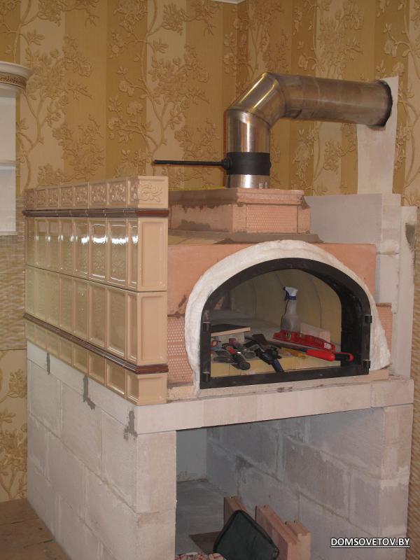

@ister, всегда вам говорил и еще раз повторю, чтобы заниматься рекламой и продажами,буклетов мало. Нет у кабоб облицовки,есть теплоизоляция из вермикулита,которая далеко не облицовка,трубу сэндвич вы на верхний переходной узел не поставите,треснет верхняя вермикулитовая плита. Какие 2 часа? За два часа вы ничего там не сделаете.Вот что получите в конце сборки

так а что тебе не нравится в этом изделии?
осталось только поштукатурить и трубу-крышу...
такой кабоб не за 2 часа, это за 30 минут мы собрали на заводе....
а вот этот, в котором внешний контур не из заводских плит, а из самонесущего изразца - растягивали на 3 дня выставки - работали по 1-1,5 в день

@ister, вы считаете полуфабрикат законченным изделием? Читайте: В комплект поставки входит: сводчатые плиты, плиты пода, задняя стенка, фронтальные плиты, дверца BT 42, смесь.
Никаких труб, облицовки,штукатурки нет и в помине. Вы пытаетесь рассказать и убедить,что так и надо, а в моем понимании заказчик получает головную боль с доп комплектацией и доп работами. Вы в курсе что передняя стенка у кабоб с дверкой не крепится, стоит под собственным весом, ее потом внешней облицовкой прижимают через огнеупорное волокно. Судя по постам ,не знаете.

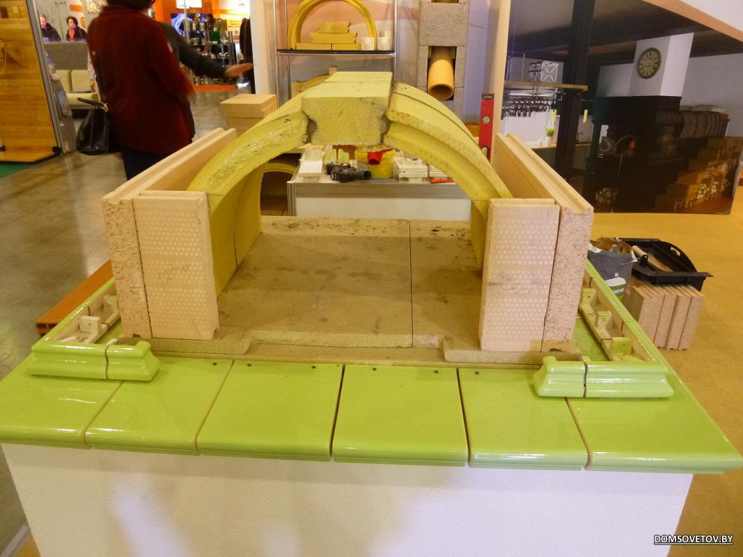

Так на фото не кабоб, а другой набор, кстати облицовки так и нет,если заказчик не захочет изразец....значит будете облицовку как на первом фото делать из плит
На втором фото как раз хорошо видно что нет в этой печи газового порога, топка-труба, не лучший вариант топить небо...
