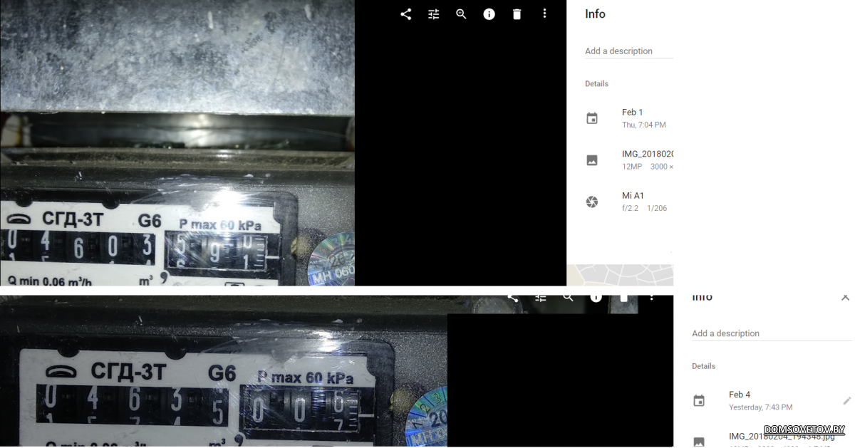

Старый 05.02.2018, 10:08   #1185 или 303003
chingachgoock
Аватар для chingachgoock
Регистрация: 23.05.2011
Сообщений: 487
Записей в дневнике: 3
Сообщение от Olego2002
Чтой то сомневаюсь.
Я если сказать тоже , живу уже почти десять лет , да и почти знакомые все в домах или имеют дома , с соседями плотно общаемся. У всех практически расход одинаков. Плюс минус 500 кубов в песяц зимой , в районе ста летом. Но это мой круг общения. Если 200 кубов зимой , от этого отнять сотку на гвс и плиту ...
или к истине.
Смотрю некоторым все еще кажется, что "хтота урот". Ну чисто для успокоения этих людей вот расход за 3 дня (вернее суток):
Это, если обратили внимание, - расход за выходные - система в выходные настроена на большее потребление как гвс так и отопления.
Путем нехитрых арифметических действий можно вычислить приблизительный расход за месяц.
чисто для статистики - за январь получилось ~330 кубов.
Последний раз редактировалось chingachgoock; 05.02.2018 в 10:20.
