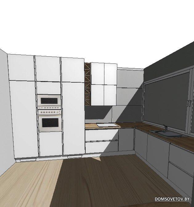

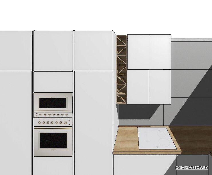

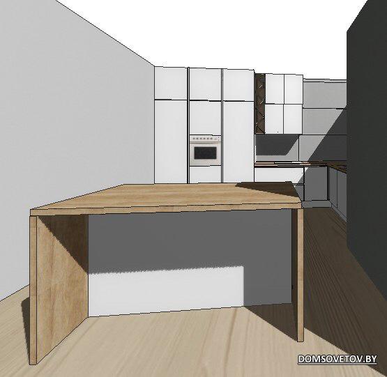

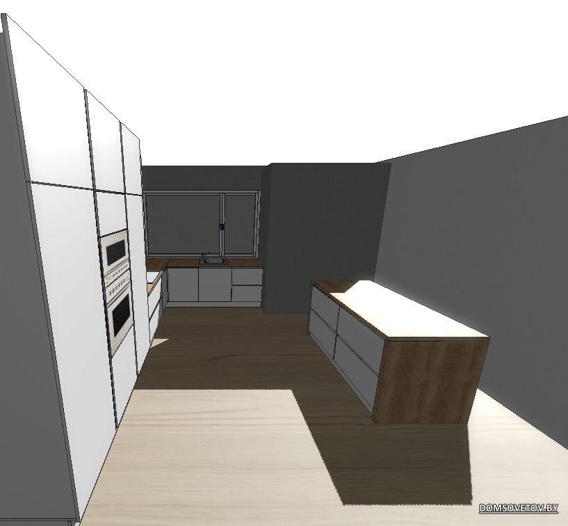

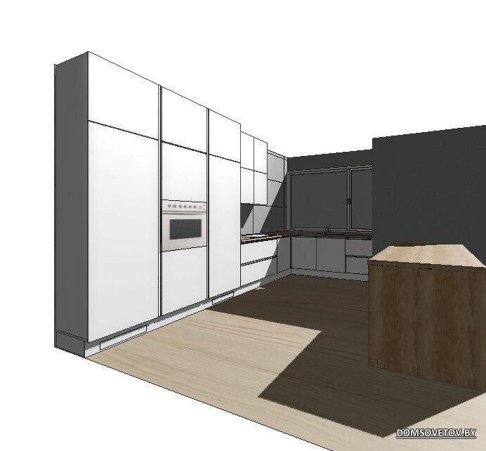

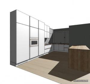

Ранее писала про всю эпопею с кухней. в итоге немецкую кухню в салоне мы не заказали. встал вопрос бюджета ( Салон мебели d'Oro) . и так сложились обстоятельства, что буквально в последний момент я увидела белорусскую студию дизайна. оказалось у них есть свое мебельное производство (http://mebart.by/). Получила от них предложение, подход, внимание к деталям понравилось и цена в 3 раза ниже оказалась чем в немецком. но поймите правильно, цена в немецком проекте была также обоснована - стекло в полках, силикон везде итд. мелкие детали в мебели важны...но бюджет имеет значение
ход событий был таков: сначала согласовали проект, по черновому замеру, заплатили 10% от суммы. получили на руки чертежи и раскладку плитки.
уложили плитку на пол и рабочую зону. сделали чистовой замер. Чистовой замер был для нас важен так как нам необходимо было чтобы столешница зашла под плитку. а класть плитку после установки кухни не хотели. Также договорились что будет евро запил на столешнице (у нас обычный постформинг) но чтобы не было шва на стыке будет еврозапил. но тут необходимо стены которые примыкают к столешнице красить после установки кухни. второй слой. так как могут повредить краску. после этого кухня ушла в работу. вместе с тем как отправили кухню на производство , они запросили вытяжку, чтобы сразу ее встроить там. доплатили до 50%.
Остаток суммы уплачивается после установки кухни.
выкладываю проект, может кому поможет. на изготовление 30 рабочих дней. так что после установки выложу реальность.

@Katerina1010, два вопроса
1. А какой расстояние между этим "островком" и кухней?
2. Не будет ли кран мешать открытию окна?

@Barman, я, конечно, не ванга, но такое большое окно скорее всего или глухарь(хотя там ручка нарисована, но возможно это просто "прелести" софтины) или только на проветривание откидываться будет.

1. расстояние - 1метр , это я отдельно проверяла. потому что делать остров или не делать - зависело именно от проходов. самый узкий - 90 см . это проход со стороны окна.
сам остров 1600 на 940. он не такой уж и маленький получился
2. нет кран не будет мешать. мойку пододвинули.но изначально когда мешал- думали поставить поворотный кран просто.
вообще мы поставили его и на открывание...изначально думали только проветривание...так как рядом патио и еще два окна на открытие...потом решили что раз это кухня - вдруг вытяжка не будет справляться...в общем оставили чтобы на открытие
но проблема все равно есть. так как решили чтобы подоконник переходил в столешницу, то высота столешницы такова- что остается 3 мм для открытие окна. чтобы окно открылось - нужно чтобы ювелирно сработали мебельщики и плиточник. посмотрим что получится. но риск этот я уже знаю и если открываться не будет - то значит останется только проветривание)))

@Katerina1010, или вы про МЕЛКУЮ створку или объясните КАК кран на мойке не будет мешать открывать БОЛЬШУЮ створку?
http://prntscr.com/ko97kz

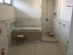

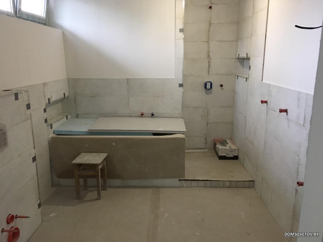

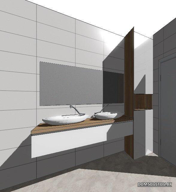

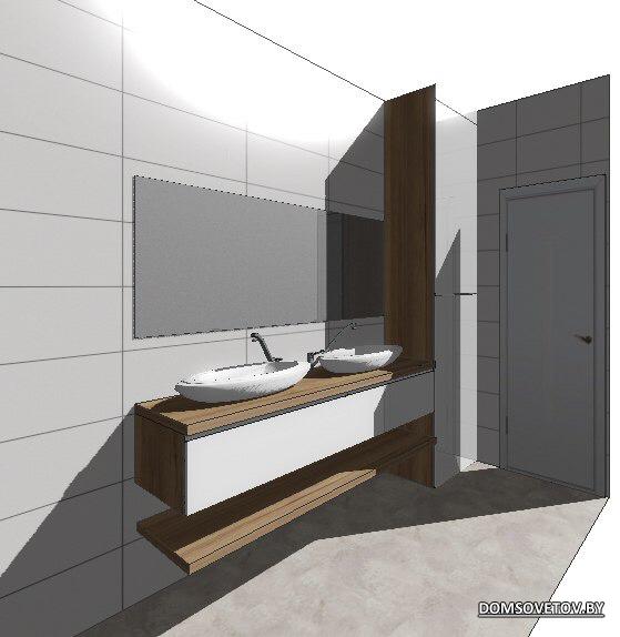

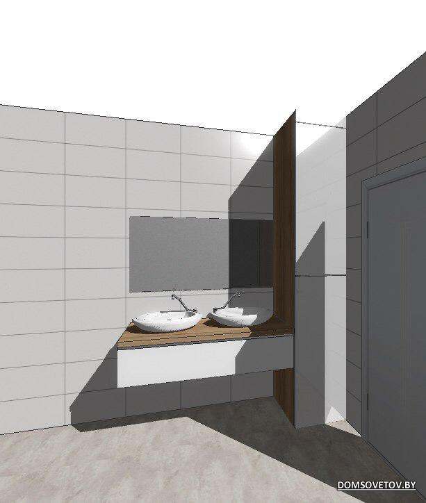

По умолчанию мебель на заказ _санузел
также пока сделали проект для первого санузла
