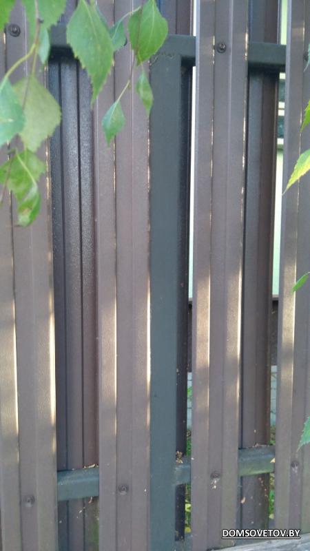

Как лучше варить лаги забора между столбами - внахлест или между столбами с подрезкой и т.д.?

Сообщений: 12,659
@Alexus, в нахлёст, тогда получится ровная поверхность для профлиста и не будет головняка обходить столбы
А есть штакетник двухсторонний, то лучше, наверно, внутри столбов лаги приваривать или как?

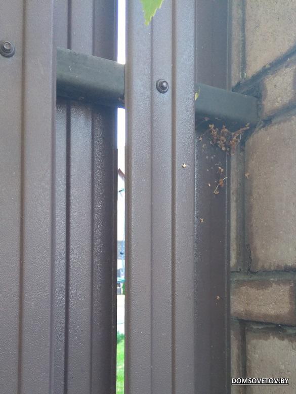

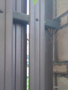

Сообщений: 6,711
@Alexus, у меня так:

Сообщений: 6,711
@Alexus, если нужно, можете заехать и рассмотреть всё в деталях.

Сообщений: 1,207
@magari, спасибо. Завтра утром уже варить будут. По Вашим фото понятно все

Сообщений: 6,711
надеюсь, помогла. ржавеют со временем только крепления к лагам. но не критично.
