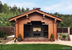

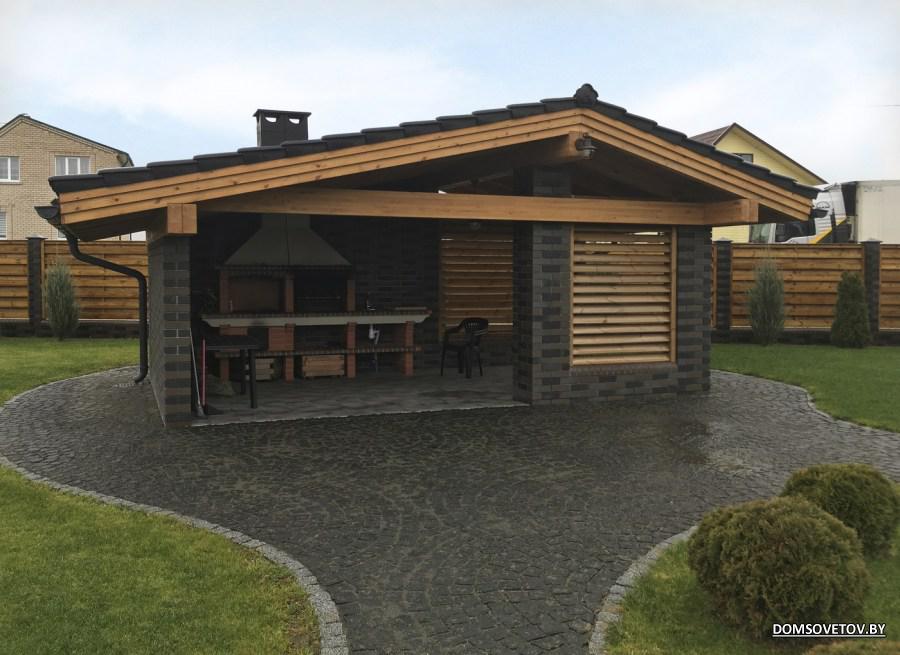

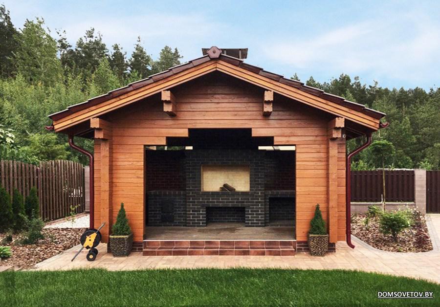

Беседка и барбекю
еще одна беседка из дерева с барбекю

вот на беседках и остановитесь.
вы реально про дерево мало зннаете в строительстве.
без обид.
