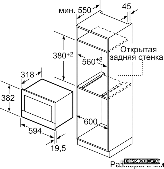

@Таню, когда кухню выбирал, то мне только встроенный холодильник сказали очень четко вписать какая модель. И посудомойку сказать 45 или 60, но там других размеров нету.

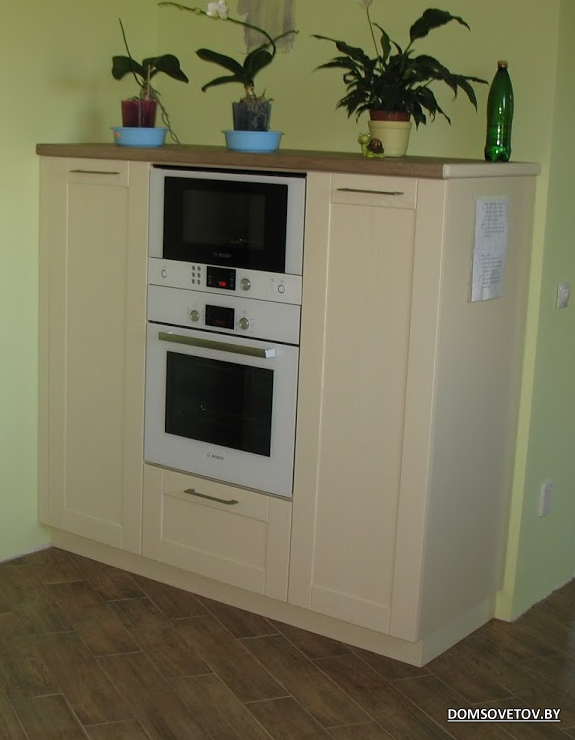

Себе сделали микроволновку над духовкой. Встраиваемые микроволновки и духовки вроде все одного размера. Но микроволновки стоят как самолет.
И что-то долго вам кухню делать будут. Я вроде всего месяц ждал. Причем точную модель встраиваемой техники можно через 2 недели после заказа сказать.
Вот тут есть картинка с размерами. У меня такая же по размерам.
