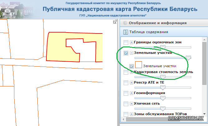

@Annie, На этой карте можно включить галочку земельные участки и посмотреть границы земельных участков. Сама карта с домами рисуется кем попало и там может и вообще ничего не быть. Она тут как подложка, а вот границы участков уже из базы кадастравого агенства. Можно посмотреть номер участка и его целевое назначение.

@purler, сайт показывает просто общий вид, никаких точных координат/размеров не дает?
Старый 20.07.2015, 15:05   #117 или 233172
Сообщений: 2,705
Я не автор данного сайта, так что могу только гадать что там есть и можно ли что-то вытянуть.
Вот что у них на сайте написано по поводу земельных участков
Слой Земельные участки сформирован на основании данных Единого государственного регистра недвижимого имущества, прав на него и сделок с ним (ЕГРНИ) в части информации о зарегистрированных земельных участках, имеющих географическую привязку в системе координат 1963 г.
На карте доступен поиск по кадастровому номеру объекта.
Дополнительная информация регистра доступна через сайт http://gzk.nca.by. Дистанционный доступ к информации регистра обеспечивается WEB-сервисами.
т.е. они поверх любой карты выбираемой на закладке "Базовая карта" рисуют те участки что попадают в текущее окошко. Но рисуется уже готовая картика, которая просто сверху накладывается. Координаты границ во вне в явном виде не отдаются. Это то что за 5 минут посмотреть можно.
