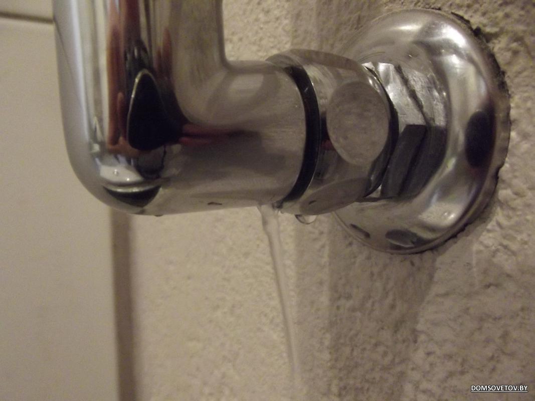

Старый 21.08.2016, 15:55   #119 или 270355
Сообщений: 7,163
Заранее прошу прощения за нехорошие слова...
Полотенчик... Устанавливаю два дня... блть... Сифонит ! Всегда из одного и того же места. Поменял прокладки с черных на силиконовые. Сифонит! Поставил прокладки из какого то другого материала х.з. какого... Сифонит! Подумал бракованный уголок. Поехал заменил. Сифонит! Поставил двойные силиконовые прокладки. Бльть... Сука Сифонит! Вместе с прокладками намотал льна с пастой. Сифонит! Ставил полотенчик без крепежа к стене. Просто на соединение с трубами в стене. Сифонит!....
Стаю на асфальте у лыжы абуты - ци лыжы не едуць ци я *****нуты...
зы. В стене внутренняя резьба 1/2. Далее переходник 1/2 - 3/4. Далее уголок (1/2 - 3/4). Подсоединение к полотенчику.
Людцы памажыце или я его сейчас расхерачу...!!!!
---------- Сообщение добавлено в 15:55 ---------- Предыдущее было в 15:09 ----------
Усе.... Наверное надо было разозлиться...
Внутри уголка есть еще один элемент латунный он под внутренний шестигранник (я думал что весь уголок монолит) и со своей прокладкой. выкрутил обматал и зажал. Заработало... Век живи век учись...
Старый 21.08.2016, 23:43   #120 или 270373
Сообщений: 15,767
@VAR,
не перажовывай.
я давеча снимал и ставил родокам в хату.
/чернуху от ПП муфты (через черную муфту и футорку) отвернуть не получилось. резал болгаркой. отрезал чутка от ПП папы.
поставил нержу + американки.
прокладки ставил все подряд. Паронит , Резина ,Силикон.
все сифонили.(атмосфер). на просвет резина и силикон ажно выдавливало в трубу.
...перетянул в американке втулки(там есть такие.)
не помогло.
(я понял , что отрезав кончик от ПП папы я нарушил плоскость.)
позвонил Игнатову-ибо пришлось бы ППпапу срезать и варить нового папу.
(Юра быстро дал набор..но посоветовал сделать банальную "весчь"-навернуть на папу муфту из нержавейки).
что и было мной сделано с применением льна , фумки и пасты...ни капли.!!
ставил 2 прокладки-паронит и резину.
(вообще резина как-то плохо себя показала)
