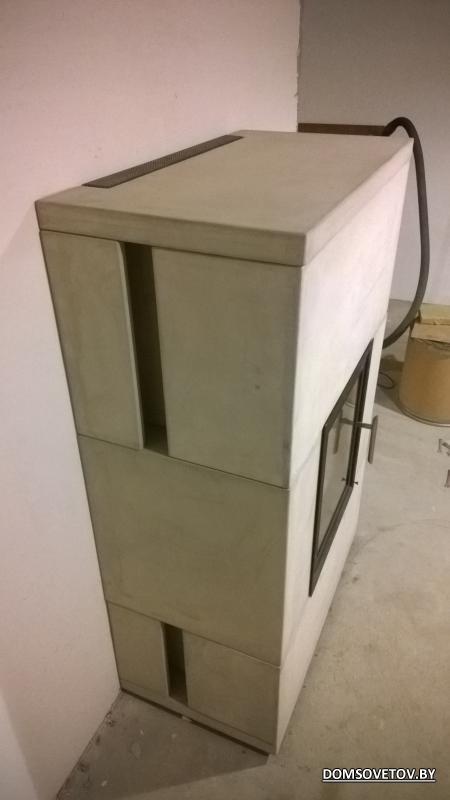

Я так понимаю в инструкции идет речь вокруг лицевой части топки
Мы зазор не оставляли - по крайней мере в финише (сланец). Возможно зазор был оставлен в теплоизоляции...
Старый 26.07.2014, 22:19   #112 или 195138
Сообщений: 15,409
зазор надо оставлять.
иногда он закрыт декоративной решёткой от топки. иногда просто щель по ВСЕМУ периметру.
я могу через неё заглянуть в колпак!!!

Я так опнимаю делается зазор для возможного расширения материалов при нагреве? Значит у меня он расширяется настолько, что ни на что не давит Щель есть с 1-2мм
Старый 30.08.2014, 13:26   #114 или 198064
Сообщений: 15,409
я извиняюсь- не знаю ваш конструктив , но.
пока железяка топится-она херачит тепло как мартен. это тепло передается воздуху. воздуха должно быть много и он должен хорошо поступать и удаляться.
потому есть колпаки и большие щели снизу, вокруг топки , за топкой и в колпаке вверху. Циркуляция. именно поэтому мет.камин (со стеклом) быстро нагревает помещение ..а потом быстро остывает.
реально есть безколпаковые конструктивы-но это жесткое техно+защитные решетки

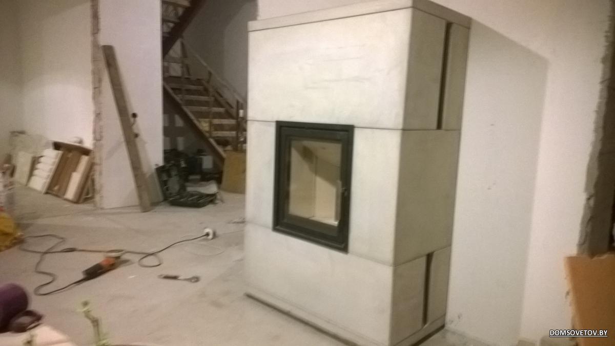

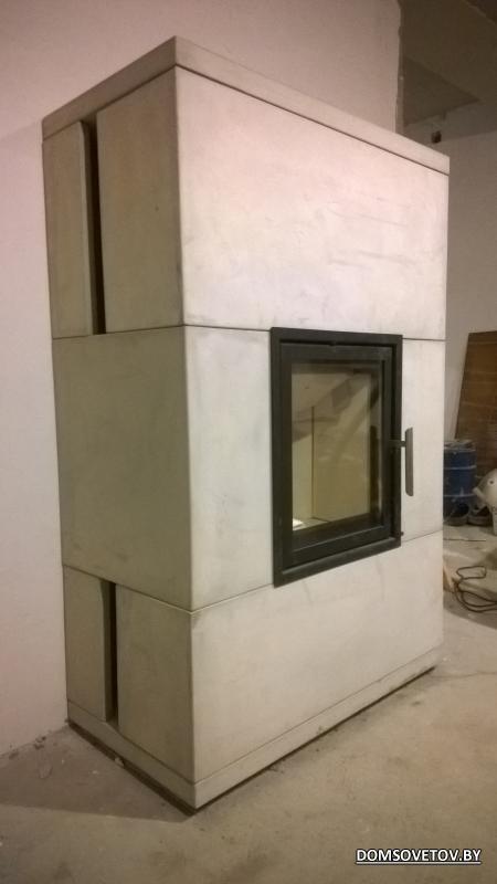

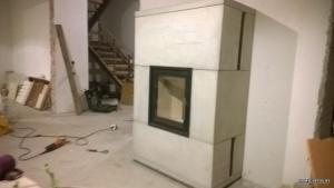

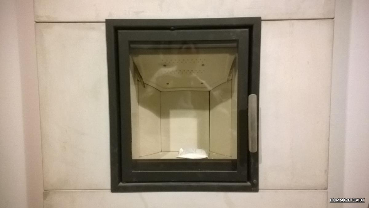

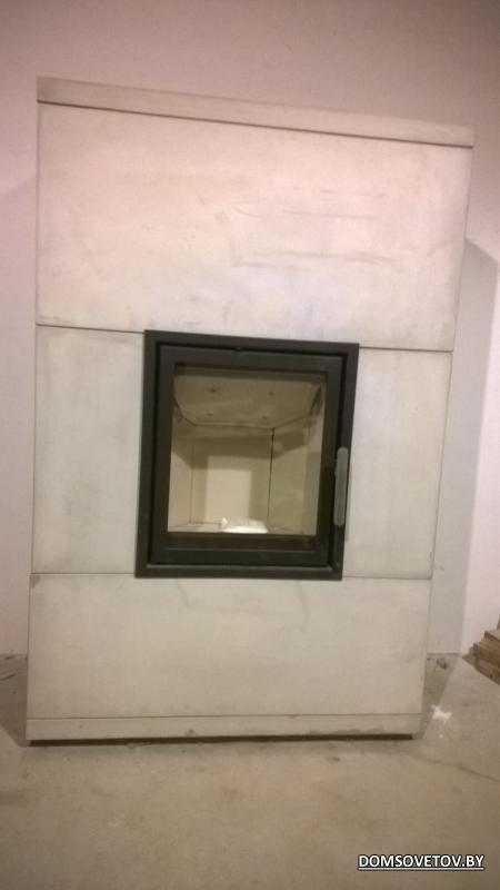

Старый 19.11.2015, 21:21   #117 или 242582
Сообщений: 7,160
Вот собственно наконец то я вышел на финишную..
Практически конечное изделие. Остается собрать внешний дымоход и в конце, перед заселением, покрасить сам камин (будет белый). Пока камин собран "на сухую". Подключу, затоплю, посмотрю... потом соберу как положено. Сейчас не выдержал и решил поделиться фото впечатлениями...
Дрова готовы, жду не дождусь... ))
зы. Спасибо misha k за камин, материалы и за помощь.
Сказали спасибо: 9

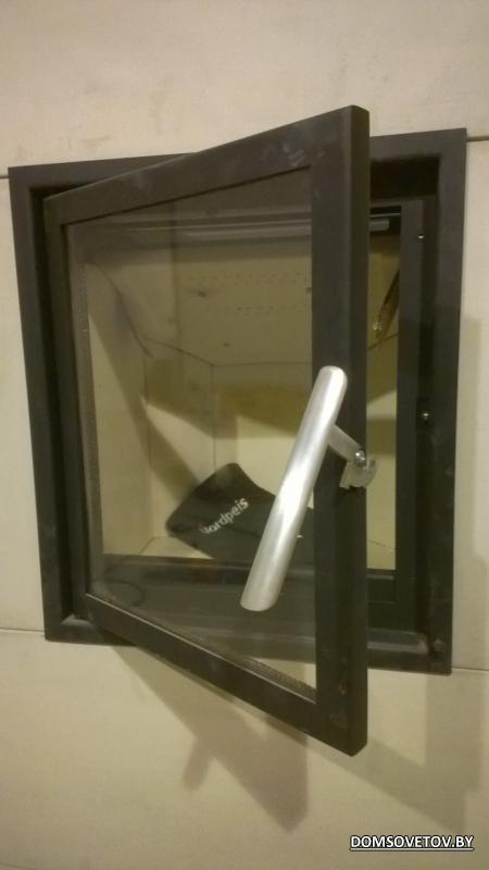

Старый 19.11.2015, 22:08   #118 или 242587
Сообщений: 15,409
а это та варежка из-за которой кто-то кого-то (уже не помню зачем) поносил?
как железяка называлась?
Старый 19.11.2015, 22:16   #119 или 242588
Сообщений: 7,160
@sergN, не провоцируй... Это НЕ ТА варежка ...
Старый 19.11.2015, 23:36   #120 или 242596
Сообщений: 12,659
@sergN, судя по надписи Нордпайс
