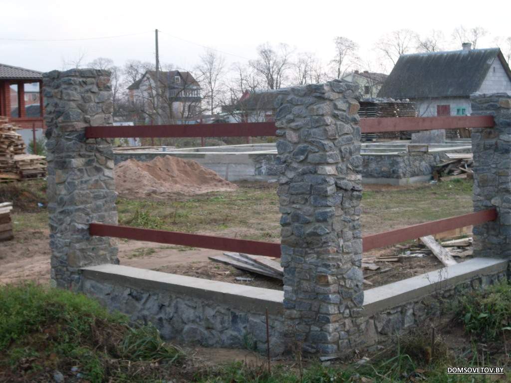

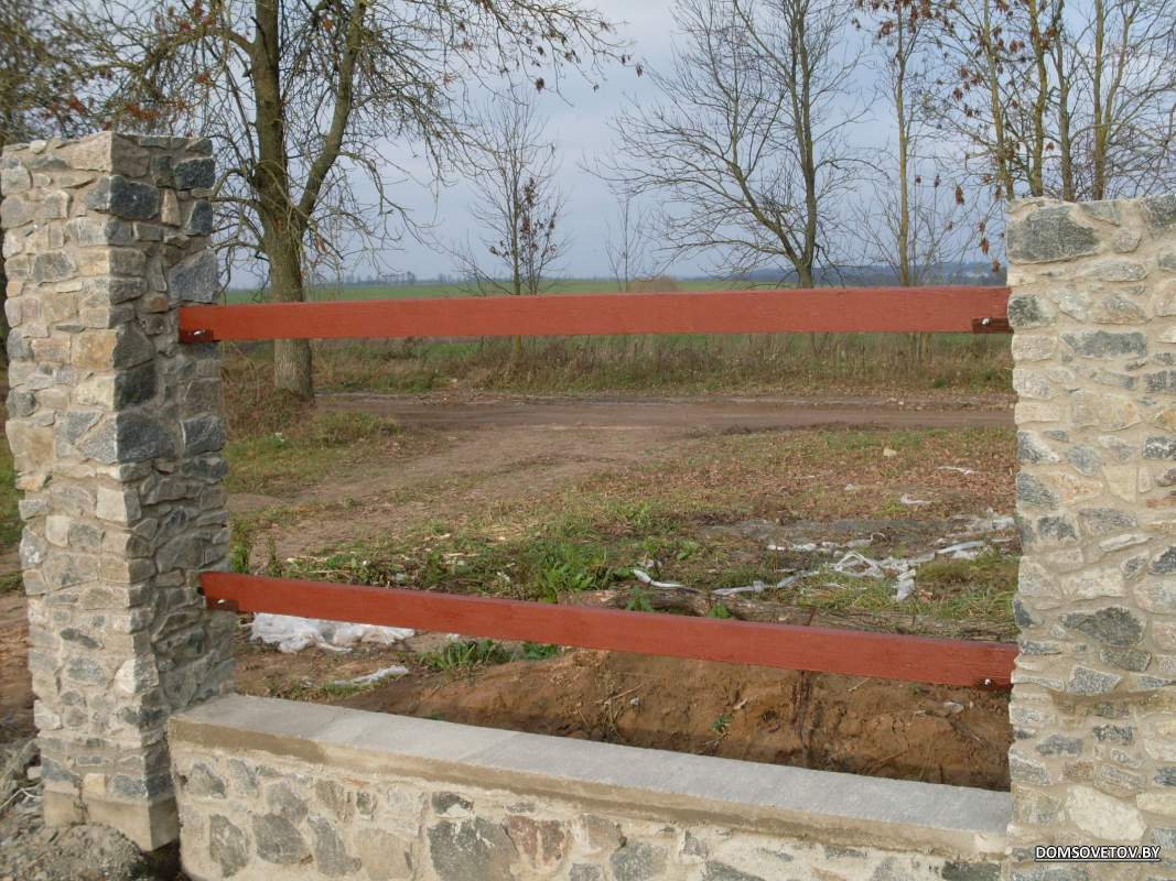

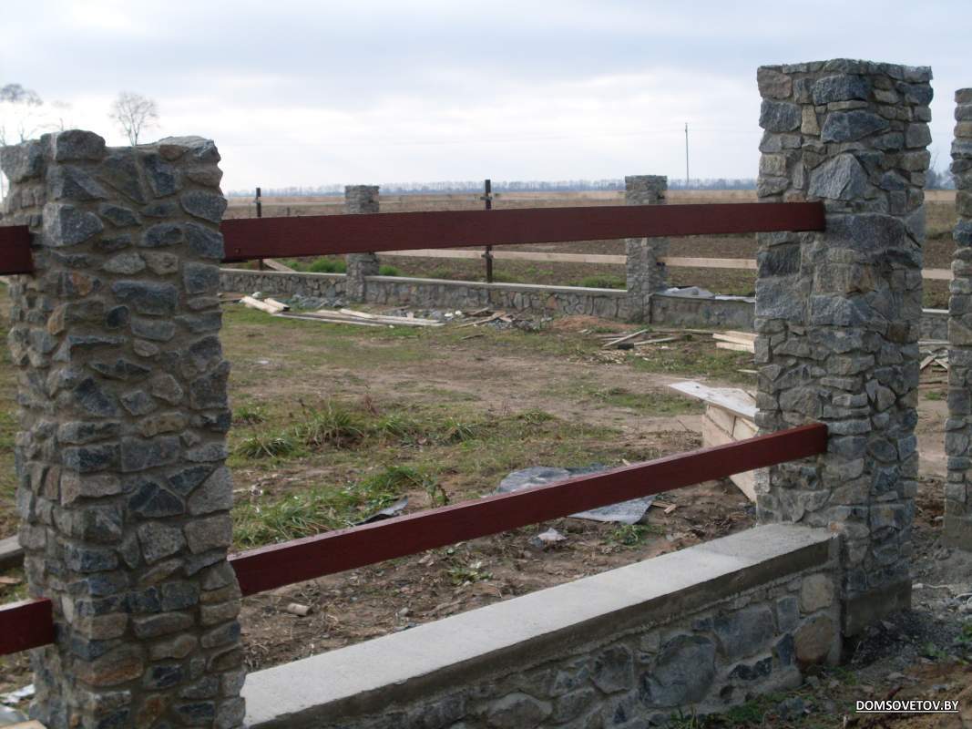

Если кому интересно, я все-таки сварил краску по вышеприведенному рецепту...результат меня пока устраивает, особенно цена...

красивое название - шведская....
а так... рецепт приготовления масляной краски...можно не дышать парами всякой гадости , а просто купить в магазине ... тут в количестве 10 грамм не хочется работать... а 400...
