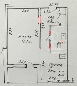

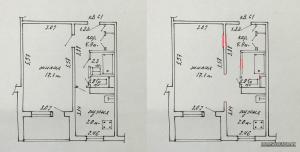

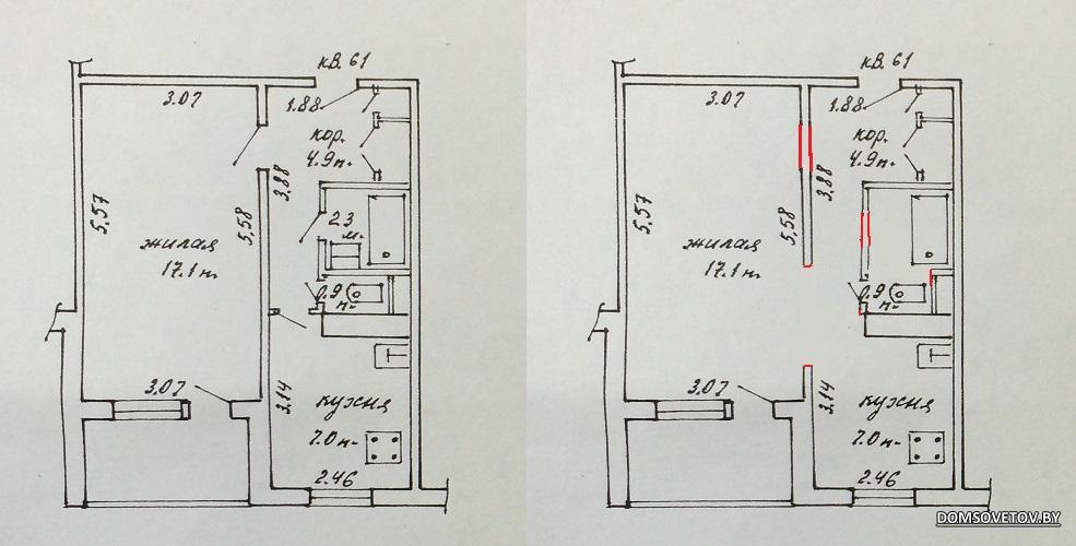

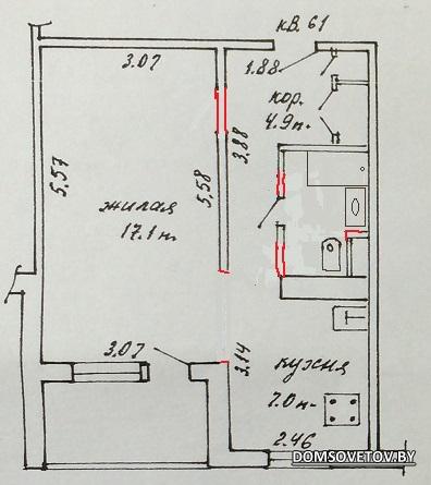

Старый 03.03.2015, 16:06   #115 или 218585
kimber
Регистрация: 03.03.2015
Сообщений: 4
serega, нарисовала на скорую руку и без расстановки сантехники. Дверь сместится на середину и если и будет видно то умывальник. Объединение ванной и туалета не обсуждается, принципиально интересует можно ли сносить стену между комнатой и кухней, как узнать несущая или нет.
Перерисовала немного, для информации.
---------- Сообщение добавлено в 17:03 ---------- Предыдущее было в 17:02 ----------
DOLBO.BY, На кухне электроплита. Спасибо! Может есть ссылка на документ где это написано или где поискать?
kimber вне форума Ответить с цитированием
Старый 03.03.2015, 16:07   #116 или 218588
DOLBO.BY
Destruction Service
Аватар для DOLBO.BY
Адрес: Беларусь
Сообщений: 3,201
Репутация: 65
Сообщение от kimber Посмотреть сообщение
несущая, разумеется
---------- Сообщение добавлено в 16:07 ---------- Предыдущее было в 16:06 ----------
http://www.pereplanirovka.by/normati...013-g-384.html
