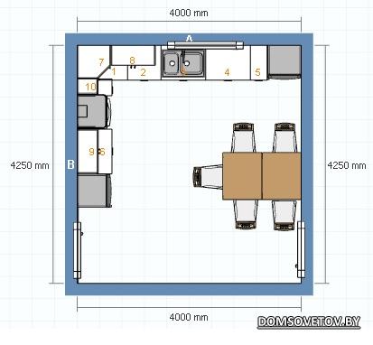

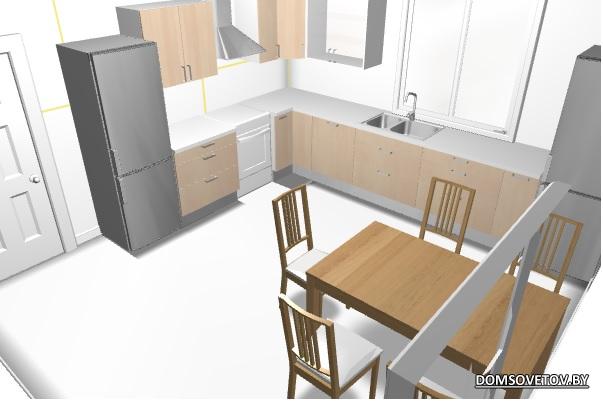

Целый день сегодня думаю как сделать, вот что получилось.Плита будет духовым шкафом+варочной панелью. Но что-то мне не нравится, но я не могу разобраться как правильно, чисто из своих соображений. Может кто подскажет, что-нибудь.
Левый вход это вход из дома. Правый выход на террасу закрытую, где будет стоять большой стол для гостей.

Антон-Брест, у меня один в один левый угол. Только холодильник на противоположной стороне. У Вас буква Г у меня П. Как хозяйке удобно. Почистить помыть овощи и сразу на огонь.На правой ножке П у меня духовой шкаф и холодильник.

no name, А на левой половинке буквы П у вас что?
magari, no name, Вы хотите сказать, что с первого раза я набросал хороший вариант планировки?
Два холодильника это морозильник и холодильник. левее мойки посудомоечная машина, сверху сушка.Мне если честно хочется барную стойку на 4 места в месте где стол, но не могу придумать как обыграть ее с кухней

ИМХО, самые удобные кухни - это кухни, спроектированные согласно концепции Blum Dynamic Space (для левши порядок зон отразить зеркально).
Я так сделал в квартире - все супер-удобно!!!

magari, у меня высокий кран... мойка глубокая...
Антон-Брест, ящик газ вытяжка сушка

у вас газовая плита или варочная панель с одной стороны, а духовой шкаф с противоположной на высоте глаз? А над духовым шкафом есть вытяжка? просто я что-то опасаюсь, что будем много пара и запах если делать духовку не под вытяжкой. Хотя мне так нравится

Сообщение от Антон-Брест Посмотреть сообщение
абсолютно удобоваримый, как по мне
Сообщение от no name Посмотреть сообщение
у меня высокий кран
дело не в его высоте, как такового. а в высоте, где его излив оканчивается.
никаких проблем не замечено. у меня сейчас духовка на другой стене от варочной.
