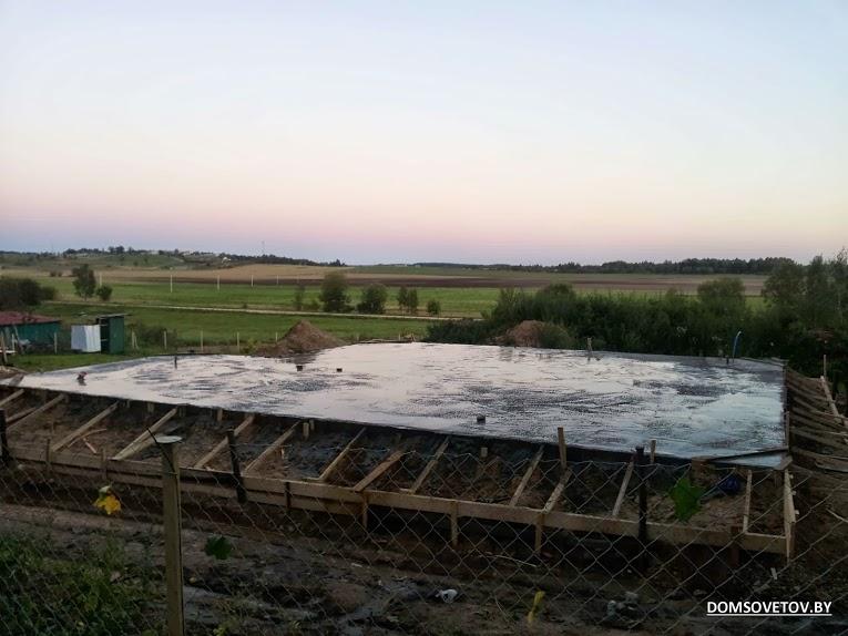

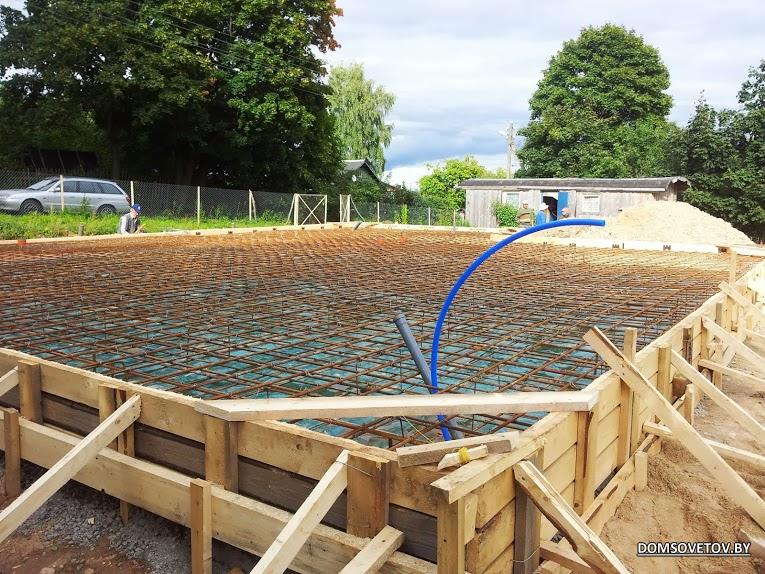

Ну вот..Долго собиралась и наконец-то выкладываю отчет за летний период...

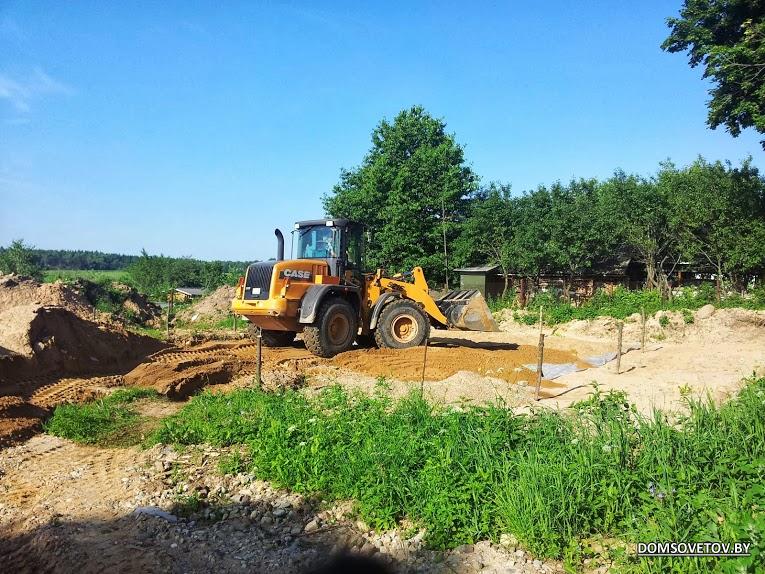

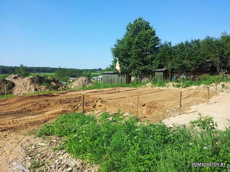

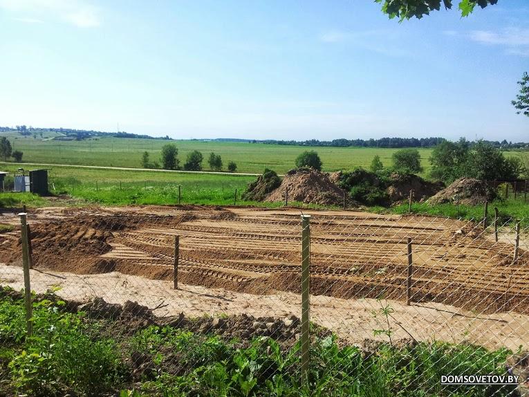

1. Снятие плодородки - ничего необычного - приехала ТОшка, сняла грунт под пятном застройки... Казалось бы что там того грунта... А в итоге образовались огромные горы глины в перемешку с кирпичом и еще невесть с чем (подарки от предыдущих владельцев и всей деревни вцелом=)))). То-шка сняла грунт "вроде бы" ровно...Потом оказалось, что перепад небольшой таки остался..

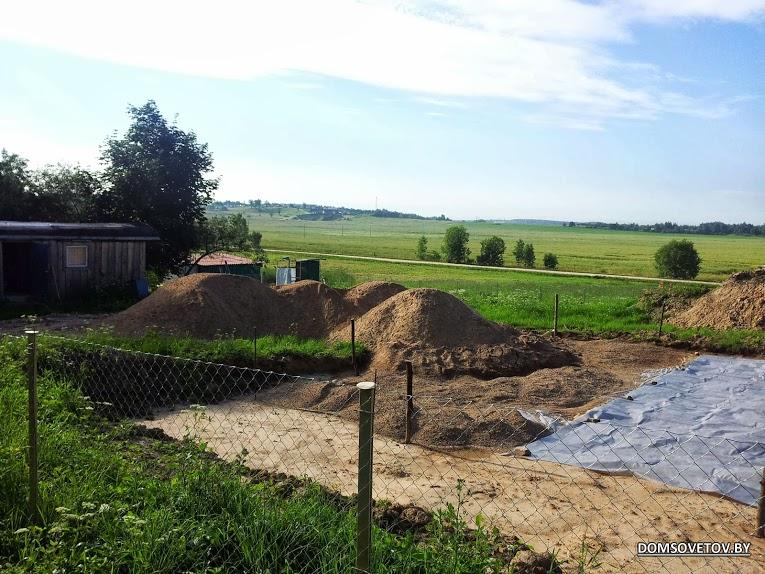

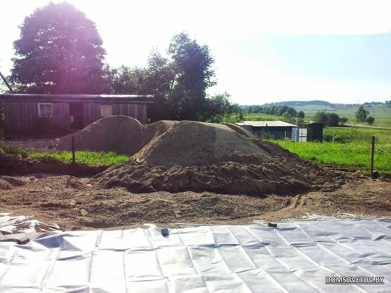

2. Первая подсыпка. Заказали ПГС, купили геотекстиль (термоскрепленный TYPAR SF32). Застелили геотекстилем пятно застройки. Сначала попробовали сами ПГС растаскивать - чуть не померли там)))) Потом заказали Тошку. Она приехала и растягала ПГС за час.
Все это хорошенько пролилось дождями...Потом мы утрамбовали виброплитой (96кг).

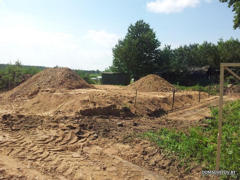

3.Вторая подсыпка. Перед второй подсыпкой мы по периметру подсыпки расставили столбики и с помощью оптического нивелира нанесли на них метки конечного уровня подсыпки. Потом опять заказали ПГС и ТОшку=))
Кроме ПГС заказали 2 машины камней, чтобы потом их сверху рассыпать и утрамбовать... Все тщательно пролилось водицей (спасибо нашим соседям!!) и утрамбовалось!!!!
Это все, что мы смогли сделать своими силами....

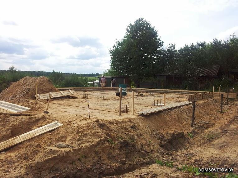

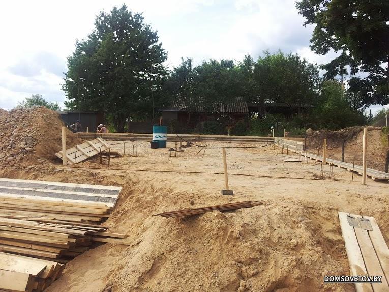

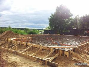

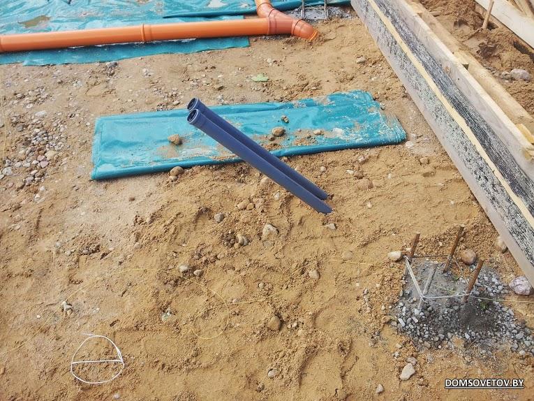

4. Собственно фундаментные работы. Заселили в нашу бытовку строителей и работа закипела! Для начала товарищи разметили оси, и под наружными и несущими стенами пробурили отверстия под сваи. И их залили))). Сваи несут исключительно функцию якоря.

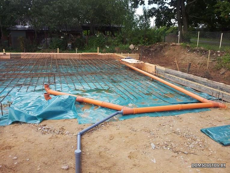

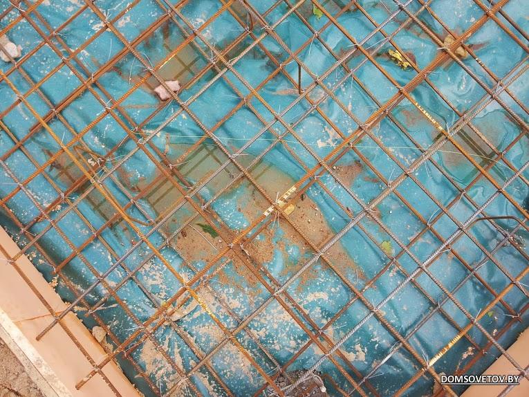

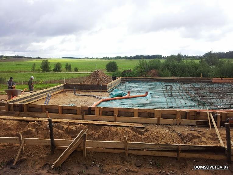

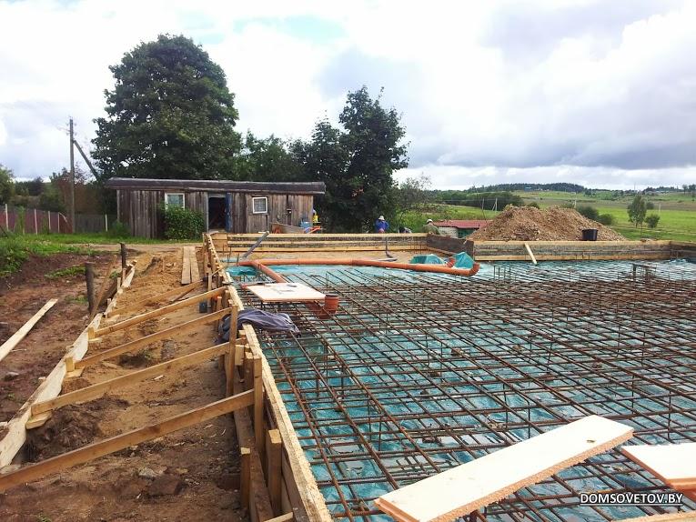

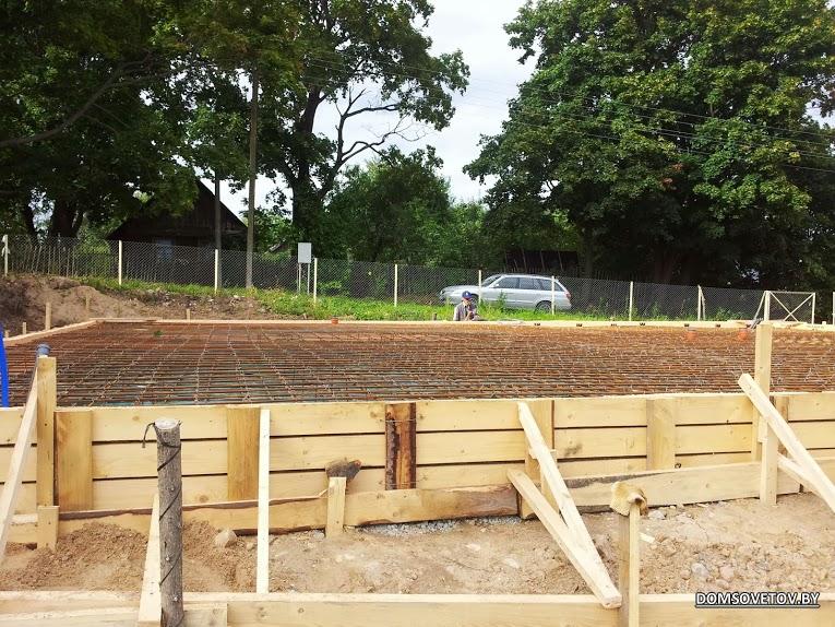

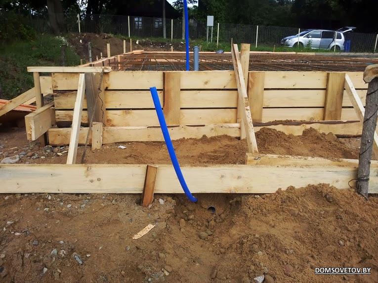

Потом выставили опалубку, укрепили ее как следует. Внутри опалубки выставили пеноплэкс, расстелили пленку (200микрон, 2 слоя), начали вязать арматуру.

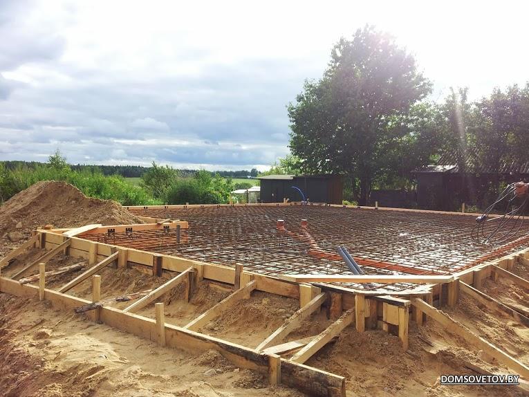

Приехали сантехники и разложили трубы, сделали вводы и выводы )))))
Строители довязали арматуру..

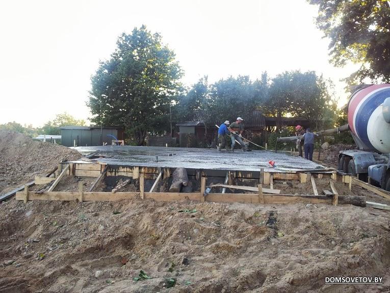

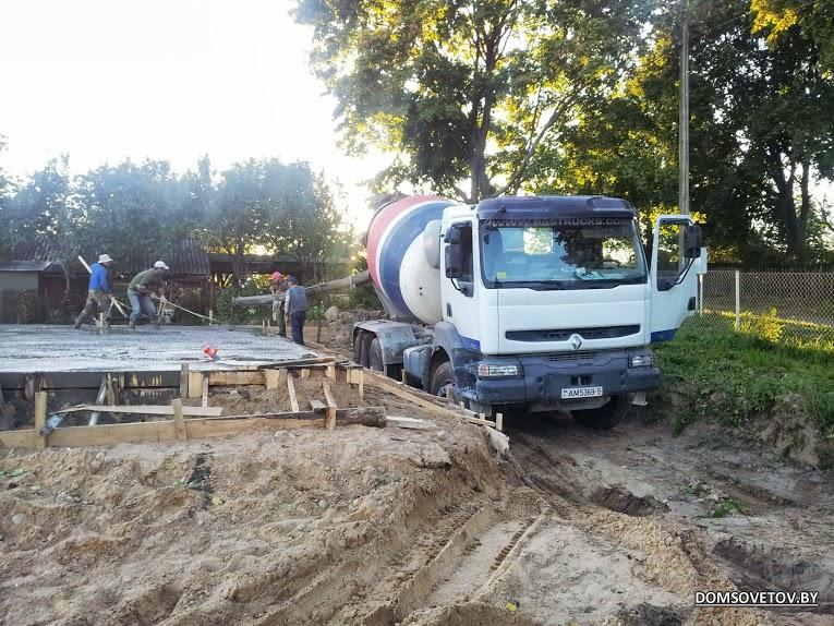

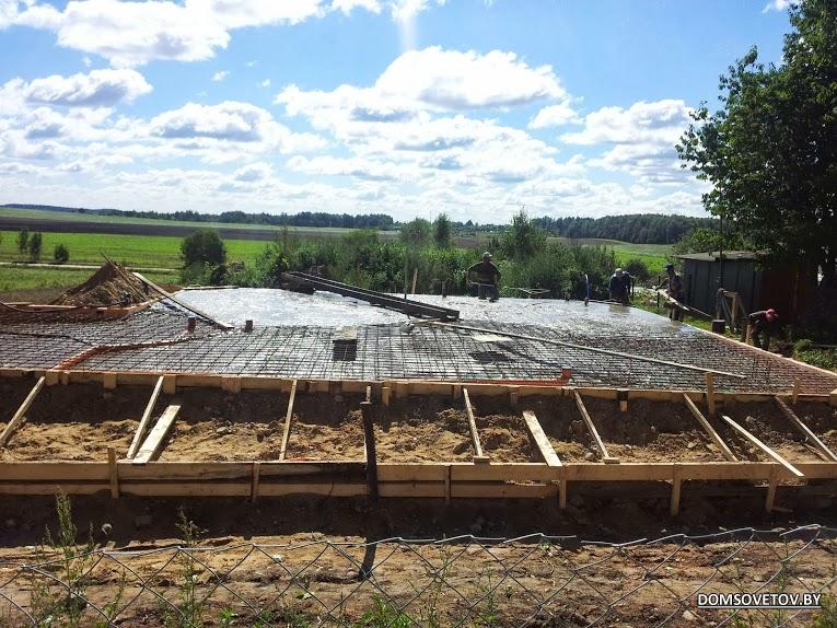

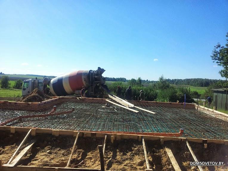

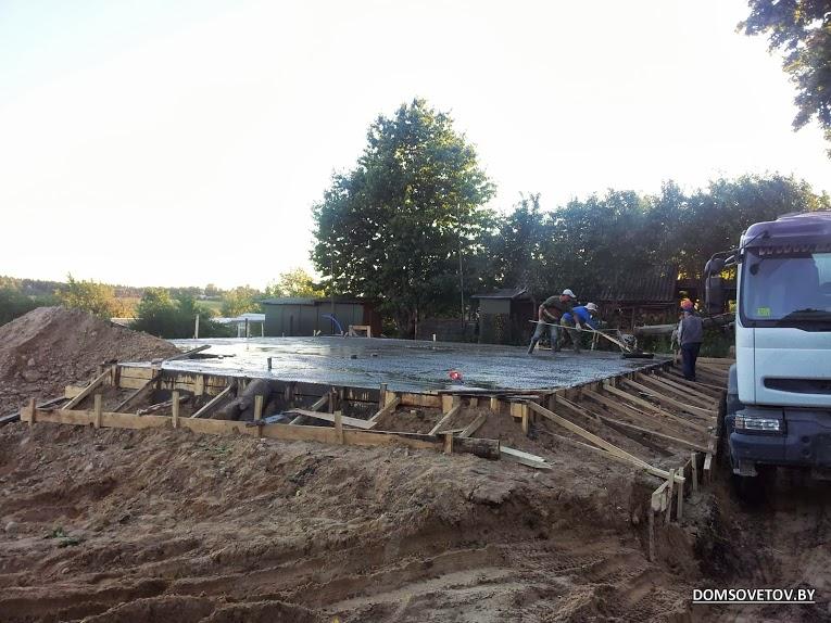

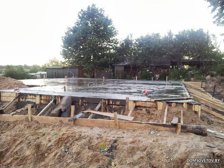

Ну и конечно заливка....
Потом несколько дней поливали фундамент=))
В целом все прошло классно! Хорошие, добросовестные, приличные строители, все вовремя делали и бетон залили в один день - машины приезжали с небольшим интервалом)) !
По расходу стройматериалов - выложу чуть позже.

Молодца! Только не совсем опнятно - трубы канализации идут не под плитой, а в самой плите?

я тоже, что и
wilson, хотел сказать.. странно это как-то Непонятно как нужный уклон соблюдается, когда такая масса бетона льется.. серьезно видать зафиксировали трубы то.. + еще не конструктор я, но думается, что не есть очень гут, когда полости такие в теле фундамента от трубы образуются - хотя я не вем, может и по.. у мну помню - укладывал марсовый трубы в саму подушку. в плите - только выпуски вертикальные. + еще - у вас труба должна выйти на какой-то глубине из под плиты - у вас это будет хм.. сколько? - сантимов 20 от земли? вопрос промерзания - вроде все говорят, что для каналюги - похфиг.. все же думается, что уходить вниз нужно будет. + водопроводные трубы сколько там? 1,2 метра на глубине должны быть - у вас они из под плиты на какой глубине выходят?
аа. увидел на фото - почти сразу из-под плиты. что с промерзанием будете делать? а еще что интересно - водопроводная труба у вас синяя... сколько она там в диаметре? просто вроде такой воду и прокладывают - она удлиняться как-то будет? если да - то варится как-то? я у себя просто с большим диаметром закладывал, чтобы потом в нее эту синюю просунуть можно было. а видимо можно как-то по другому делать - сваривать?

Есть фитинги для соединения пластиковых труб, зажимные.
И не факт что синяя труба для воды - может ввод электричества?
Там еще на фото две 50-ки канализационные, вот они может и заложены под ввод воды?
