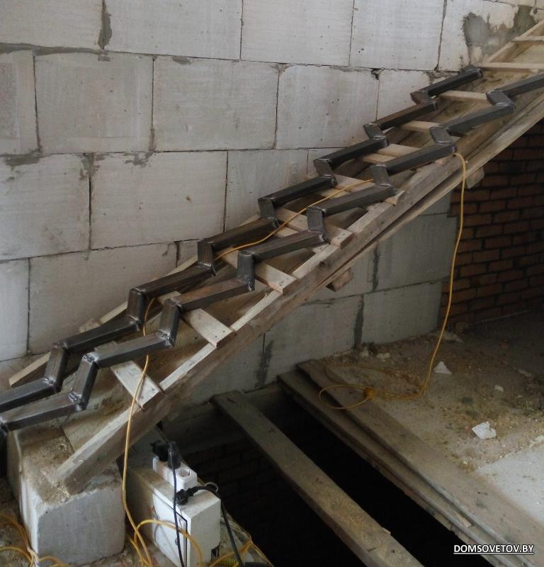

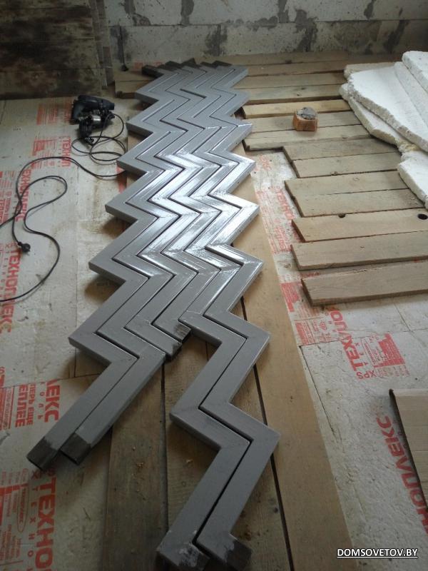

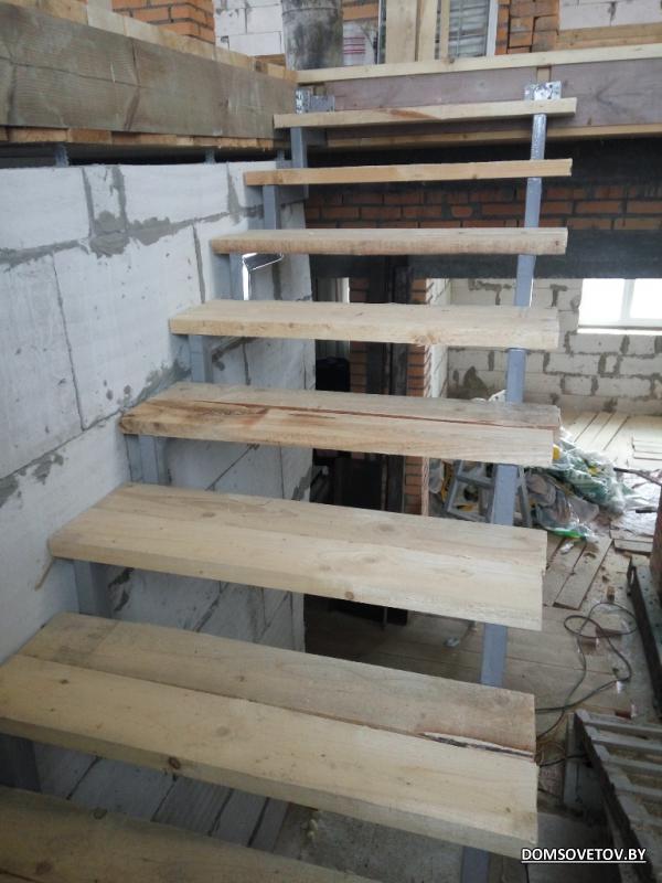

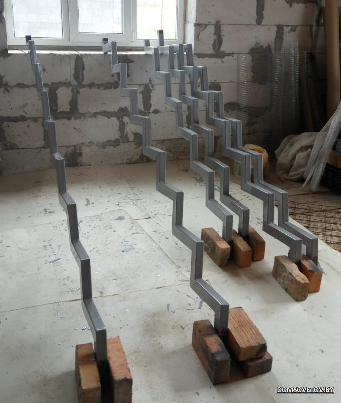

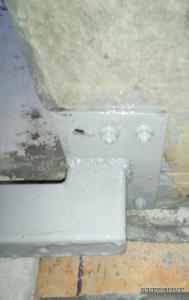

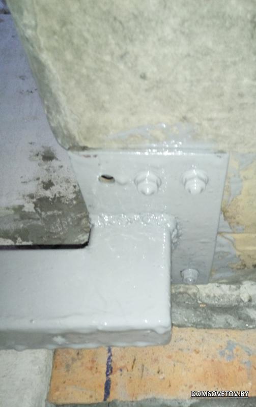

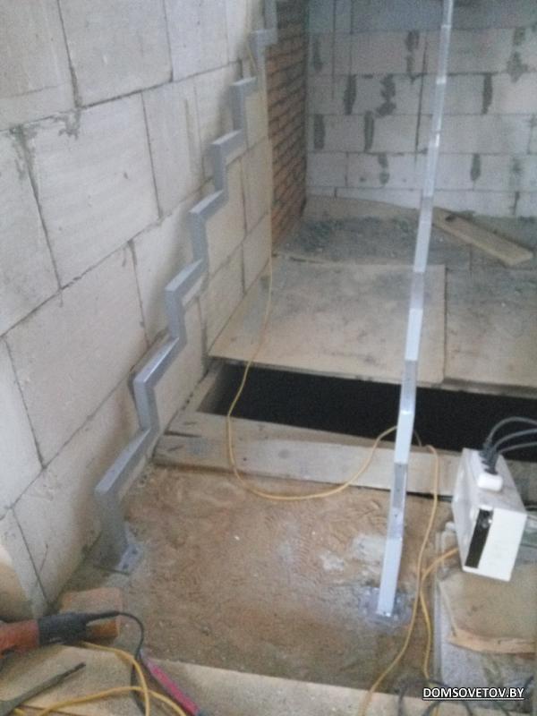

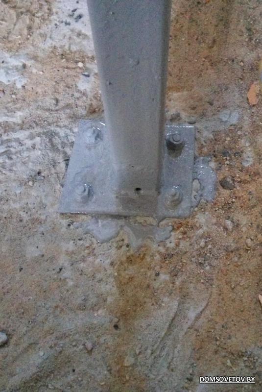

Вот в продолжение несколько фото по креплению лестницы. Все таки при сварке немного покрутило все пролёты. Причем в одну сторону...

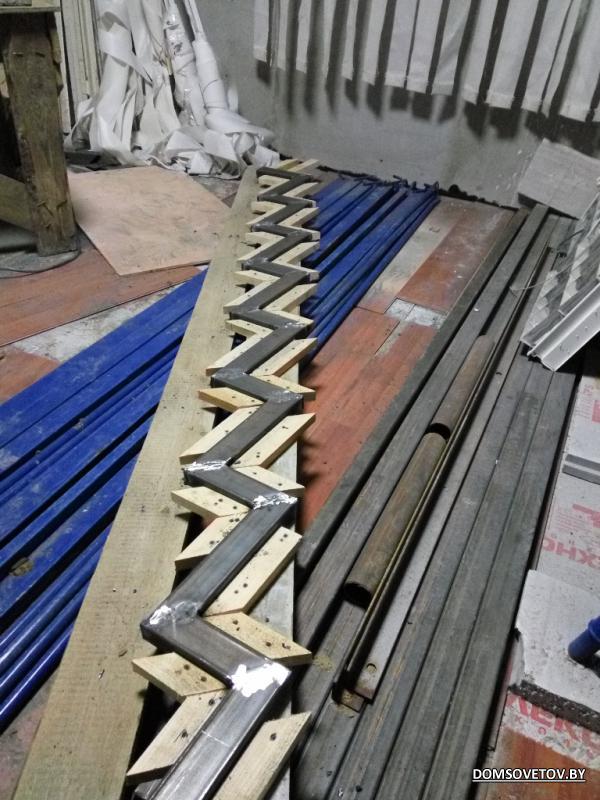

Вылечилось домкратом при приаривании к крепёжным площадкам. Пока прикрутил временные ступени. Отверстия в профильной трубе сверлил дрелью по самодельному кондуктору. Что бы при сверлении с двух сторон они оказались напротив друг друга. Дрель не выдержав такого издевательства над собой (более 5 лет) благополучно загнулась...
Вылечилось домкратом при приваривании к крепёжным площадкам. Пока прикрутил временные ступени. Отверстия в профильной трубе сверлил дрелью по самодельному кондуктору. Что бы при сверлении с двух сторон они оказались напротив друг друга. Дрель не выдержав такого издевательства над собой (более 5 лет) благополучно загнулась...
Может кому моя идея с шаблоном будет полезна...

@sokol-service, идея хорошая, сомнений нет.
Но вызывает сомнение грузоподъемность этой лестницы. Выдержат ли сварные швы тушку килограммов в 120, или пару человек нормального веса по 70-80кг?
Думаю, что для страховки в нескольких местах снизу не помешают упоры.

И еще. Наверняка она у вас сейчас шатается в стороны, когда по ней поднимаешься. Чтобы она была статичной, нужно ее фиксировать.

Ступени сделают конструкцию цельной. каркас металла выдержит нагрузку но будет резанансировать. у меня швеллеры. особого резонанса нету но могу представить что бы было если бы метал каркаса был менее основателен...

Ничего не шатается хоть я сам вешу 110 кг. без одежды. До монтажа ступеней лично прыгал по центру каждой загогулины для проверки на прочность. Ходили с шурином весом 95 кг. вдвоём по одному пролёту для испытаний. Сам хожу с мешками смесей и полными вёдрами в руках и хожу практически ежедневно ибо штукатурные работы у меня. Да при ходьбе она слегка вибрирует. Когда идёшь это не чувствуется. Но вот если стоять снизу когда кто-то идёт, то вибрация видна, но практически не слышна. Звук шагов гораздо тише чем у деревянной лестницы соседа.
Я не собираюсь расписывать какая у меня типа клёвая лестница ибо есть варианты и по круче. Главное что я собрал её сам, она меня устраивает и за работу я не заплатил ни копейки. Покупал только железо и электроды. За изготовление того же частники зимой только за работу по 700-1150 зелёных заламывали.
Я просто пытался донести идею изготовления железной загогулины при помощи шаблона. Так ведь намного проще и дешевле.
