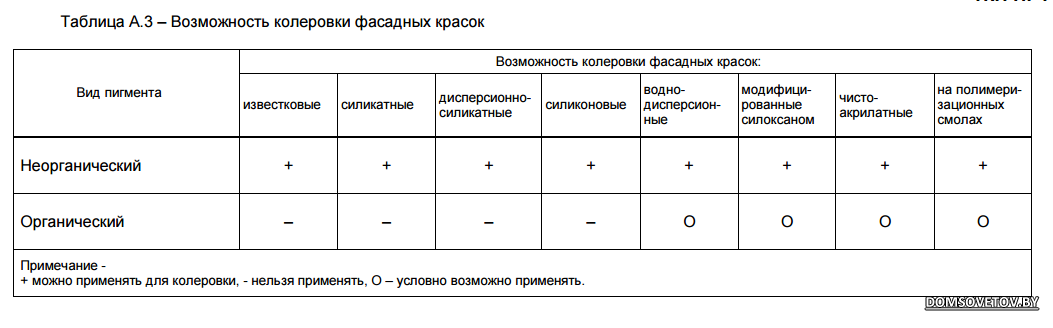

Добрый вечер! (вводные данные: ГС блок-пенопласт-сетка\клей- американка на основе того же клея) Прочитал ветку и возникли вопросы.
1). На вкус и цвет товарищей нет, но по вашему мнению, какие цвета фасады актуальны к темным (графитовый, антрацитовый цвет кровли)? "Моя" хочет персиковый, но она всегда и под всё хочет персиковый, а потому я этого и боюсь...)

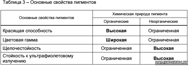

2). Изучая колеровочные вееры и выбирая тона ( а они у меня выбираются почему то средней яркости, нисколько не постельные) нам обьясняют, что данный цвет у нас выгорит через пару лет, станет намного бледнее. Посоветовали выбирать из бледных постельных цветов... Вопрос! На яркие цвета вообще нет красителей устойчивых к УФ?
читаю из гугла " Устойчивость к УФ-излучению. Чем меньше этот показатель, тем быстрее выгорает красочное покрытие. Параллельно процессу выгорания происходит и физическое разрушений структуры краски, в частности, она покрывается микротрещинами и начинает пропускать воду. Достаточно высоким показателем сопротивления к УФ-излучению считается 4-5 единиц " Ага, значит есть некие показатели с обозначением устойчивости к УФ, но где такие разыскать на практике? И как мне убедится, что при замесе моего тона используется только пигмент именно с высокими показателями по устойчивости к УФ?

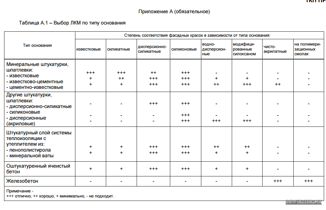

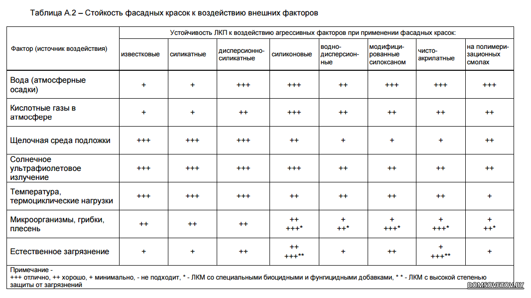

3). Вопрос про обязательность грунтовки при варианте использования силикатных красок. Накануне изучая " ТЕХНИЧЕСКИЙ КОДЕКС УСТАНОВИВШЕЙСЯ ПРАКТИКИ" а -ля "КРАСКИ ФАСАДНЫЕ Правила выбора лакокрасочных материалов и подбора цветовых решений" (таблицы ниже именно оттуда) обратил внимание на инфо, что силикатная краска не боится щелочной подложки. Ну, а насколько я понимаю химию, то теплоизоляционые клея они на цементной основе, т.е и являются щелочной подложкой. А потому вопрос - зачем тогда грунтовка? Чисто уменьшить расход краски на 10%? А стоит ли это того в условиях перемещения и прыганья по лесам?
В ниже приведенных таблицах увидел, что в основном все ныне используемые краски хорошо защищают поверхность от влаги. Но заметил такую позицию как "кислотные газы в атмосфере". Не знаю что под эти понимается именно в этой таблице, но мне кажется, что это дождь, ибо кислотность дождя в районе 5,5 pH, а потому он уходит в сторону закисления от нейтрального 7,0. Если мои догадки не верны, то исправьте.))

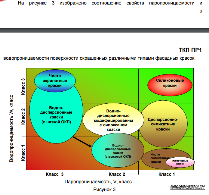

привожу таблицу подбора краски по паропропусканию и водопоглощению.
W3 - лучше отталкивает воду
V1 - лучше пропускаек пар

Я не пляшу от названия бренда краски, бренд буду выбирать позже. Сейчас я пока выбираю на какой основе брать, на дисперсионно-силикатной или на силиконовой. Силиконовая лучше дышит по сравнению с дисп-силикатной, но зачем мне это дышащее качество силиконовой, если у меня недышащим пенопластом утеплен дом? А потому зачем мне переплачивать за силиковое дыхание, если оно не будет работать? Плюс, согласно таблице, если я возьму силиконовую, то из-за её не совсем хорошей реакции с щелочной подложкой я буду вынужден потратиться и на грунтовке. В итоге получу двойную переплату. А потому пока расматриваю и вариант дисп-силикатной. Согласно таблице она себя хорошо чувствует на цементном слое штукатурки и без нейтрализующей щелочность подложки грунтовки. В итоге и цена скромнее , чем силиконовая и плюс грунт не нужен. У дисп-силикатной правда хуже с водянной адгезией, а потому может и намокать трохи (по теории). Правда у меня широкие свесы по 1,1м, а потому мог бы и остановится на силикатной (классе W2), но страшновата без опыта... да и не наблюдал за фасадом на предмет того попадает дождь на стену при боковом ветре или нет....

А чем это на практике аргументируется? У них в колеровочной машине разве делится на пигменты 5 класса (устойчивые к УФ) и неустойчивые? Клиент пришел - выбрал тон - машина по програме намешала и устойчивые и неустойчивые краски и получила желаемый тон... а то что он через два года выцветет за счет неустойчивых к УФ красителей - их мало волнует. В ОМА мне, например, дали веер с устойчивыми к УФ цветами, но там такая бледность, что мы ничего и не выбрали. На рынке Уручье, на одной из точек, мы выбрали сперва тон, внесли данные в колеровочную машину и она уже нам ответила (через оператора, который мог и воздуха наговорить), что тон не устойчив... Потратили минут десят на одном тоне, еа если перебирать тона и подьирать устойчивость к УФ, то сколько я времени потрачу? Сколько хватит того терпения у сотрудника? В итоге тот сотрудник устанет и мне скажет, что тон устойчив к УФ, лишь бы я (для ненго проблемный и требовательный клиент) его оставил в покое... Так что в процессе, пробую разобраться в этой котовасии, но пока вижу, что механизм подбора - не совершенен.

При колеровке пигменты изначальные или неорганические или органические. Можете найти программу которая рассчитывает каких пигментов и сколько. В моем желтом цвете из пигментов - глина и сажа, если по простому...

@vangelisПри колеровке пигменты изначальные или неорганические или органические.
Это как понимать? Т.е. при колеровке не смешивают краситель неорганический с органическим?
vangelis вне форума Ответить с цитированием
Старый 02.03.2017, 12:51   #120 или 284868
Сообщений: 2,705
@vangelis, Я дилетант.. но общее представление такое - В проге выбирается цвет и она выдает сколько грамм какого пигмента надо в ведро добавить чтоб получить нужный цвет. Один и тот же цвет можно получить из разных пигментов. Я сразу просил чтоб мне смотрели неорганические... Есть ли вариант что часть пигментов органика а часть - неорганика я даже и не знаю.
Некоторые пигменты неорганические очень дорого выходят, особенно если цвет поярче. Так что хорошей идеей будет повыбирать пяток цветов в веере и поспрашивать итоговую цену.
