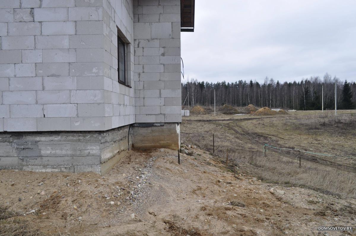

Созрел вопрос залить "парадное" крыльцо, а то все черным ходом хожу. Перед домом достаточно большой уклон к дороге, так что высота получается приличная. Для наглядности фото выложил.

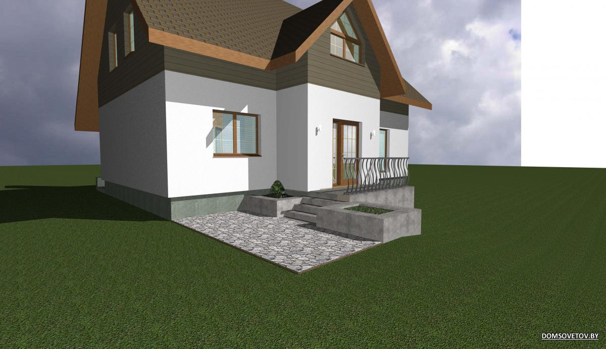

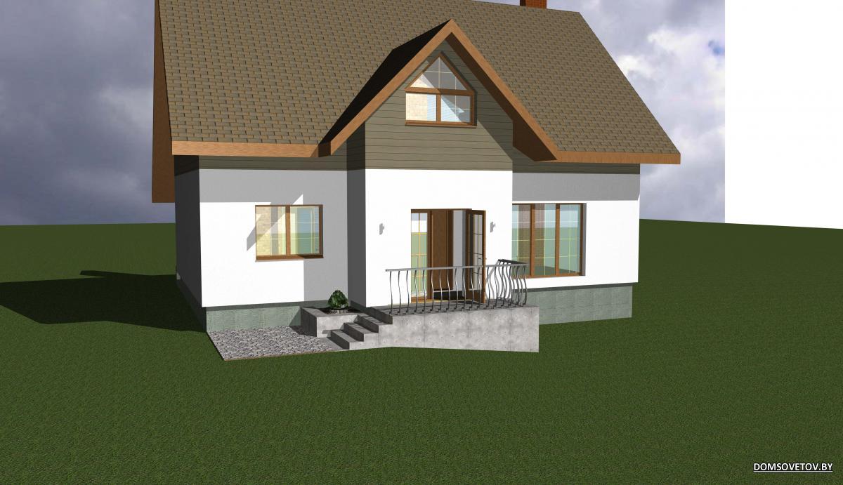

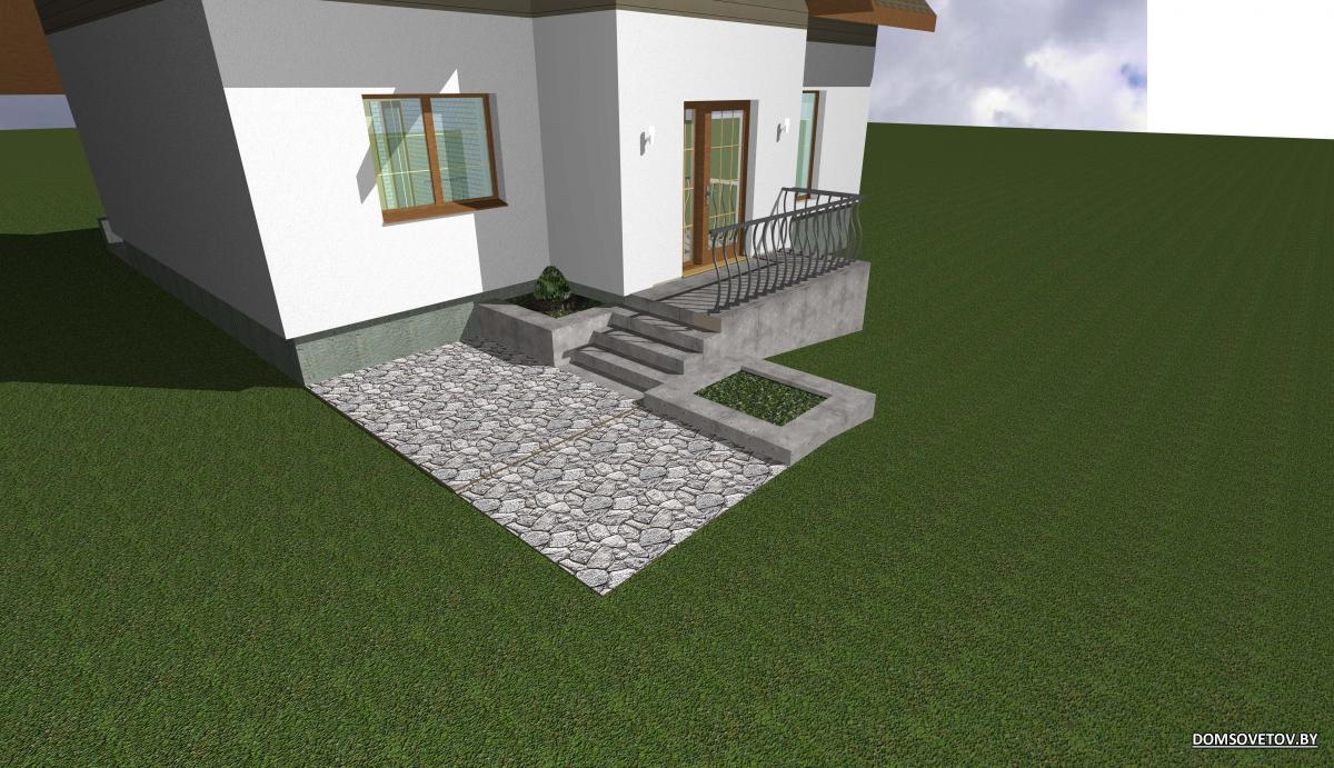

Нарисовал небольшой эскиз, оцените.
Между домом и ступенями крыльца думаю залить небольшую "цветочницу", а то как то совсем мертвый закоулок получается.

так уже с двух сторон надо заливать цветочницы

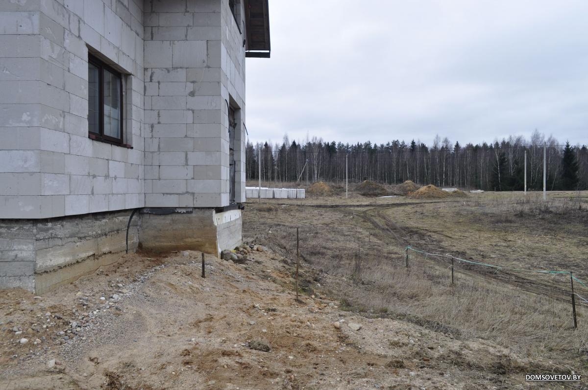

Перепад высот на участке перед крыльцом достаточно большой. Дорогу явно придется подсыпать. Нагляднее на фото. Слева видны столбики на границе участка.
Может вторую сделать ниже по уроню на 2 ступеньки (30 см).

Point подумайте, не будет ли Вам мешать ходит 2я клумба. Нарушаете логистику, если в том направлении будете часто ходить.

вообще-то, я имела ввиду вторую клумбу не тут, а симметрично расположенную со второй стороны крыльца, примыкающую к дому.
а как расположен дом на участке? где калитка?

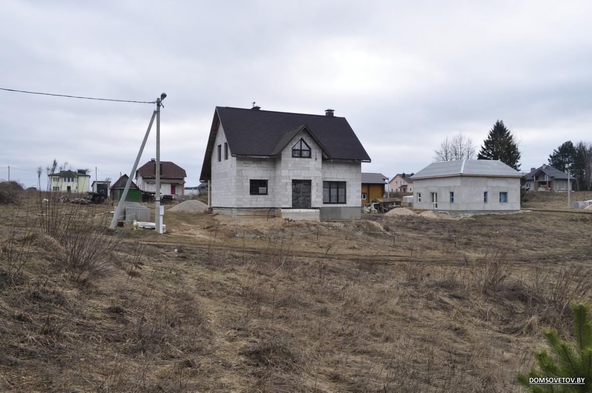

Попробовал нарисовать, как планирую расположить калитку, ворота и въезд на участок
участок достаточно узкий - 25 метров, слева от дома будет отдельно стоять навес, напротив ворота, от площадки и калитки дорожка к крыльцу.
Справа от крыльца идет уклон вниз от дома к краю участка, перепад большой, метра полтора (как вспомню заливку фундамента, так вздрогну).
С этой стороны только газон будет, поэтому там клумб не планирую.
Вот еще пару вопросов возникло: достаточно ли ширины площадки крыльца 1,40 м и может повернуть лестницу на 45 градусов к плоскости фасада?
