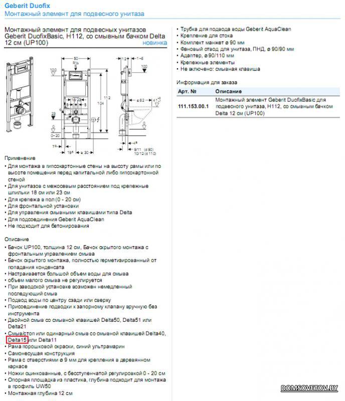

@Славка, можешь в каталоге каком глянуть, подходит ли кнопка Geberit Delta15 115.101.00.1 для инсталяции GEBERIT 111.153.00.1 ? а то на разных сайтах по разному пишут...
---------- Сообщение добавлено в 14:34 ---------- Предыдущее было в 13:43 ----------
Вот что нашел, вроде подходит.
