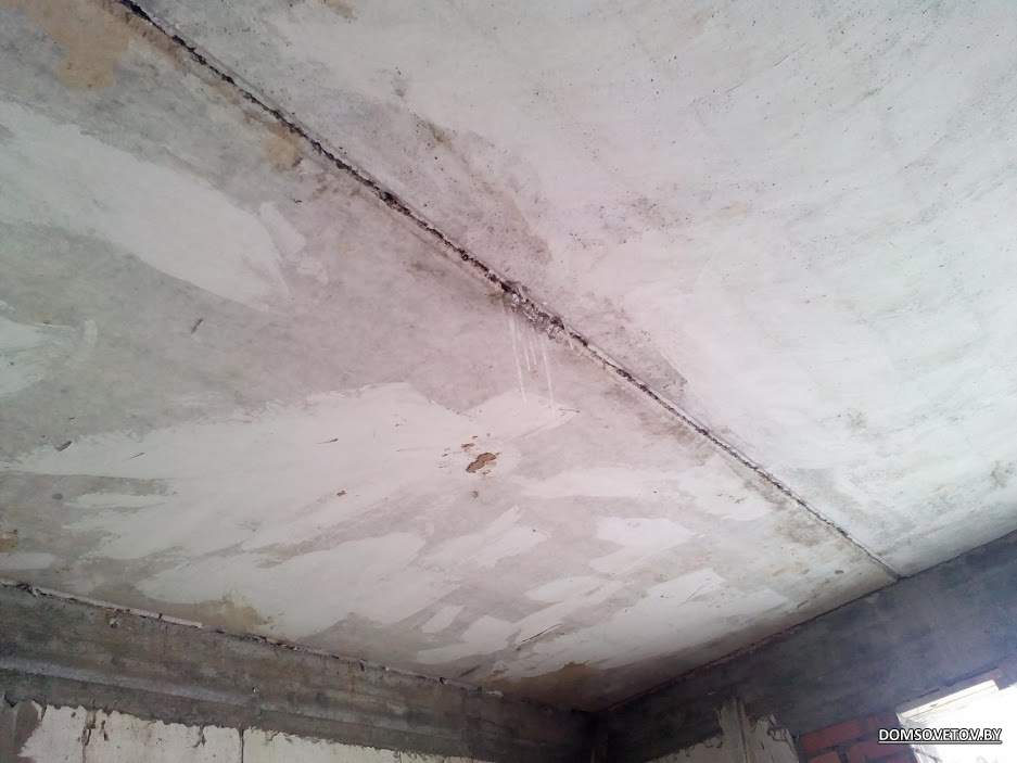

Так я как понял до мороза крышу не успеваете. А что с плитами делаеть планируете? Сверлить дырки чтоб воду слить, накрыли чем-то, или просто как есть кидаете?
У меня над подвалом плиты. Накрыл плёнкой. До весны. Приехал сегодна. Воды на плёнке бассеин но и под ней тоже самое. Со швов соответственно капает. Думаю что и в пустотах тоже водички хватает. Судя по прогнозу времени на исправление пара дней. Похоже для меня кроме как дырки сверлить ничего не остаётся.

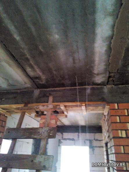

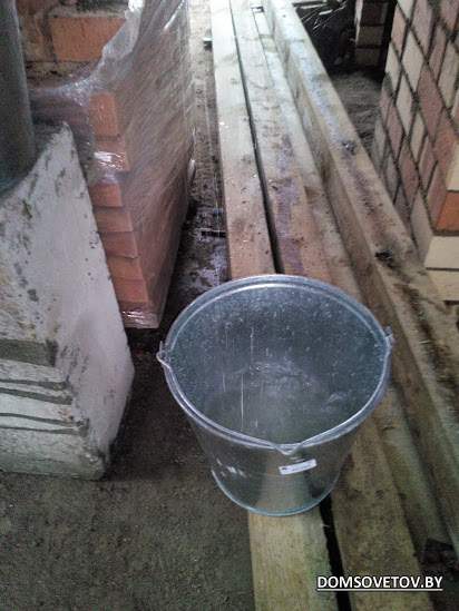

Сегодня руки дошли просверлить дырки в плитах. Воды в 3-4 местах было реально много. Сверлил только там где была хорошо видна мокрая полоска, местами где чуток намочено так и воды не вытекало. Старался сверлить две соседние дырки чтоб в одно ведро попадать. А то ведер нехватало и долго выливалось, может потом что сверлил ф6 сверлом.

Для успокоения души можно попробывать в парочке сделать дырки и посмотреть будет ли вода. Очень может быть что у вас просто все вытекает наружу. У меня ж дырки по бокам все заделаны - там стенки. А вот сверху остались дырки в которые вода и собирается. Но думаю чуток воды не страшно. У меня с одного места литров 30 вылилось вот она если бы замерзла так плите бы мало не показалось. А были и места которые вроде прилично мокрые, а сверлишь дырку и ничего не капает.

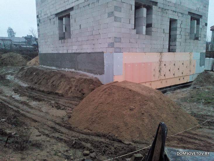

Снега позадувало прилично. Дверь я так и не построил, еще и сосулька в одном месте появилась. Хорошо над лестницей крышу построил и снег в подвал не сыпется.
Хотел подсыпать фундамент с последней незасыпанной стороны, да ТО-шка застряла, конкретно так в землю ушла. Пришлось другой ТО-шкой ее вытягивать. Не доехать до моих запасов песка по грязюке. Пришлось по чуть-чуть растянуть свежепривезенную кучу чтоб под фундаментом не было ямы и не стояла вода. Остальное уже по морозам придется засыпать.
Может подморозит завтра так хоть кран заедет и можно будет стенки доложить. Поддоны с блоками в воде стоят и не хочется их в таком виде до весны бросать. Уплывут еще.

У меня безпетлевый максрот или как их там. в одном месте где явно видна полоска просверлил. воды не вытекло. Вот думаю сверлить или не мучать плиты...

В плите, в которой была вода - она выскочила наружу(плита снизу мокрая, вода из нее капала), засверливал, сливал. Максроты снизу были сухими, засверливал 2 плиты - сухо. Промокало по швам.
