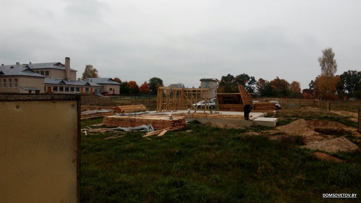

Пришло время отчета и комментариев ))

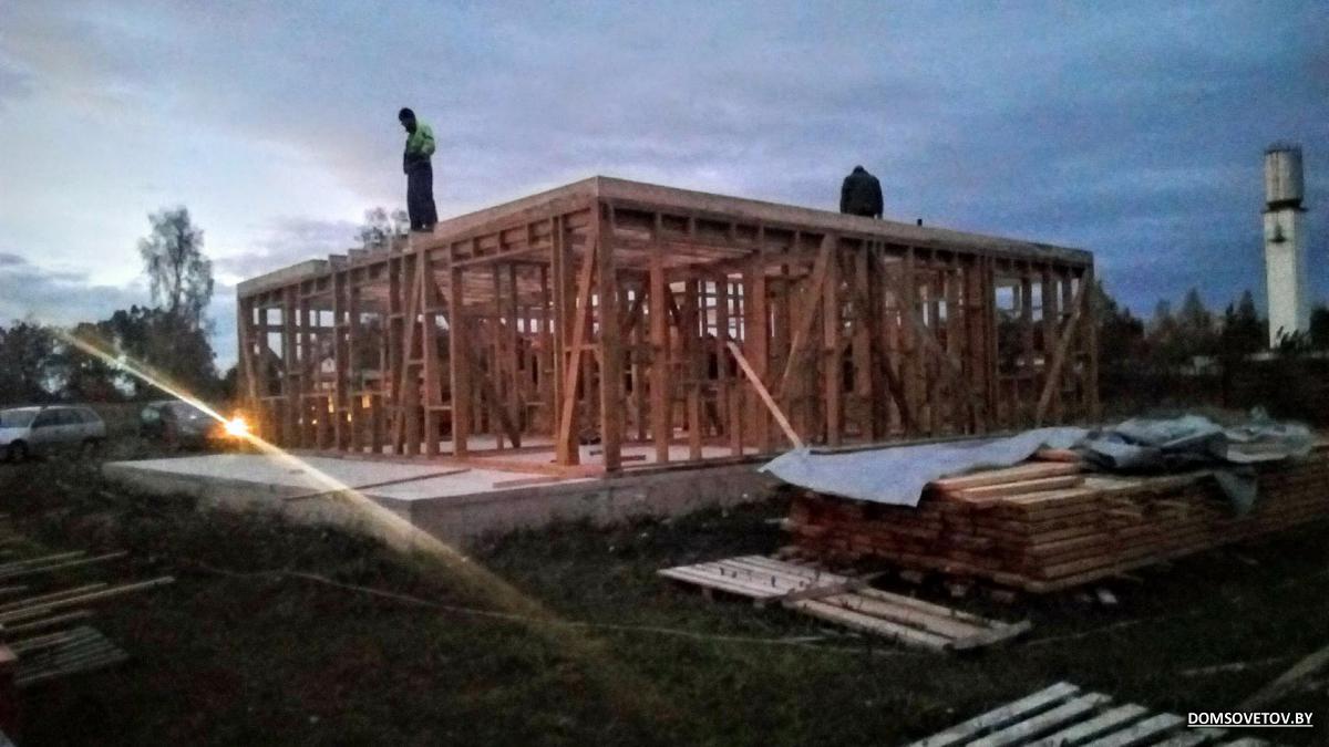

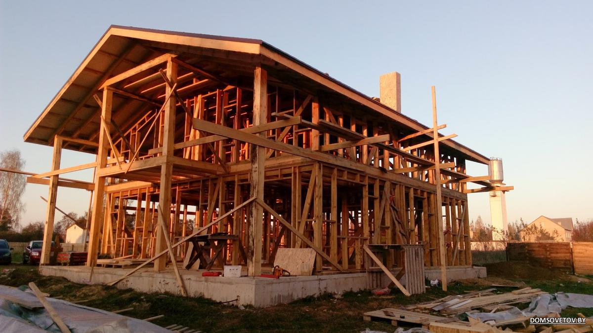

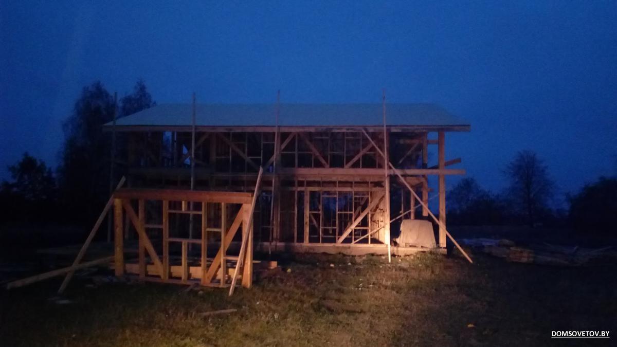

долго ждали бригаду сборщиков. Хотели именно эту, сейчас покажу почему.
День 1:
День 2:
День 3:
День 4:
День 5:
День 6-7:

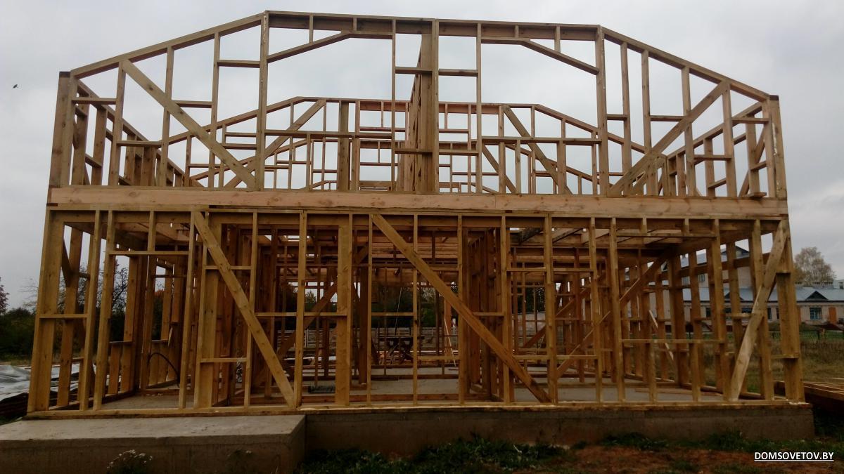

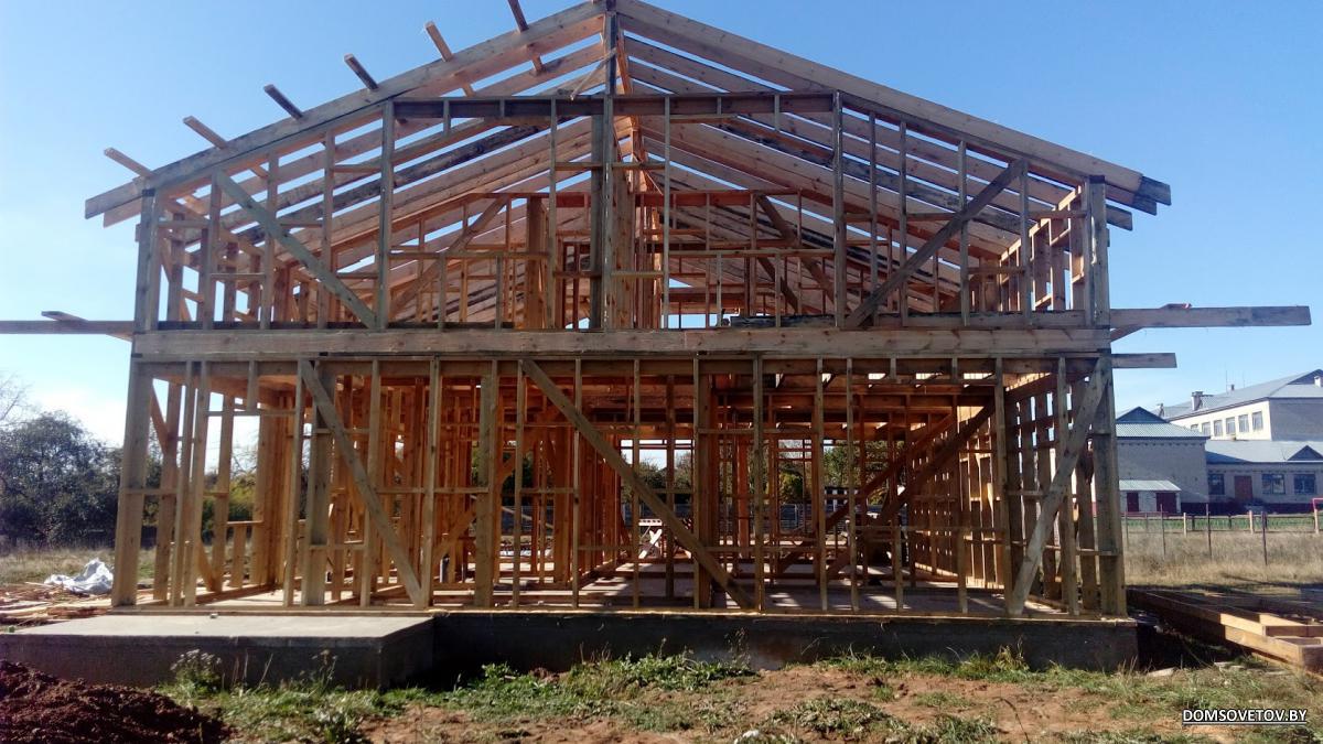

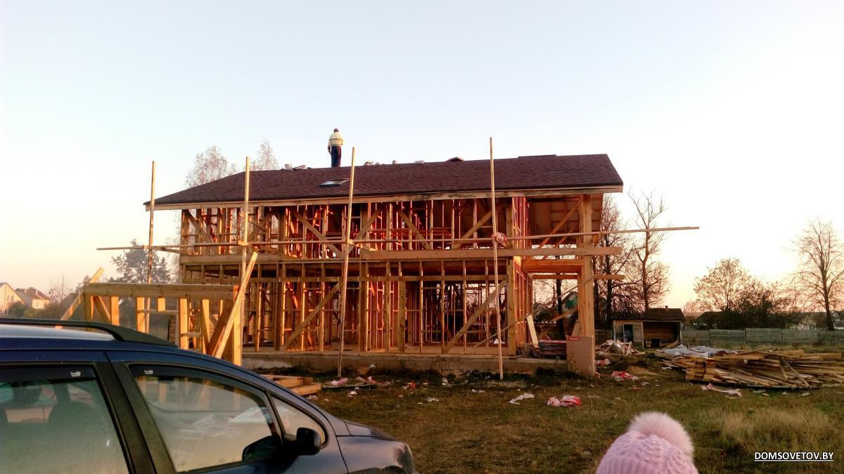

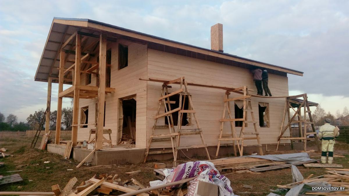

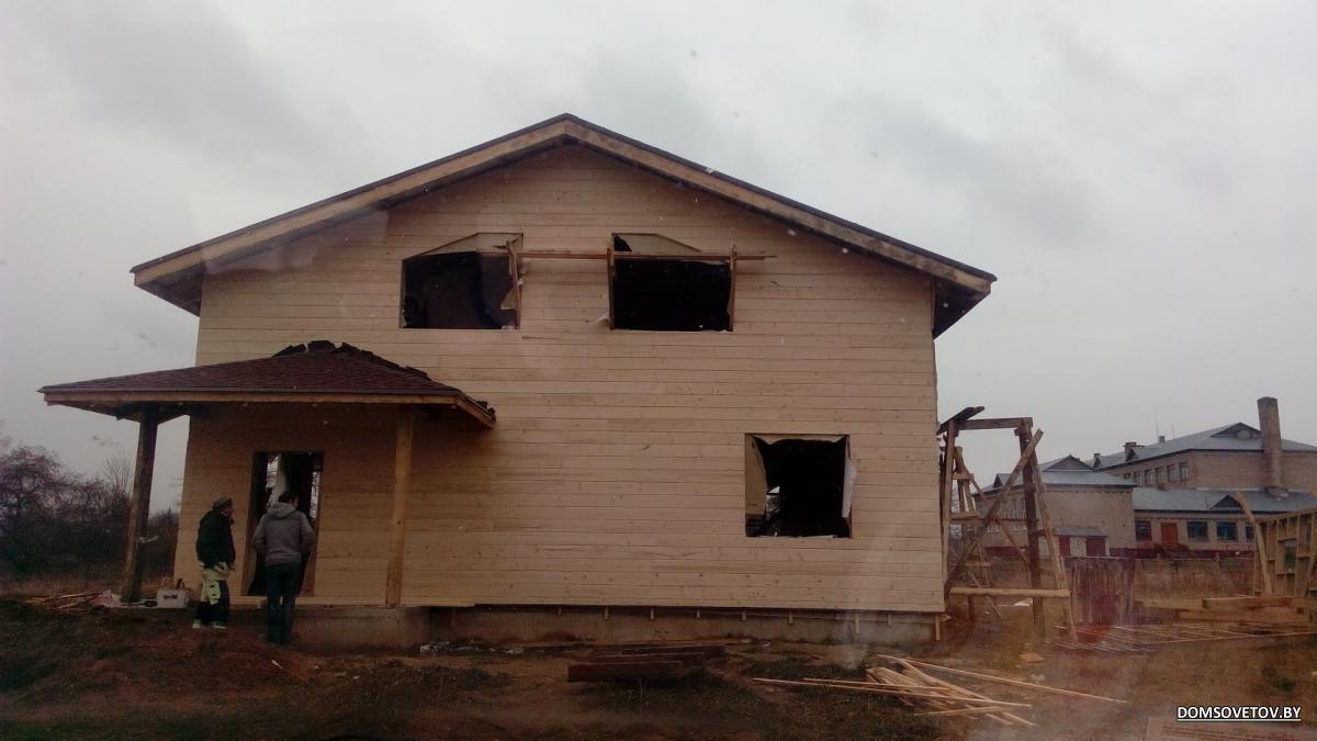

Бригада зверская! таких темпов я не видела вообще никогда =)))

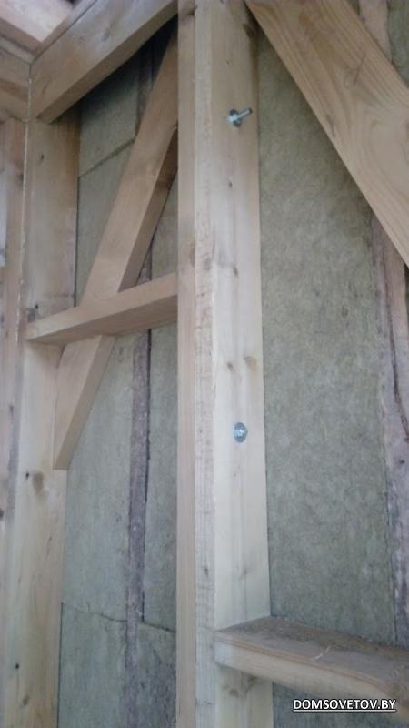

поставили столбы на лифты (не знаю как они называются правильно), получилось от фундамента около 7-10 см
внутри стянули на болты

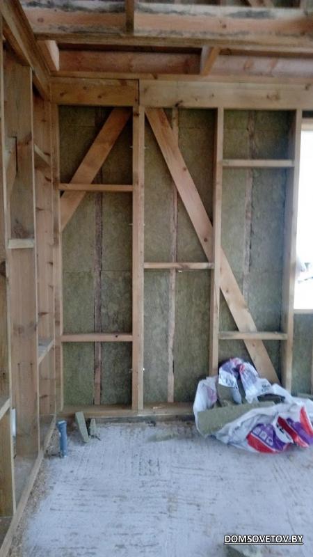

На сегодняшний день, снаружи зашили, проложили внешний контур утепления
с учетом того, что погода стояла сырая, внутри будем утеплять только весной.
Вот, что получилось на сегодняшний день:

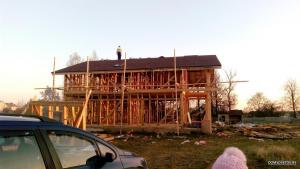

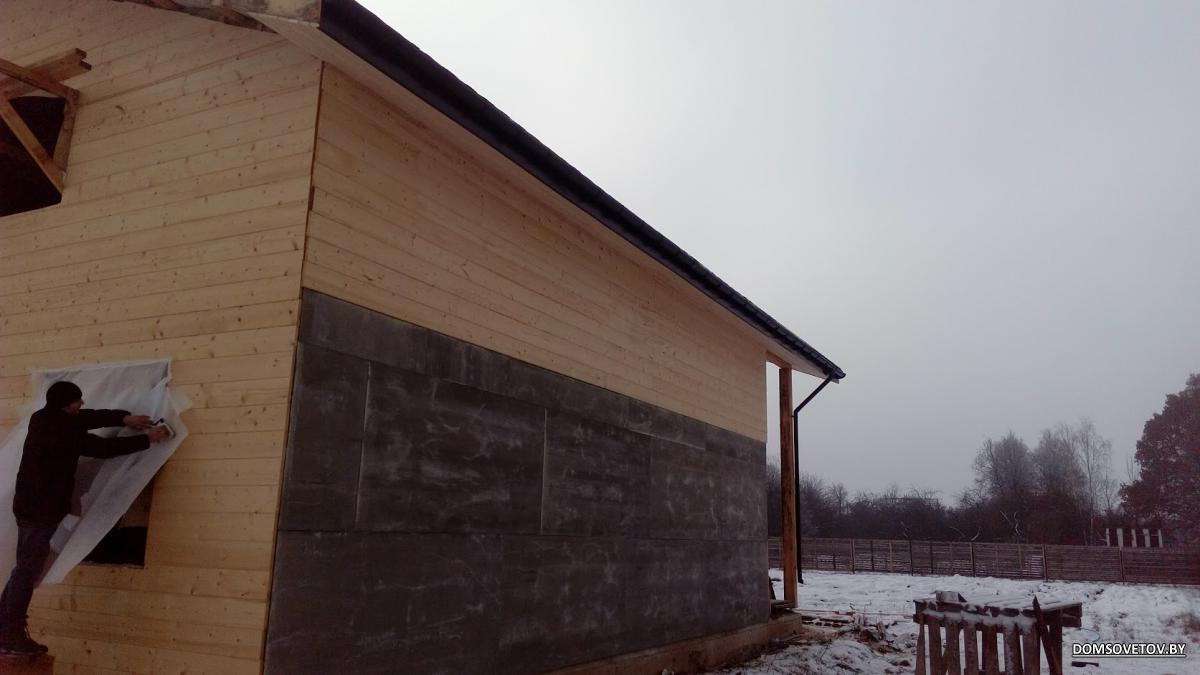

со стороны гаража зашили цсп-10, нет смысла там обшивать имитацией.
Подшили крышу почти всю. чуток не успели, сорвались на другой объект

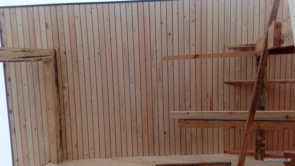

это вид с террасы вверх =))

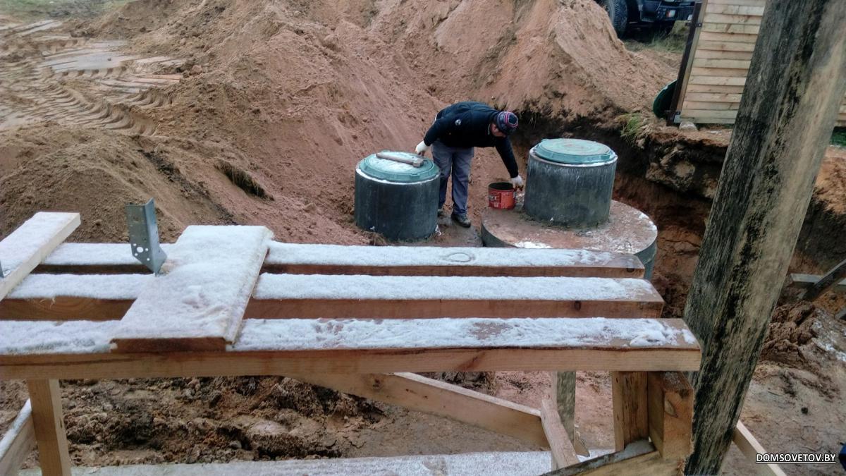

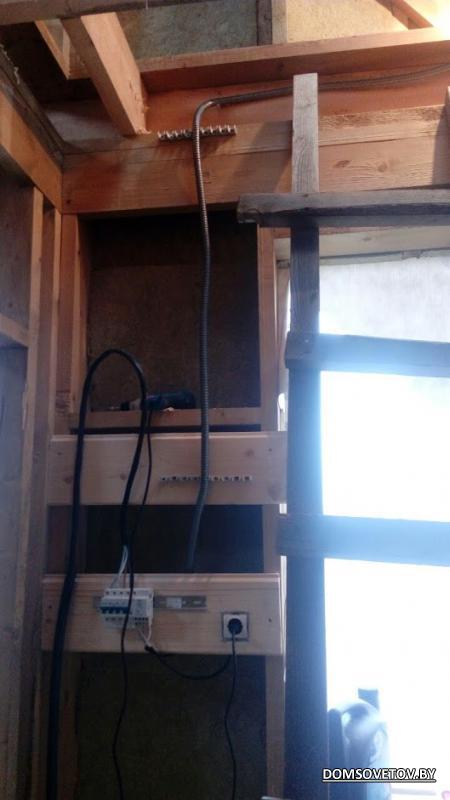

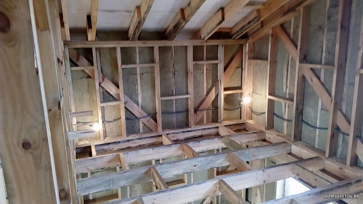

муж водит электрику по дому, в местах будущих разеток горят лампочки =)

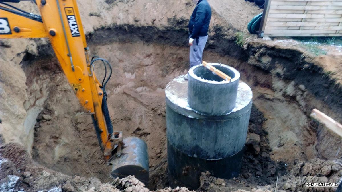

Еще сделали канализацию. Котлован рыли раза в 4 больше, чем нужно, на глубине 1.5 метров песок начинает обсыпаться, в общем, провозились весь день. Поставили 3 полуторных кольца + 3 полуторных + доборные
получилось как-то так.
Впереди электрика, отопление и водопровод.
По электрике пока что очень экономно получается, на второй этаж на разеточную сеть ушло 60м провода. На свет, муж говорит, побольше будет, но и этот результат очень экономичен. Могу выложить схему прокладки, если интересно.

Может на фотках пропущено, но все же - чисто на скобах степплера пленка на окнах до первых сильных ветров, лучше еще планочки деревянные сверху набить

Остался стротекс, затянули окна им.

Да, внешний контур затянут стротексом 3000, утеплитель технониколь мастер. В январе, может, окна дешевле будут, поставим окна. Покраску имитации оставили на следующий год - нынче красить будет не очень. Хотелось бы, конечно, перед заливкой, но погода не очень располагала
