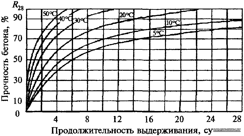

А какая еще есть прочность кроме марочной? Какую прочность бетон продолжает набирать после марочной?
Вот график набора прочности бетона в зависимости от температуры. Можно нагуглить таких с десяток.
Первые дни прочность набирается быстро, а в дальнейшем набор прочности не прекращается, просто идет медленней и медленней.
Если хорошо поискать, то можно найти и примерный график как прочность набирается дальше, но это мало кому интересно и не так быстро находится.
Сразу после заселения в старую квартиру бетон сверлили обычной дрелью и сверлом с победитом, не сильно напряжно было, а если камушки ловили, которые совсем не сверлились, то стучали молотком (в СССР перфораторы может и были, но у нас к сожалению не было). Но вот через сколько-то лет уже было очень тяжко просверлить дырку в стене.
Перфоратор сверлит там стены и сейчас без вопросов.

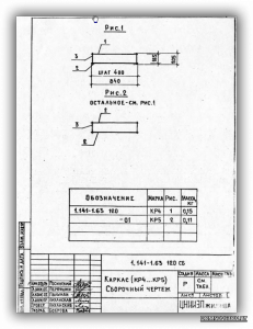

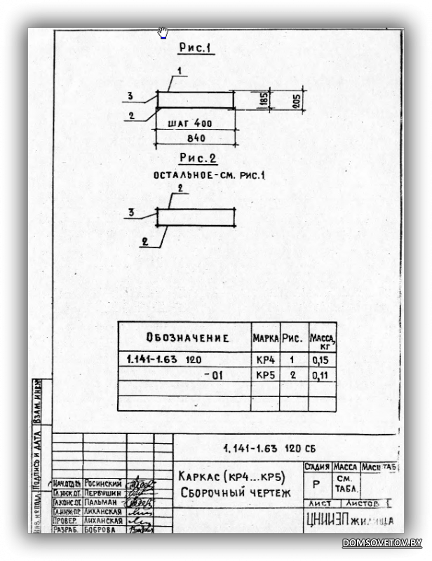

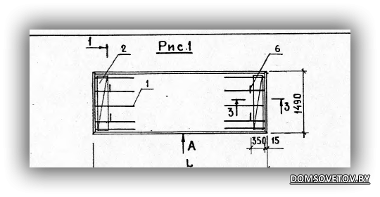

есть два типа натяжения арматуры. 1 на бетон и 2 на упоры.
по первому варианту натяжение идет по всей длине плиты. ее резать можно. к этому типу относятся плитыбезопалобочного формования. Загоняется макс диаметр снизу и конструктивно сверху и натягивается. причем грубо арматура подобрана допустим для пролета 9м применяется и для нарезки на меньшие длины. соответственно и нагрузку держат нормально.

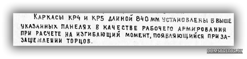

та что у автора темы плиты опалубочного формования. судя по торцам там тоже натяжение на бетон. в принципе тоже резать можно. просто у опорных зон делается усиление на поперечную силу . ну и также могут армироваться торцы конструктивно учитывая частичную заделку торца на пролет 1/4

также добавлю что возможное доп армированние у торцов связано с усиление торца восприятия смятия бетона у торцевой зоне по длине стержня.
короче это так что всплыло по памяти
Последний раз редактировалось Pavel_GGS; 23.02.2016 в 22:30.
Старый 23.02.2016, 22:24   #118 или 253406
Pavel_GGS
Аватар для Pavel_GGS
Адрес: до востребования
Сообщений: 4,758
Репутация: 82
копнул поглубже. короче это для возможной заделки торцов
