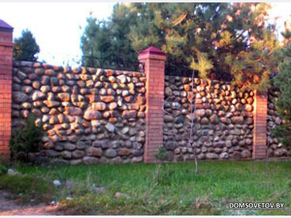

@Zmeevik, это называется габионы, к ним душа не лежит. Именно кладка из камней интересует, по ней мало или почти нету информации о технологии укладки.

@srv,2 листа оцинкованной сетки, сваренной в каркас, внутри заполнены камнями

типа такого:
Понятно, что камни подбирают каждый раз, но вопрос надо ли армировать? Как часто надо армировать, горизонтально, вертикально, может предусмотреть выпуски при заливке фундамента..

Это делается по технологии бутобе она. Ставится опалубка,затем в опалубку укладывается камень, плоской стороной к опалубке, послойно, заливая все раствором. Как раствор подхватится опалубку снимают и раствор между камней с поверхности вычищают и вымывают, если надо расшивают.

@GIM, а армировать надо?

Бутобетон армирования не требует. По итогу такой забор может оказаться не совсем бюджетным. Хороший ,заглубленный на нужную величину фундамент , расход камня больший на процентов 30 и относительно не дешевая работа - это слагаемые такого забора

если никого не нанимать, не гнаться со сроками исполнения и делать самому - очень бюджетненько получается...
армирование нужно

Важный вопрос - где взять столько камней? их реально надо будет очень много. А страна у нас не горная.
И если других дел не будет, то за лето можно и самому залить. Ролики с инструкциями и хитростями в интернете вполне реально найти.

@srv, если таки решитесь на бутовую кладку, то камень желательно колоть.
Рваная поверхность выглядит гораздо солидней, чем кругляшки.
