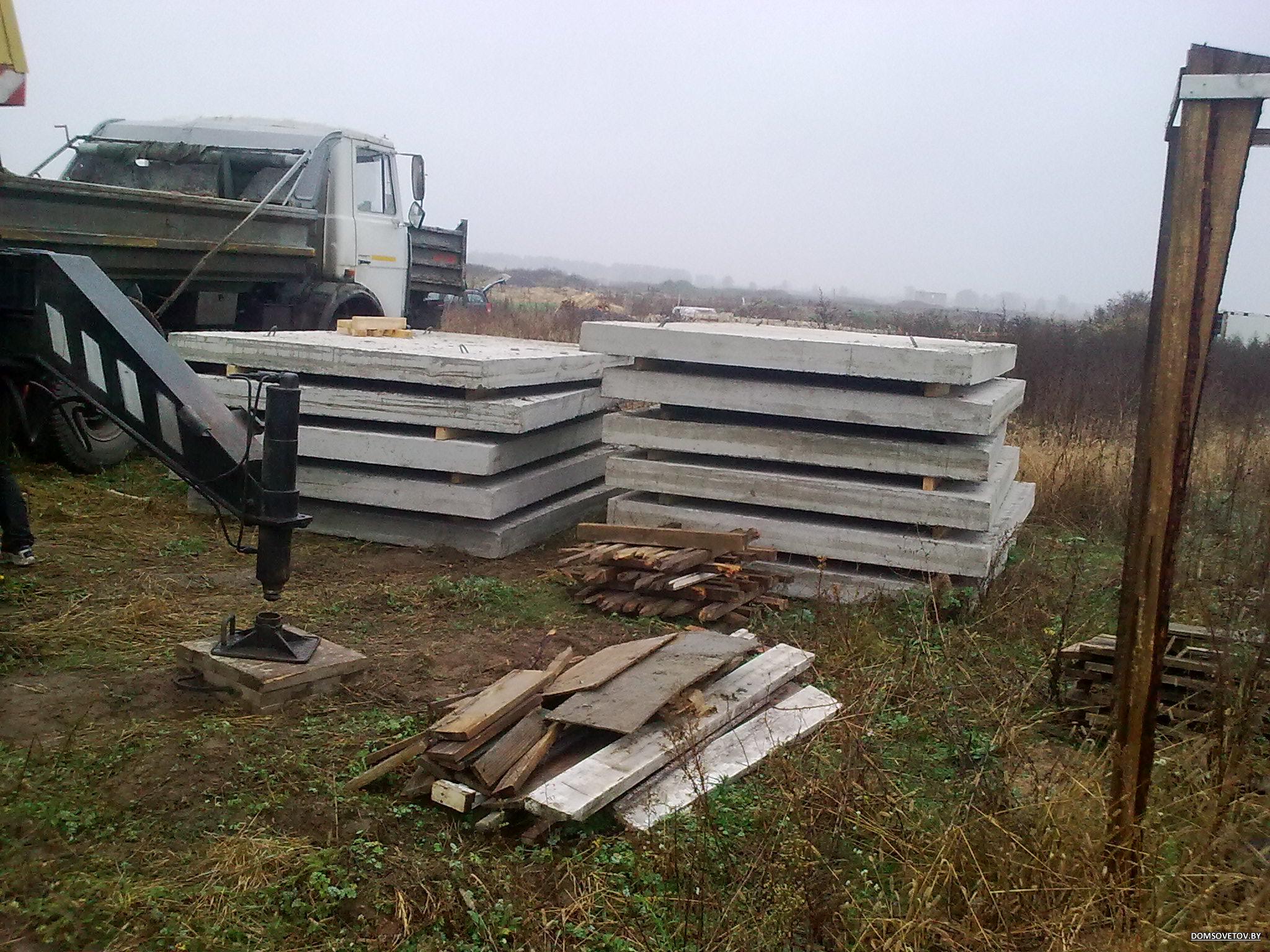

Старый 23.03.2013, 23:34   #118 или 134137
velik_2006
Аватар для velik_2006
Регистрация: 23.12.2011
Адрес: гомель
Сообщений: 79
добрый вечер, форумчанам
а я предлагаю следующий пирог пола
1) утрамбованный грунт по маяку
2) плиты ПТ 300.210.16 (3000*2100*160 длина*ширина*высота) 2,5тонны
стыки между плитами залью бетоном
3) устанавливаю перегородки из блоков ПГС на пленку полиэтиленовую
4) укладываю ЭППС толщиной 50мм
5) чистовая стяжка 50мм по маякам (армирование не предполагается, так как плиты ПТ довольно мощные)
Форумчане, прошу вашей критики по пирогу
P/S плиты есть в наличии, лишние могу продать в Гомеле
velik_2006 вне форума Ответить с цитированием
