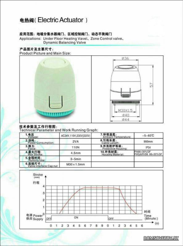

вот такая фигня с надписью сделано в германии стоит там коло 8 баксов. ..тут наверное около 12.
Технические параметры
Напряжение: 230 В переменного тока + 10% ...- 10 %, 50/60 Гц
Мощность: 2 Вт
ход: 4 мм
сила: 100N + 5%
переключатель на ток: Max.300Ma
рабочий ток: 8mA
время переключения: около 3 минут
присоединительные размеры: М30 × 1,5 гайки
защиты: IP54
температура хранения: -25 ℃ ... + 60 ℃
влажность: Max.80% без конденсации
---------- Сообщение добавлено в 11:17 ---------- Предыдущее было в 11:14 ----------
там 8 баксов. тут наверное 12 встанет
---------- Сообщение добавлено в 11:26 ---------- Предыдущее было в 11:17 ----------
набор без термостата хз=17 + 5
https://world.taobao.com/item/552546...ucket=2#detail..
(считаю , что всё же лучше их ставить на радиаторы. -там быстрее ..ТП будут по 3 часа перекидываться.)
так на радиаторы надо взять наши типовые клапаны и замерить их резьбы и штоки(для люминьки) а для панельки с нижним-клапаны уже стоят-просто замерить на радиаторе. или на спецификации почитать , если такое пишут.
..клапаны у нас нормально открытые.
те надо брать головы тоже нормально открытые , чтобы термостат их "закрывал"
