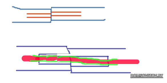

evg, труба с обоих концов замоноличена . без конусов. и напряжение всё равно есть. оба куска будут без стыка. не вижу других отличий,что с гофрой , что без.только участок без заливки (внутри гофры) , в котором боковая деформация.
Граффити # 220
могу предположить что при замоноличенных концах зона напряжения и растяжения будет в зоне демпферной ленты. т.е. участок совсем маленький. теоретически есть как минимум зона повышенного износа (не думаю что трубу порвет)
если же зона напряжения будет длиннее за счет защищенных пешелем участков трубы то и нагрузка будет пропорционально распределена. зона растяжения будет длиннее и меньше точечное воздействие... это как если бы взять двумя руками впритык резинку и потянуть то ее разорвать будет легче чем взяться руками на расстоянии друг от друга... как то так
