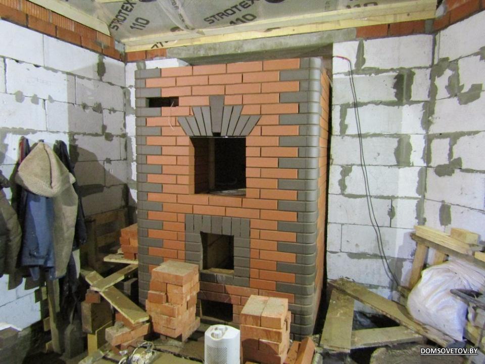

@GIM, ну там сразу три вставочки.
И, учитывая, что печь строят снизу вверх, то ритм задают нижние ряды, а не один верхний. А поскольку мне до барабана ваша чистота рядов, то бороться с вами и вечно лайкающим вам Куратором (как дети), не буду. Лично вас и Куратора я не трогаю. Не нужно так (саркастически и иронично) реагировать на все мои посты, вопросы и предложения. Займитесь своей личной жизнью и повышением квалификации в профессии.
Теперь по делу. Решение этой проблемы, предложенное @ister, мне больше нравится, чем наличие стольких подрезок.

Добавлю. Печь получилась вполне себе симпатичная. Главное, чтобы она устраивала заказчика.

GIM отличная работа!

Еще более несусветная глупость, вы мне перевязку на нижнем ряду предлагаете делать по 6 см? Мало того,что не красиво,так еще и не по нормам. А так три подрезки и все ряды полноценные. Ваше восприятие мне понятно,больше не утруждайте себя....

[/COLOR]Добавлю. Печь получилась вполне себе симпатичная. Главное, чтобы она устраивала заказчика.
А вот это правильно, она заказчика устраивает.

Реально красивую печь верхней подрезкой испортили. ИМХО.
Вертикальные швы если совпадают внизу, то и сверху просто обязаны совпадать, ширина то одинаковая!
У меня похоже у окон клинкер делали, "по другому нельзя", в итоге после того как тыкал пальцем, то всё оказалось возможно и всё переделали.
И с ламинатом похожее было " тут же ниши выступы в комнате", но в итоге швы стали ровные
---------- Сообщение добавлено в 13:08 ---------- Предыдущее было в 12:55 ----------
Швы должны быть так:
А в идеале, чтоб не было кусочков возле короны, нужно изменить конструкцию короны! И это нужно было прорабатывать ещё при проектировании.
зы. просто повезло, что заказчик не перфекционист, и он принял работу. опять же имхо

а я бы снизу тоже такой же периметр сделал.
как вам ? для балансу .

@sergN, два ряда тёмного? Я за!
