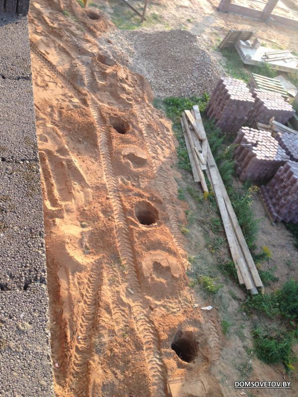

Други, возникла пара вопросов, где нужен коллективный разум )
Вопрос 1: сейчас сосед делает забор между своим и моим участком. Предлагает следующий вариант:
1) мы делаем дырки под столбы (уже сделали) 430 буром с интервалом 3 метра
2) заливаем столбы и втыкаем в них железяку (заборную стойку)
3) привариваем металлопрофиль
Т.е. никаких ростверков и пр не делаем.
Т.к. у меня сторона техническая (черный ход), то эстетически я ОК. но смущает, что снизу между столбами не будет бетона... ась вода там потечет или еще что... что посоветуете?
Старый 26.08.2015, 11:38   #1238 или 235776

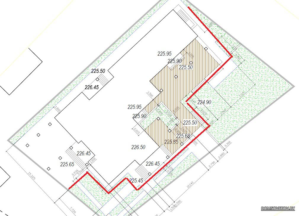

Вопрос 2 : начал я насыпать участок под планируемые уровни. в связи с чем возник такой вопрос...
На картинке ниже - красной линией отделена та часть участка, где плодородка не снималась когда котлован копали. т.е. она там и сейчас лежит. Эту часть надо поднимать. Вопрос - как это лучше сделать? Варианты:
1) снять всю плодородку нафиг. насыпать ПГС по уровню. накидать плодородки см30.
2) ничего не снимать а просто подсыпаться плодородкой (благо - ее осталось оч дофига).
По в1 - больше движухи и не уверен нужна ли она. По в2 - как мне сказали - метровый слой плодородки этот тоже не гуд, будет застаиваться вода и пр....
Что посоветуете?
Старый 26.08.2015, 11:41   #1239 или 235777
Kuzbar
Аватар для Kuzbar
Регистрация: 04.12.2011
Сообщений: 2,834
Лично мне бетон между столбами вообще не нравится мне всегда кажется что в случае чего его потом долбать придется.... но недостаток наверное в том что какие нибудь мелкие животные могут проникать коты... собаки подкоп сделать.... но это в случае если вы с соседом любители домашних питомцев... и т.д. ну так коты могут и через забор перепрыгнуть... а еще может быть при косьбе травы с фундаментом аккуратней... Но если сосед нормальный ... адекватный ... и вы с ним планируете мирно существовать я думаю можно вполне соглашаться на такой вариант... особенно если большие площади участка и это задний двор...

Kuzbar
Аватар для Kuzbar
Сообщений: 2,834
Что посоветуете?
Я не думаю что в плодородке даже в таком слое будет застаиваться вода она же у вас не из глины????
