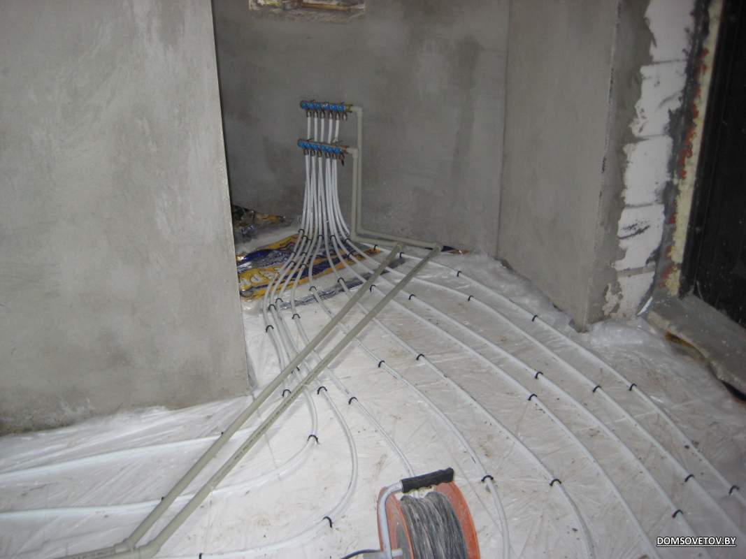

Народ подскажите забыл гофру под гребенкой надеть косяк серьезный?
---------- Сообщение добавлено в 21:31 ---------- Предыдущее было в 21:30 ----------
Сообщение от -VVV- Посмотреть сообщение
Пол залил сухопресом/гравий песок цемент/

-VVV-, И советуют трубу перед входом в гребёнку в колечко провернуть, чтобы исключить натяжение трубы

колечко в смыле из фитингов?
---------- Сообщение добавлено в 22:57 ---------- Предыдущее было в 22:55 ----------
гофра вообще для того, чтобы не перетиралась в этом месте?
В смысле компенсационное колечко, как поросячий хвостик.
Гофра защищает от мех. повреждений трубу. Перетрется наврятли, а вот герметичность фитингов будет под вопросом. Я бы наверное гребенку в таком случае жестко не крепил.

-VVV-, имеется ввиду , что труба удлиняется немного . поэтому надо давать место для 0,5-1 см движения.
больше -невероятно.
но не страшно. у меня снизу вверх , как у вас , и даже жестче. проблем нет.
у вас есть место . только надо было ближе подтянуть к стене. шкафчик будет? так вы не заливайте в шкафчике- пусть ходит.

завтра фото с залитым сброшу,про шкафчик как то не думал...
