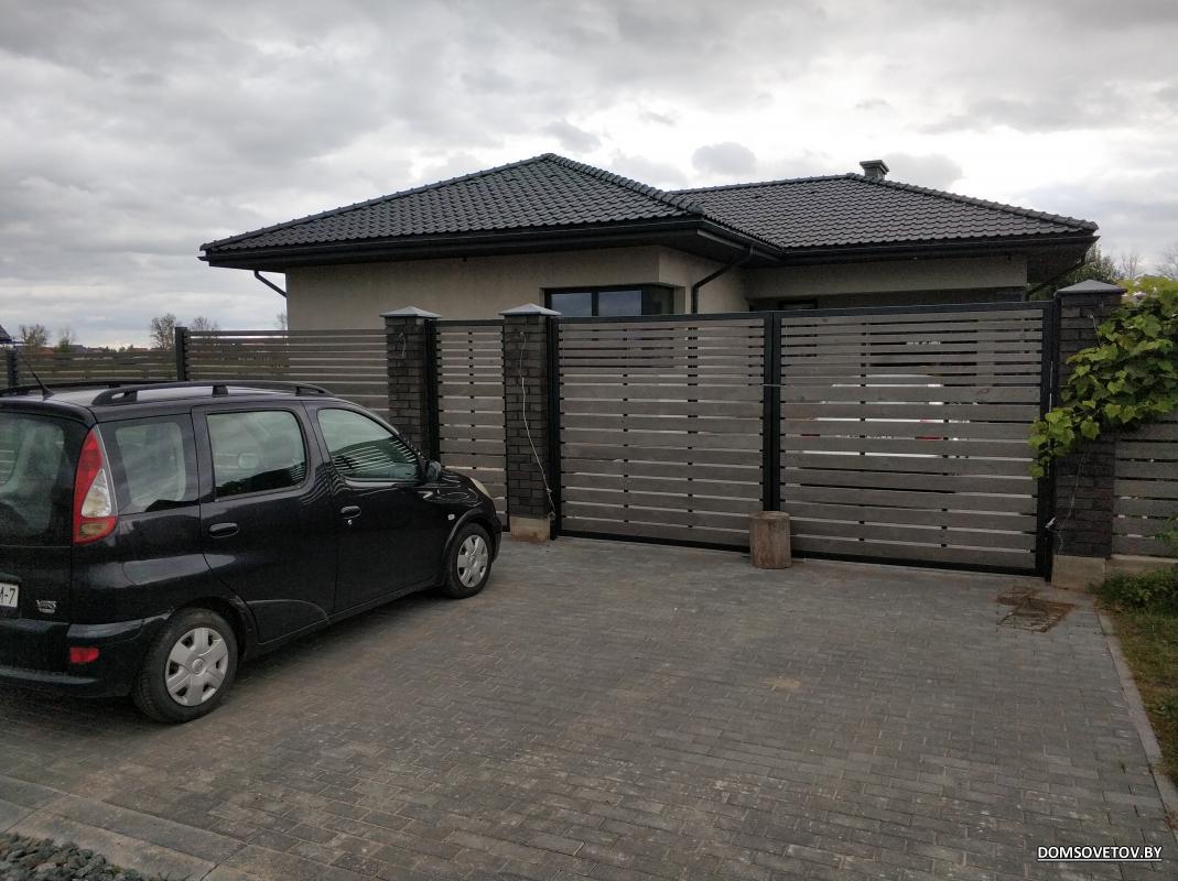

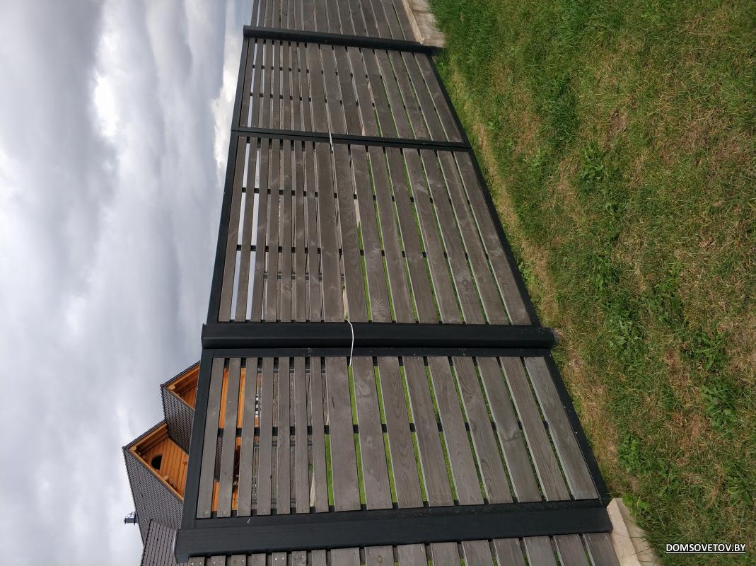

Закончил оба ворот и калиток.
Получилось так
И так

Красиво! Я вот все же ищу вариант реализации этой идеи, но в металле, пока 82 р м.п. дешевле похоже не найти. Это широкая планка 19 см.

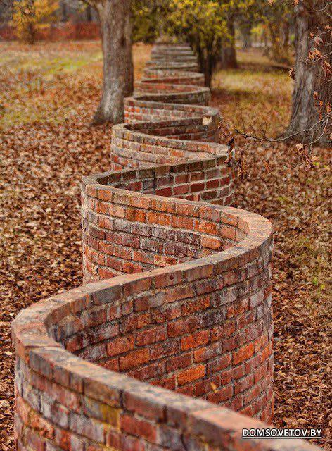

Изобретение такого волнистого декоративного забора приписывают Томасу Джефферсону. Человеку, чье лицо вы можете видеть на двухдолларовой банкноте США (он размещен на деньгах не за это изобретение).
А по какому параметру такой волнистый забор превосходит обычный прямой забор?
Из школьного курса геометрии мы знаем, что кратчайшее расстояние между двумя точками – это прямая. Удивительно, но для волнистого забора требуется МЕНЬШЕ кирпичей, чем для прямого. Кроме того, он устойчивее.
Дело в том, что вы не сможете построить прямой забор в "один кирпич" (или, как это называют строители – в полкирпича). Точнее, сможете, но длинный забор упадет от легкого толчка. Такие заборы строятся, как минимум, в два кирпича. А через небольшие промежутки в прямой забор добавляют еще и контрфорсы для устойчивости.
А волнистый забор в один кирпич благодаря арочным складкам фактически является симбиозом забора и контрфорса.

Выглядит необычно. К плюсам можно добавить, что еще на столбиках можно сэкономить.
Но: 1.Такой забор "съест" часть территории участка собственника.
2. Одобрят ли такой дизайн соседи??

1. Зато газона косить меньше
2. А что соседям за дело, если на моем участке это. Если их сильно задевает можно "углубления" с их стороны затянуть колючей проволокой. Но это теоретически. У меня соседей ни с одной стороны нет в результате долгих судебных тяжб )
Получилось так
А столбы из чего?

А столбы из чего?
Профильная труба.
