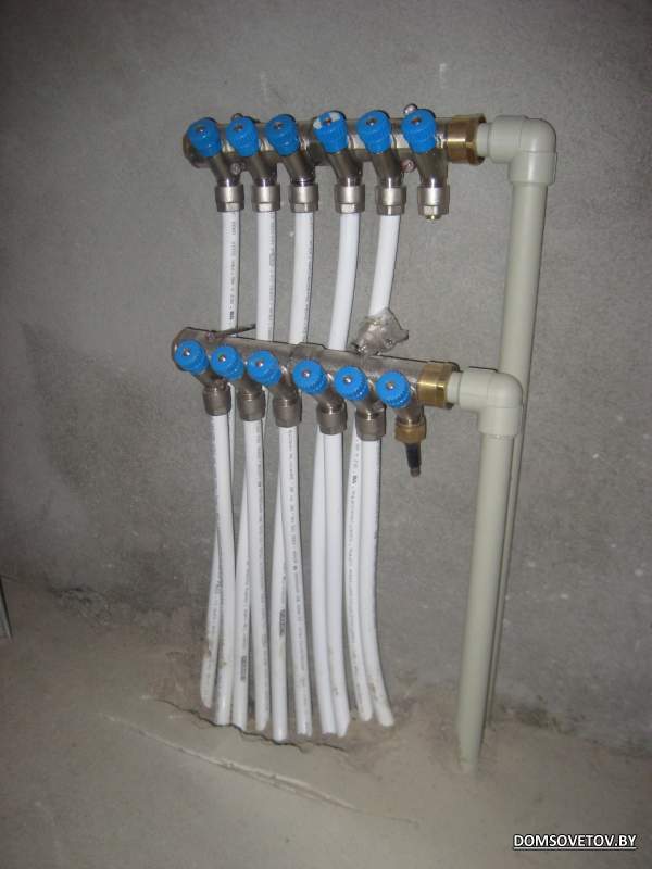

Вот что получается.Есть ли смысл разбить аккуратно и одеть эту несчастную гофру,а потом законопатить

Нужна не столько гофра, сколько возможность играть трубам. Сомнительно конечно, что стяжка опуститься ниже и тем самым оторвёт трубы от гребёнки. Если уж на то пошло, то можно просто опустить ниже сами гребёнки, вопрос нужно ли.

ну дык относительное удлинение при таком коротком вертикальном конце ничтожно. что там рвать

А чего порвать то должно? Беленькую или серинькую? Я на серенькую ставлю, лет через 5-10 брызгнет....

Сообщение от nivnik Посмотреть сообщение
...да и полипропилен, фитинги, прямо в бетон не ест гуд.
обоснуйте что есть гут и почему не гут?Чем чревато?
Тут в теории ещё может добавить движение стяжки. С трудом конечно вериться, что может порвать, но ведь уже ктото на форуме выкладывал фото, что именно в таком же случае порвало

Значит так и оставлю. Под стык с плиткой подложки кусочек положу.

Сообщение от -VVV- Посмотреть сообщение
...у бетона и полипропилена разные линейные расширения при изменении температуры.
...любые фитинги лучше не бетонировать, дабы в эксплуатации была возможность доступа к его замене.
...полипропилен если и течет то не на прямой длинне а на фитинге, если он у вас, надеюсь, армированый.
...есть гут это, полипропилен в гофре,
гофра в толще пеноплекса под стяжкой,
фитинги на дне шкафа не замурованые, с возможностью свободного хода от температурного расширения и возможностью в случае чего перепоять фитинг.
