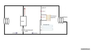

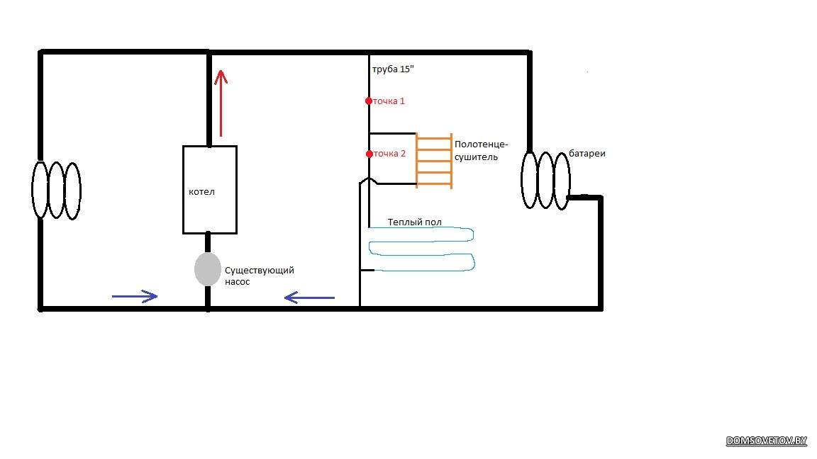

Старый 24.12.2013, 16:54   #1270 или 168810
IT_Prof
Регистрация: 10.01.2013
Сообщений: 261
Товарищъ! Не проходи мимо - дай умный совет!
Решили сделать косметический ремонт в ванной и заодно "дешево и сердито" добавить теплый пол (смотри схему). Подключили параллельно к полотенцесушителю, который подключен к отопительной системе - пол не греет. То, что он, возможно, не будет греть - мастер предупреждал. Теперь есть несколько вопросов:
1. В какой точке (1 или 2) лучше поставить насос? Точка 1 удобна, труба идет за подвесным потолком. Точка 2 - насос либо будет на виду, либо вмуровывать в стену...
2. Насос лучше подключать на постоянной основе (чтобы всегда работал) или подключить к отдельному выключателю перед входом в ванную?
3. Какой тип и модель насоса подойдет? Я погуглил и решил уже было брать Grundfos UP 15-14 BT. Но по словам продавца, этот насос не подходит для моих целей...
IT_Prof вне форума Ответить с цитированием
