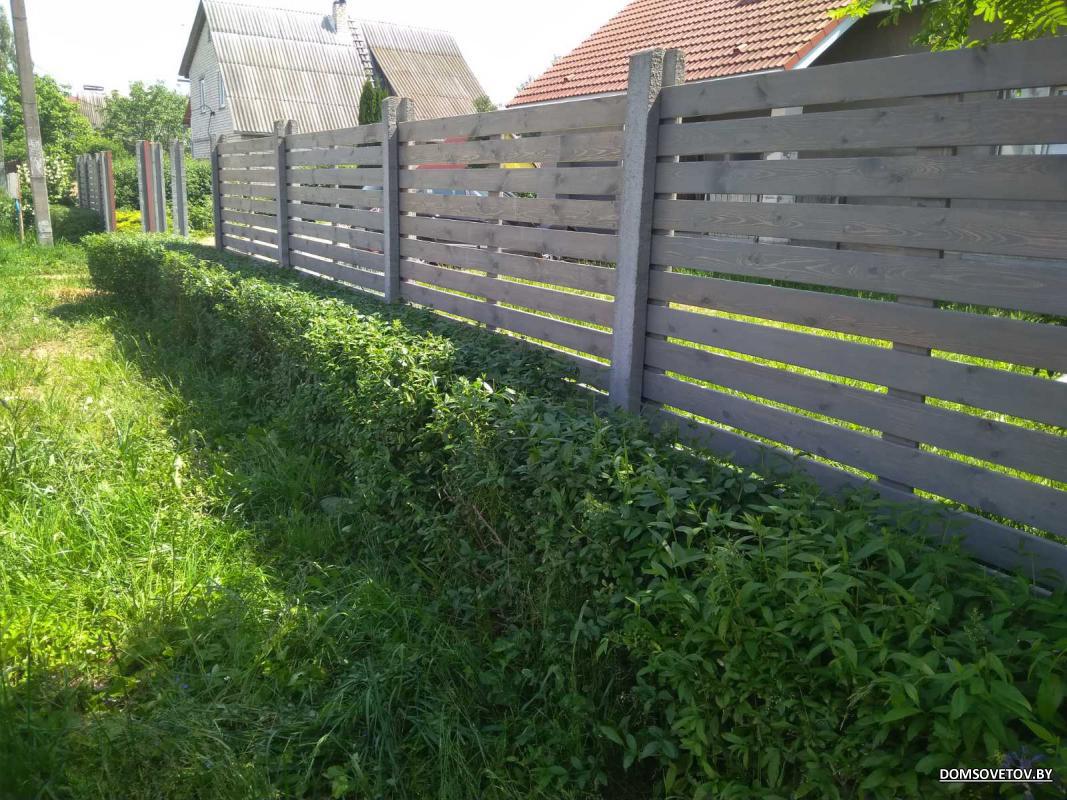

Старый 17.06.2020, 12:13   #1262 или 325749
Сообщений: 7,160
как то так...
осталось только покосить )))

как то так...
А это столбики такие же как от бетонного забора? Ой это наверное тоже дерево....

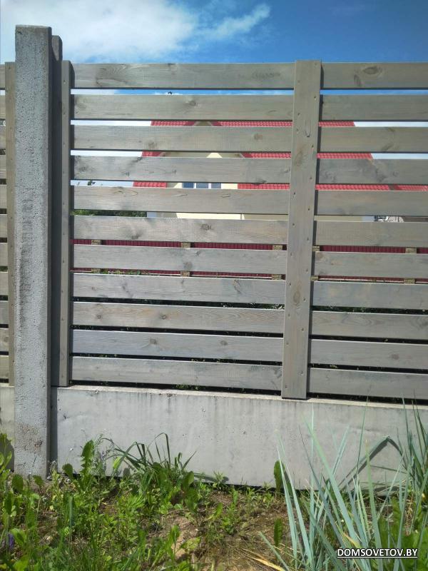

@VAR, очень симпатично получилось! А, правда, как сделаны столбики?

Сообщений: 15,409
столбы бетонные типовые.
а что ещё можно закопать-то_?

Сообщений: 7,160
Стандартные дешевые бетонные столбы с пазами под секции. Эти столбы делают чуть ли не на каждом углу. Когда планировал забор решил что тратиться на забор и заливать монолиты, с бессером или уже приевшимся металлпрофилем и мет.штакетником не буду принципиально.
Стандартные столбы правильно установленные (кстати Славка утверждал что стоять эти столбы не будут !)) ), секции деревянные обработанные, опорные столбы ворот усиленны швеллером. Единственное что было трудоемким это изготовление цокольных бетонных секций. Стандартные высотой 50 см смотрятся калечно и просто гладких не бывает. Поэтому делал на 30 см.
Отливал в своей форме и потом вставлял между столбами или отливались по месту уже между установленными столбами?

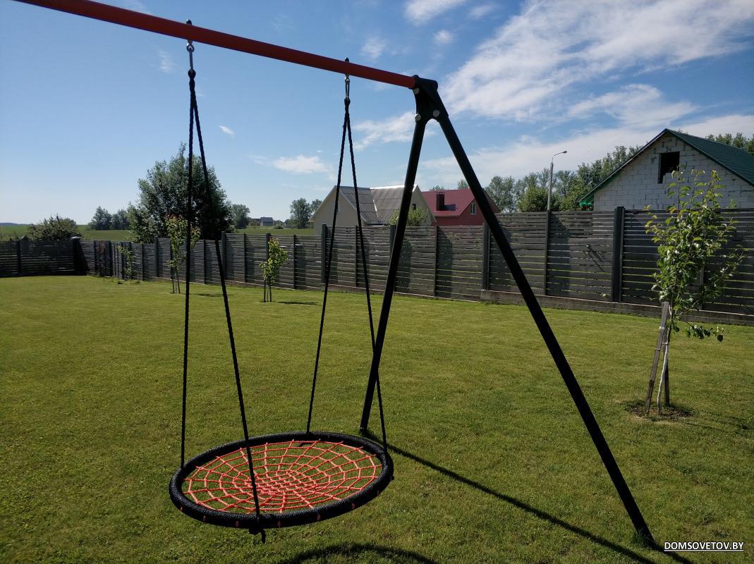

Спустя два года руки дошли до центральных вертикалей.
Старый 27.06.2020, 10:49   #1269 или 325788
Сообщений: 15,409
@Makapoh, очень аккуратно.
через какое-то время косить столько газона заколебает...

@sergN, ) это в сумме процентов 20-25 на фото от всего обьема. Давно закол****о. Нанимаю человека раз в неделю. Но пару раз в год - сам кошу.
