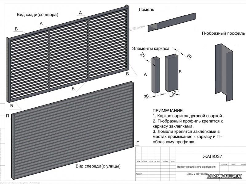

Толщина металла по умолчанию - 0,5 мм.
Как я и ожидал - обычный металл для производства МЧ и доборки.
Теперь, к чему спрашивал?

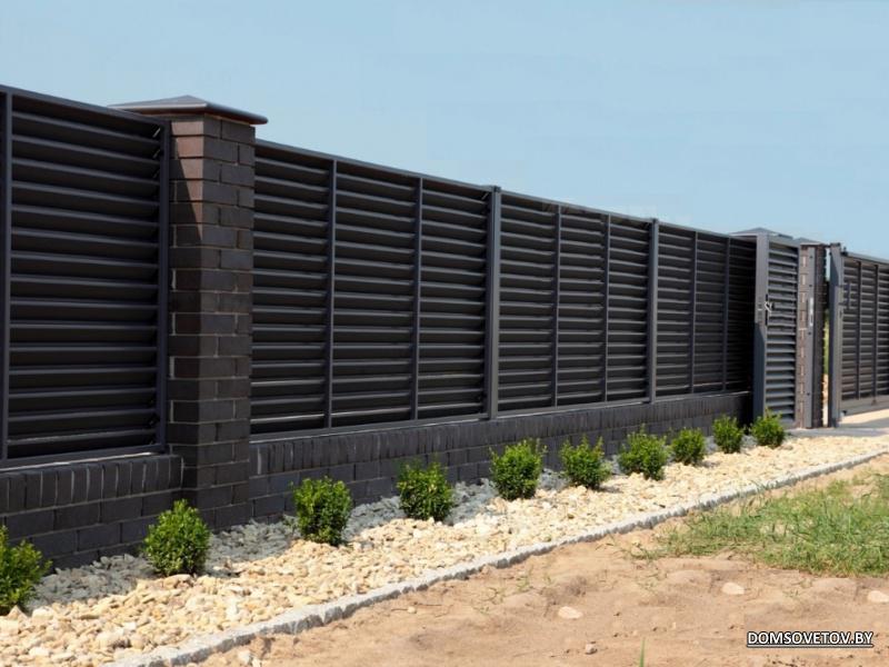

Судя по представленным вами фото, ламель крепится только в двух местах, т.е. краями. Даже, имея несколько ребер жесткости, она при длине 3 метра будет нехило "играть". Это не металлический штакетник, который при высоте до 2-х метров крепится на две направляющие, при этом между точками крепления расстояние не более 1-1,5 метра. У вас же будет - 3 метра. Велика вероятность деформации при механическом контакте. Сын мячом "залепит" и погнет. Потом не отрихтуете, только замена.
Поэтому, хоть я и ярый противник деревянных пролетов забора, но в данном случае хорошо обработанные деревянные ламели, на мой взгляд, будут понадежней. При этом и дерево на такой длине крепят дополнительной стойкой для жесткости.

есть такой момент. на днях заеду к производителям - "повисю на ламелях" ) не думаю, что там уже откровенная лажа... посмотрим.
Совсем даже не лажа. Есть вопрос к жескости конструкции. А в целом - очень даже симпатично и оригинально.

@illarion, потряс одного из вендоров. Действительно, изнутри забор выглядит немного по другому чем снаружи. Каркас не просто по периметру, но и каждый метр там стоит вертикальная поперечина, на которую крепятся ламели. снаружи по фоткам не видно т.к. либо из за эффекта жалюзей скрывается, либо фотки взяты из источников, которые не парились про жесткость...
Сказали спасибо: 6
Старый 03.09.2015, 15:14   #1285 или 236580
Сообщений: 3,610
@AAR, в таком случае, очень даже приемлемый вариант.

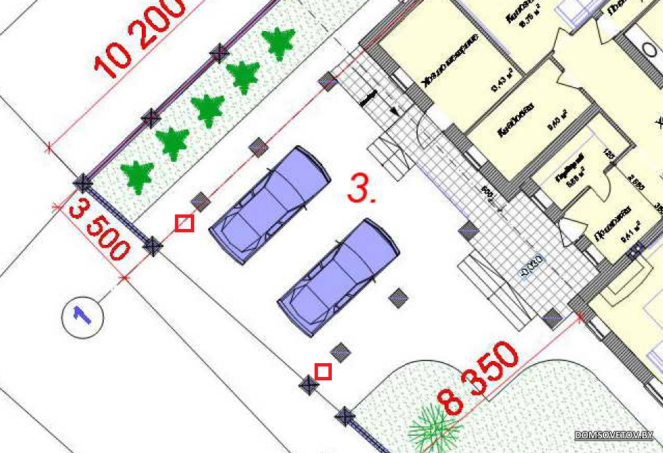

в процессе исследования вопроса забора словил очередной косяк.... там где не ждал ) всегда думал, как круто будет ставить 2 тачки под навес. всегда хотел откатные ворота... но не думал, куда именно они будут откатываться... а откатываться им особо некуда.
Единственный вариант - влево. но там только 3.5 метра пространства... учитывая, что ширина навеса 7м, делать 4 м ворота наверное будет неудобно заезжать с улицы... надо делать 5... плюс к ним еще около 2м идет противовес...т.е. надо 7 метров, чтобы они откатились...хоть ты соседа проси пустить мои ворота к себе на территорию )
вправо откатить не получится т.к. колонна навеса идет практически впритирку к забору...(отмечено красным)...
завтра буду встречаться с воротчиками - общаться....

У меня такая же хрень, только я заранее о ней знал.
Варианты:
- распашные ворота (пока склоняюсь к ним);
- роллетные или секционные ворота, над воротами - миникрыша/навес (в стиле твоего забора будет, кстати).

@AAR, а какое расстояние от колонны справа до линии забора и какая ширина между колоннами навеса?
Вправо действительно некрасиво будет, т.к. уже калитка напротив входа не получится.
Остается влево, при этом можно увеличить длину забора слева до ширины ворот, которые нужно укоротить и сделать въезд напротив правой стороны навеса, а машину влево загонять, берясь левее.
Как-то так.

Дим, мне тоже предлагали роллетные (секционные) ворота. но как то мне не нравится как выглядит этот большой прямоугольник (в моем случае это будет 6 на 3 метра с выходом на улицу).... а распашные... ХЗ )
@illarion, ширина - 7 метров. расстояние - практически 0... т.е. почти вплотную...

Саш, выглядеть будет практически так же, как и твой остальной металлический забор.
