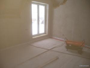

Хотя почему нет, не надо ковырять дорожки, нарисовал контур, по нему через хомут с дюбель-гвоздем, стяжкой притянуть трубу к основанию. Так даже быстрее, а потом сверху небольшую стяжечку.
Креплю к полам (плитам перекрытия) так "лучи" от радиаторов.

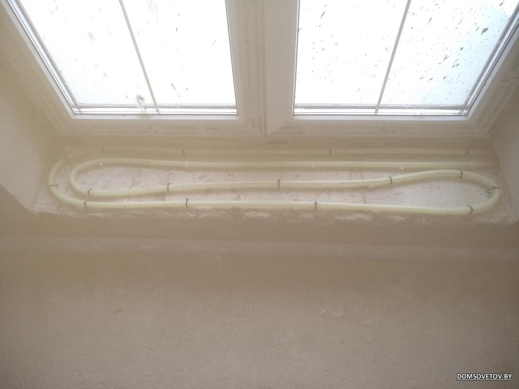

основное в данном процессе-это выштробить заход на стенку и на подоконник.
я надевал пешель и потом муровал в стене. но у меня нержагофра.
вам надо аккуратнее с загибом малых диаметров.
нехорошо будет заломать трубу

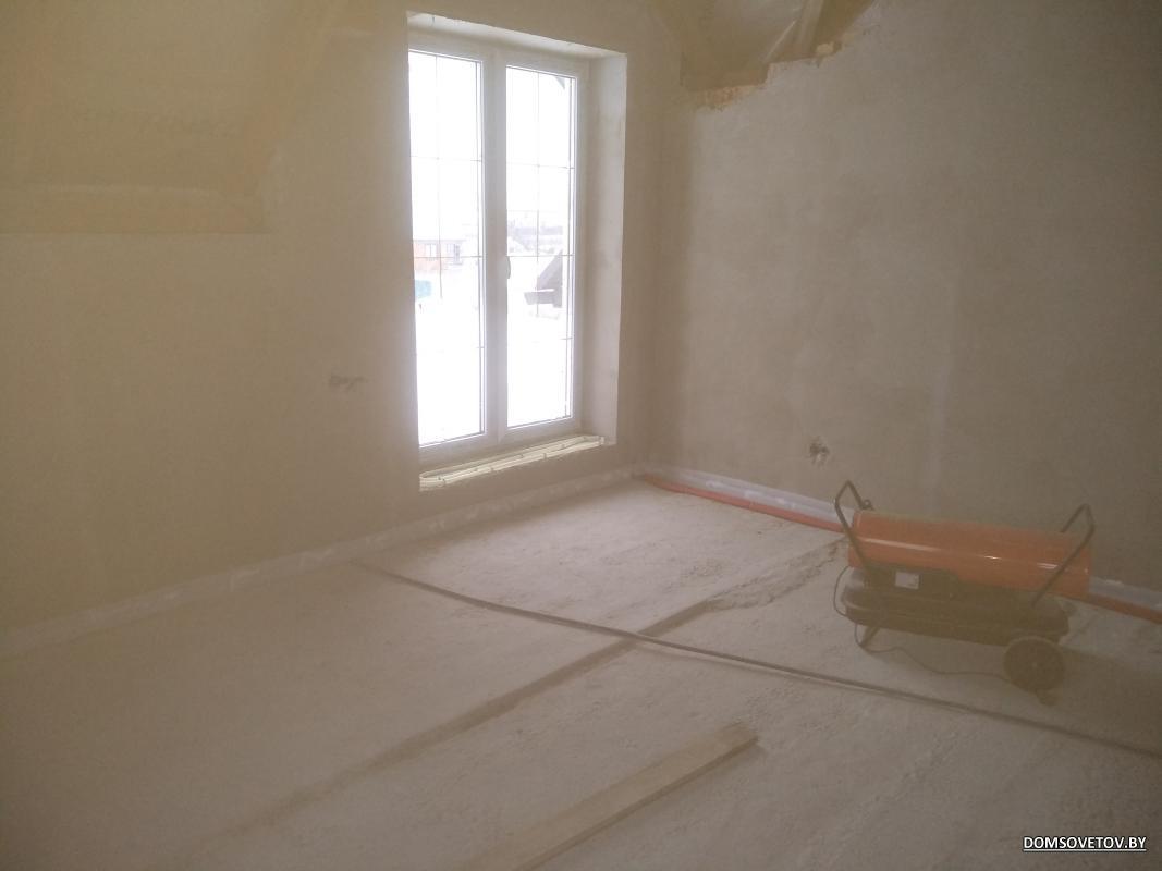

Получилось как то так.
bletter вне форума Ответить с цитированием
Старый 22.12.2018, 10:37   #124 или 315404
Сообщений: 15,759
блин...согнул же....
кстати у меня подогонник имеет температуру на 1-2 градса ниже пола.
тк он без подстилки ппс.
норм.

@bletter, контур по подоконнику трубой какого диаметра делали?

bletter
Регистрация: 01.11.2012
Сообщений: 119
@mastersven, 18х2,5 мм. Грел строительным феном.
---------- Сообщение добавлено в 20:44 ---------- Предыдущее было в 20:42 ----------
@sergN, Не хватило Крсной 18х2 мм ,докупал кусок 24 м. из того что было для радиаторного отопления.

mastersven
Аватар для mastersven
Регистрация: 18.05.2011
Адрес: Витебск-Минск
Сообщений: 431
@bletter, я так и подумал. Можно было бы и 14*2 применить. По теплоотдаче потеряли бы совсем децел, но проблем с укладкой было бы меньше. Конусные соединители у KAN-а, на любую трубу идут с гайкой на 3/4'', проблем подключить к распределителю никаких.
