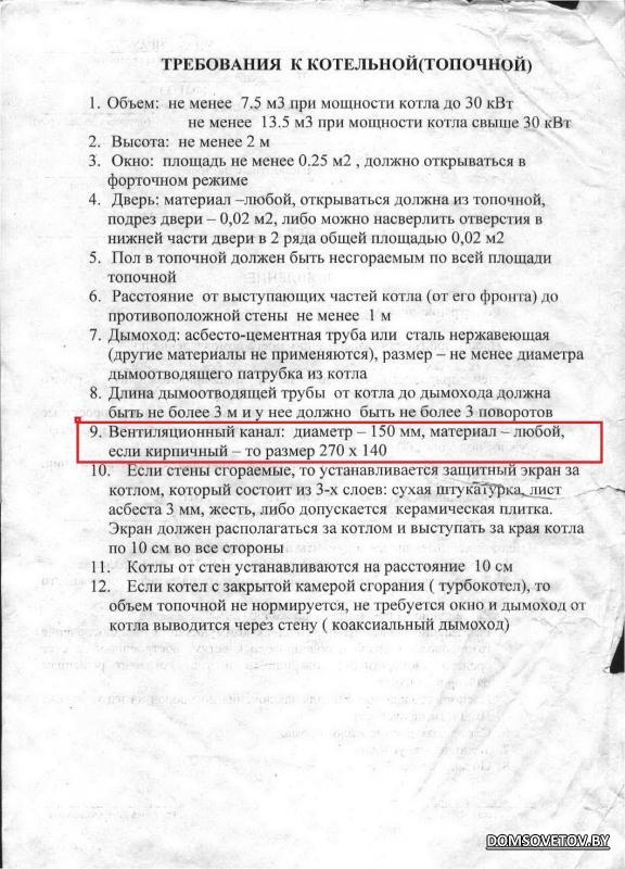

Добыл я памятку, которую выдавали пару лет назад в Мингазе. Нифига не официальный документ, но требования четко сформулированы.
Про вентканалы выделил.

Сообщение от wolfgunst Посмотреть сообщение
Не совсем разобралась про дверь.
Открываться должна внутрь топочной или наружу?
Речь о двери в смежное помещение, а не на улицу.
Вентиляционные решетки тоже нужны на дверь в смежное помещение?
