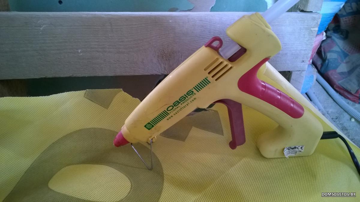

К вопросу о склейке между собой пароизоляционной мембраны. Перепробовал кучу всего в том числе и специальные клеящие двусторонние ленты... все фигня! если не сразу то через какое то время все тклеивается. Скотчи дорогие дешевые... все тоже самое... Пробовал всякие герметики-клеи. Тоже фигня. Они не клеят из-за тонкого слоя полиэтилена с обратной стороны мембраны.
Не пробовал только бутил каучуковую ленту. Дорогая сцуко...
Короче мне подшиваться а тут простой вопрос решить не могу.
Решение придумал в использовании клеящего пистолета. Того который растапливает стержни полиэтилена. Офигенная весч...! Клеит намертво! Пробовал разрывать - по шву не рвется, разрывается вдоль волокон. Застывает моментально. Склееный шов остается эластичным. Клей не дорогой. Я всю мансарду, все швы проклеил. Рекомендую!

какова скорость проклейки шва? Как раз подшиваться скоро...(потолки)
