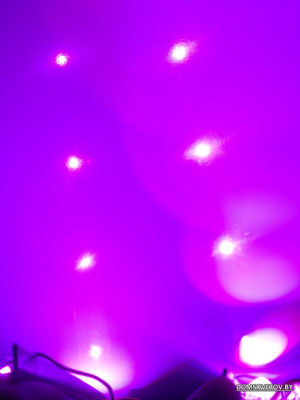

@artexpress, на гирлянде из 10 шт= 78В
Можно ссылку?
Очень странное прямое напряжение.

нате: http://ru.aliexpress.com/item/10pc-3...944703993.html

@artexpress, ничего странного, 3 кристалла (2 красных и синий) включены последовательно под общей линзой, на каждом 2,3..3 В.

Не заметил, что это сборка.

Мне концепция не понравилась. Будет перегреваться.

нет) инфа 127%

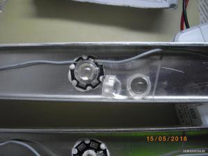

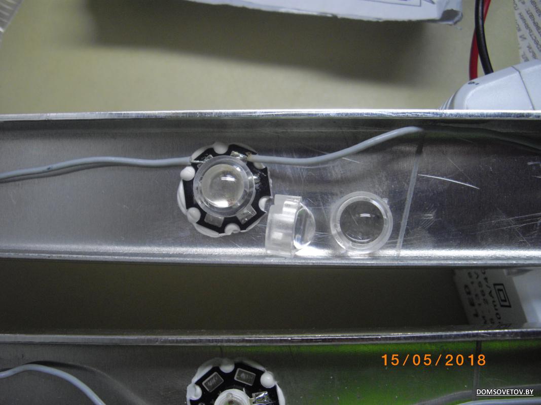

все смотрел на конусные линзы от ламп, думал как на свои линейки присобачить.
а тут кетайцы начали крышэчками штамповать

а на пуркуа?
