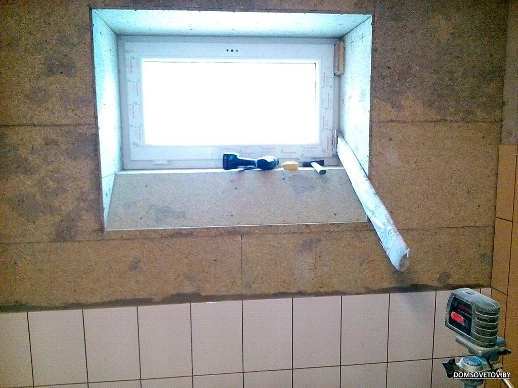

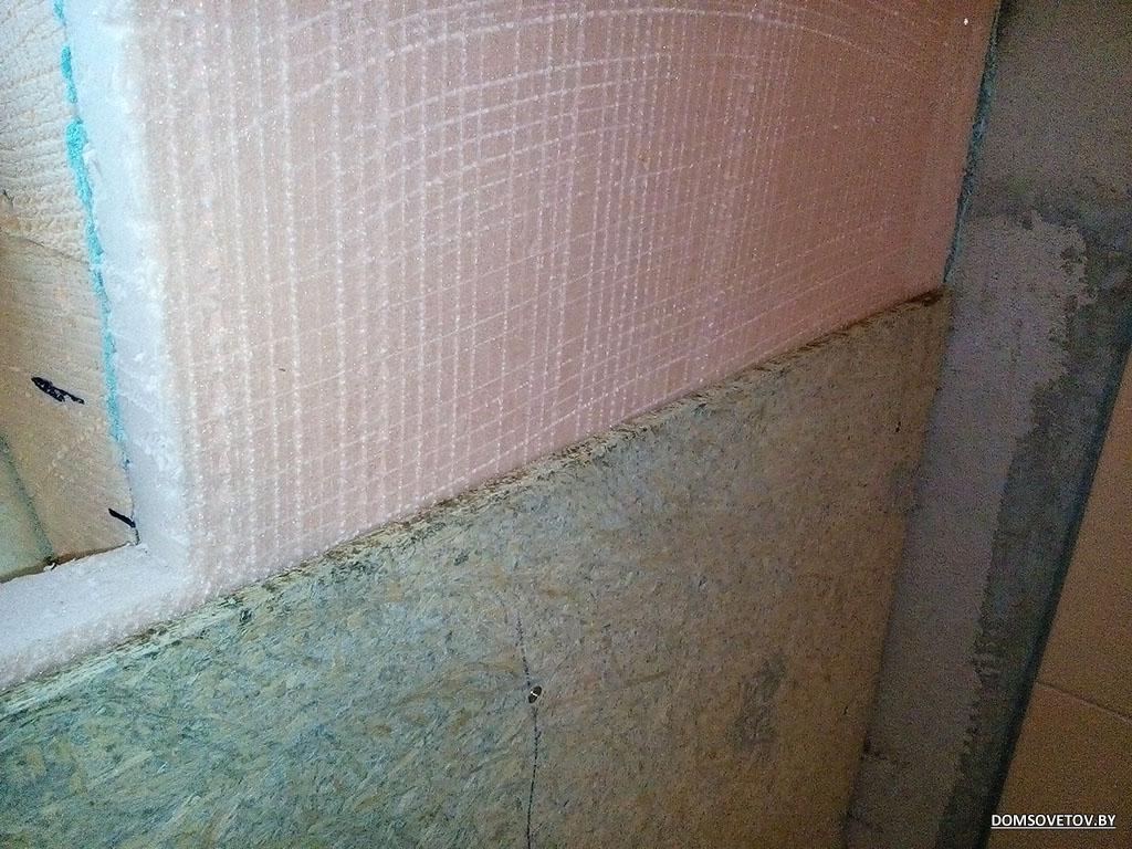

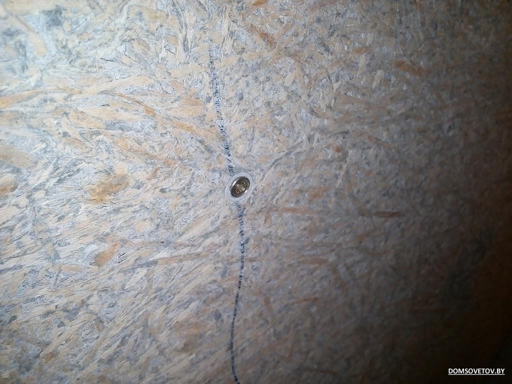

В прошлом году посмотрел через тепловизор на стены цоколя, не очень понравились примыкания и еще некоторые моменты. В этом году делал "реконструкцию" топочной: оштукатурили изнутри, положили плитку, добавили чуть-чуть утепление откосов и наружной стены изнутри (3 см ЭППС). На него нужно было тоже наклеить плитку. Решил сделать плитами GreenBoard GB1050 10 мм.
Порядок был такой:
1. Оштукатурили стену по маякам.
2. Клеем-пеной наклеил ЭППС.
3. Клеем-пеной наклеил плиты GreenBoard и закрепил их дюбель-гвоздями 6*80 через ЭППС к бетонной стене.
4. Плиты GB облицевали плиткой.
В гараже стену от дома тоже хочу немного утеплить: наклею 3 см фасадной ваты Paroc (вроде Linio 15, не помню точно), затем те же плиты GreenBoard наклею и закреплю дюбель-гвоздями, нижнюю часть поверхности стены облицую плиткой, верхнюю - прошпаклюю цементной фасадной шпаклевкой и покрашу фасадной краской. Ту же шпаклевку и краску применю на потолке.
Несколько фото:
