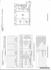

Здравствуйте, такой вопрос. Квартира 2-х комнатная "хрущевка" с кладовкой. В свое время мой дед подвинул стену между комнатой и кладовкой тем самым уменьшив комнату.Сейчас стоит вопрос об узаконивании перепланировки и в администрации мне дают отказ т.к. жилая комната у меня 7.7. метра , а по СНБ она должна быть минимум 9. Мне говорят двигать стену. Можно ли все оставить как есть,если меня все устраивает. Спасибо за ответ
они не могут узаконить (выдать новый техпаспорт с новыми ТХ) потому как это противоречит действующим нормам.

п.с. кладовка открывается в сторону жилой комнаты или нет?

Да, в сторону жилой.В сторону проходного зала

Сообщение от Sanches Посмотреть сообщение
желательно план-схему выкладывать, так было бы понятней.
скорее всего, как вариант, делать проем в сторону комнаты, в которой не хватает площади и обзывать эту кладовку "гардеробной"
согласно ИНСТРУКЦИИ о порядке проведения технической инвентаризации и проверки характеристик капитальных строений (зданий, сооружений), незавершенных законсервированных капитальных строений, изолированных помещений:
80.1. жилая площадь жилого помещения (квартиры, одноквартирного жилого дома) определяется как сумма площадей жилых комнат и площадей встроенных шкафов для одежды и кладовых (гардеробных), открывающихся в сторону жилых комнат.

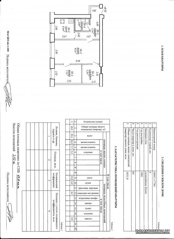

Так если брать за основу существующие сейчас нормы у меня пол квартиры иим не соответсвует, да и не только у меня, ибо в "хрущевках" кухни по 6,5 метров а ширина прихожей всего метр.
---------- Сообщение добавлено в 20:24 ---------- Предыдущее было в 20:19 ----------
вот план-схема
сейчас такого строить не могут (с нарушением действующих норм), по идее.
вы вполне можете привести текущую планировку в соответствие техпаспорту - по нормам хрущевских времен.
---------- Сообщение добавлено в 20:31 ---------- Предыдущее было в 20:27 ----------
вот план-схема
это ведомость технических характеристик или план из техпаспорта?
