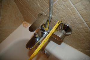

Ширина ванны 700мм. У меня уже куплен такой http://santehnika-online.ru/mixers/173/157699/ смеситель для умывальника. Для гармонии просится смеситель из той же линейки - такой http://santehnika-online.ru/mixers/173/157718/ . Длинна излива 170мм - сходил прикинул, вроде не сильно торчит. Наверное надо покупать...
душевой стойкой врядли попользуетесь, в отличии от расположения на узкой стене
Да, видимо по центру не очень удобно будет...
Может можно от нижней резьбы в смесителе(что на душик) в стену уголок на 90град хромированный вкрутить и скрытой трубой скрытым монтажом из стены(или потолка) можно душик сделать?

Сообщений: 1,877
freeze, не партесь. Вот сходил специально сфотал свой-никакого дискомфорта. Тоже изначально были мысли после покупки о коротконосости [/url]

freeze, на длиную стенку в ване лично не советую с изливом ваще (а уж кубизм как на картинке особено). Цеплянул пару раз копчиком... очень неприятно. Теперь стоит тока с душивой лейкой, вобщем то и душ принять нормально и жо..а цела...
