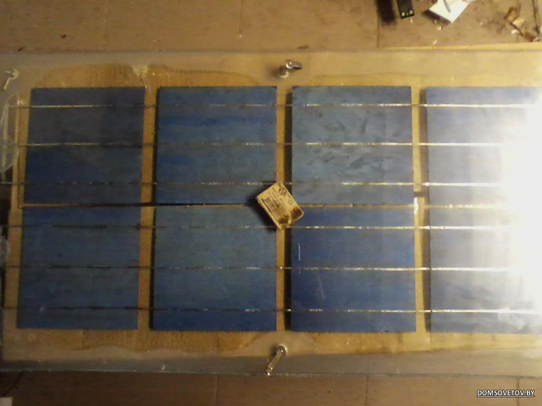

А я потиху к практике перехожу..
Старый 17.09.2015, 16:28   #127 или 237609
Сообщений: 3,344
как у тебя пластины паяюца? у меня припой не прилипает с обратной стороны
может дело в ихнем флюсе?
Старый 17.09.2015, 17:55   #128 или 237614
Dobrinia
СайтоСтроитель
Аватар для Dobrinia
Регистрация: 29.12.2013
Сообщений: 2,934
Я паял простым флюсом на основе спирта, коим паяю уже лет 10...
Паяется реально плохо. Методом тыка научился паять с помощью легкоплавкого припоя с флюсом внутри, получается идеально!
---------- Сообщение добавлено в 17:55 ---------- Предыдущее было в 17:54 ----------
а то за основа снизу там? двп?
что сверху? оргстекло?
Старый 17.09.2015, 19:29   #129 или 237618
Вик
Мне всё по.....
Аватар для Вик
Регистрация: 04.06.2011
Сообщений: 5,837
Репутация: 29
Снизу коробка из картона (рабочий стол). А так панель это стеклопакет из двух стёкл... сверху закалёная четвёрка, снизу простая четвёрка. Размеры обусловлены имевшимися в наличии стёклами. Таких сборки как на фото на одну панель будет 4 штуки. Паялось вроде как нормально, флюс самосад на растворителе... побил правда 2 элемента и одну стеклину (стеклину поставил на плиточный пол.. вроде и не стукнул.. но осталось тока веником сгрести труху)
