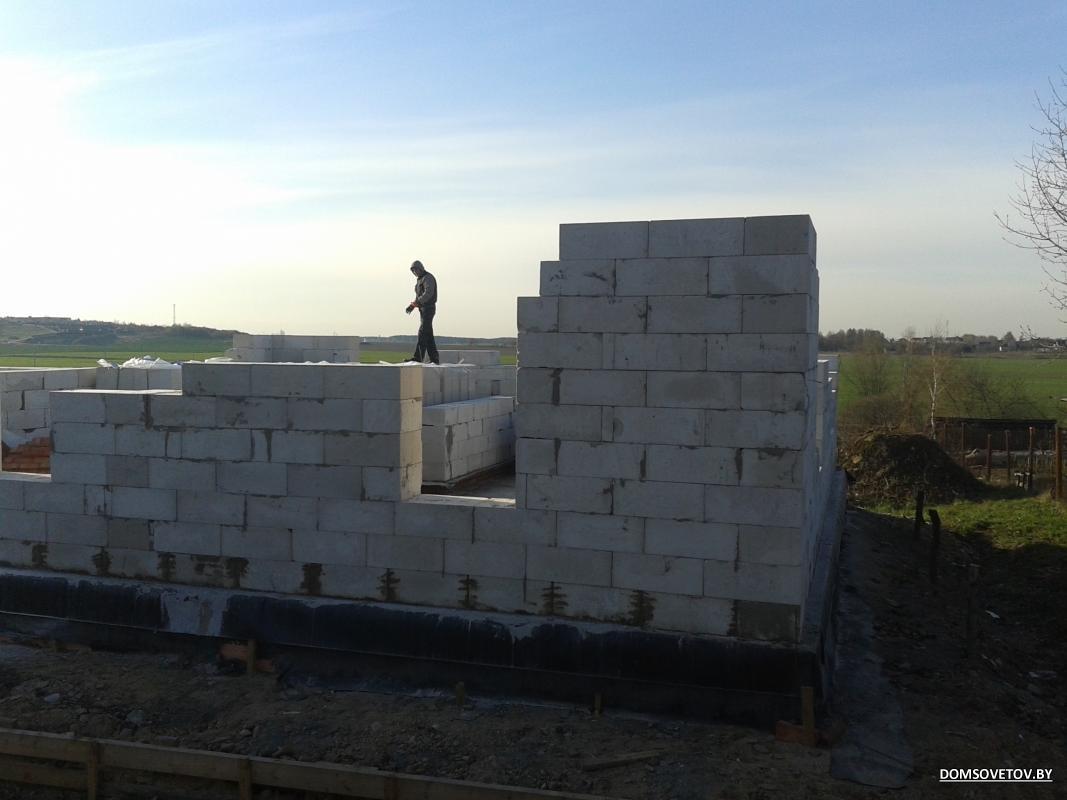

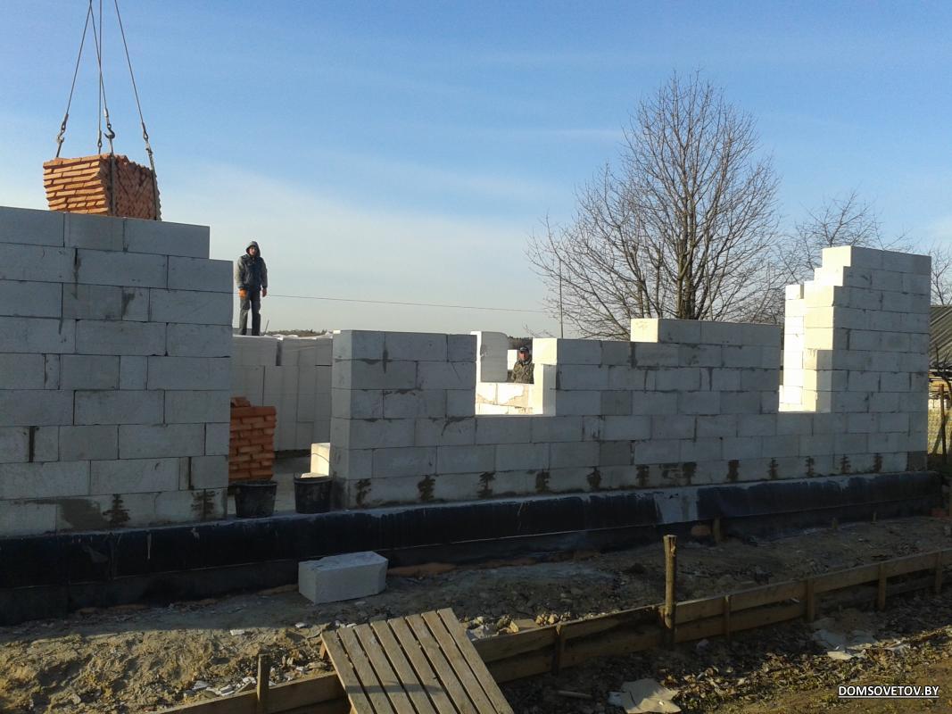

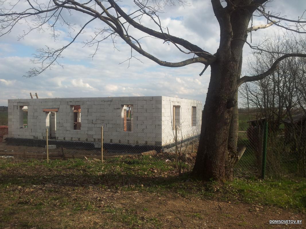

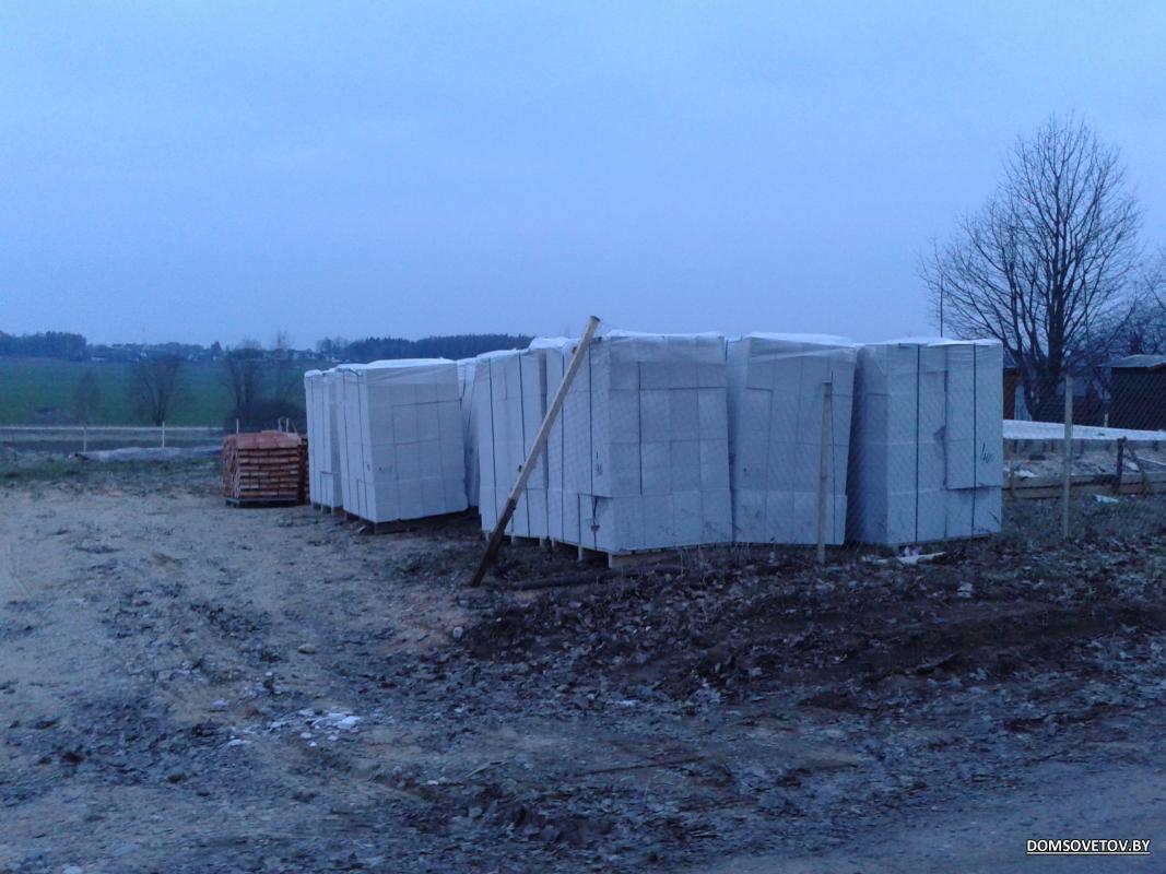

В прошлом году оплатили блоки (Сморгонь, на клей) и как только погода более-менее наладилась, все внутри заиграло и желание поскорее начать одержало верх! В конце марта были доставлены блоки и кирпич (силикатный и глиняный). Приехав на участок было обнаружено, что фундамент, нами любовно укрытый рубероидом, отлично перезимовал, нигде ничего не треснуло, подсыпка никуда не уплыла - вообщем гут!
Блоки приехали еще горячими.... При разгрузке трошки покоцались... Но самое неприятное - позже были небольшие морозы и видать это повлияло на их прочность, потому что много сколотых блоков получилось. Строители говорили, что некоторые берешь в руки - а они распадаются... Вообщем, это наверное пока самый неприятный момент (для меня лично). Хотя ребята говорили, что у нас еще нормально, бывает намнооого хуже. Фундамент оказался на удивление ровным - 1 см перепада на всю длину (13 м)... Строителям прошлого года зачет
На плиту было уложено 2 ряда красного полнотелого кирпича. На и под него клался биполикрин.

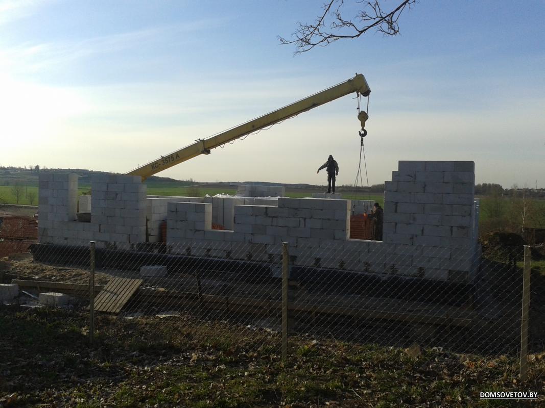

Ну и потом работа закипела! Подробностей всяких нет возможности выложить, процесс роста дома наблюдался исключительно по выходным...
На последней фотке видно, какие блоки получились...

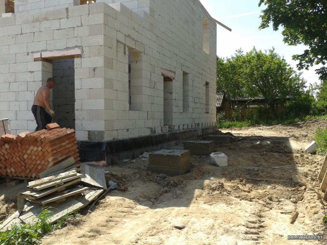

Процесс идет....

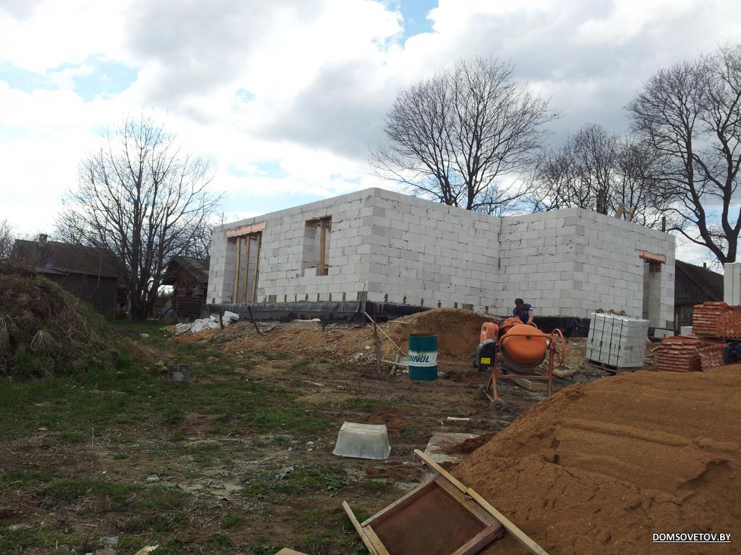

Лотковые блоки над оконными проемами строители сами делали из ГС-блоков.
над дверными проемами - монолитные перемычки.

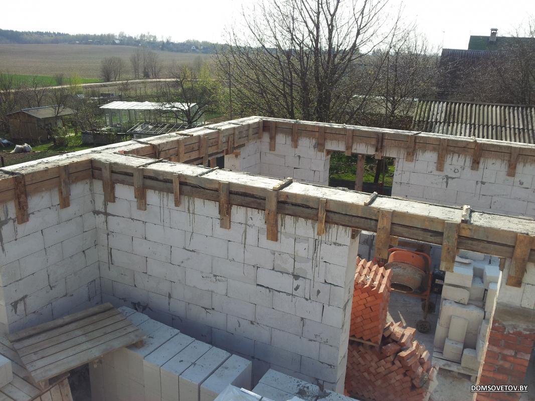

Сверху по всему периметру и несущей стене залит монолитный пояс.

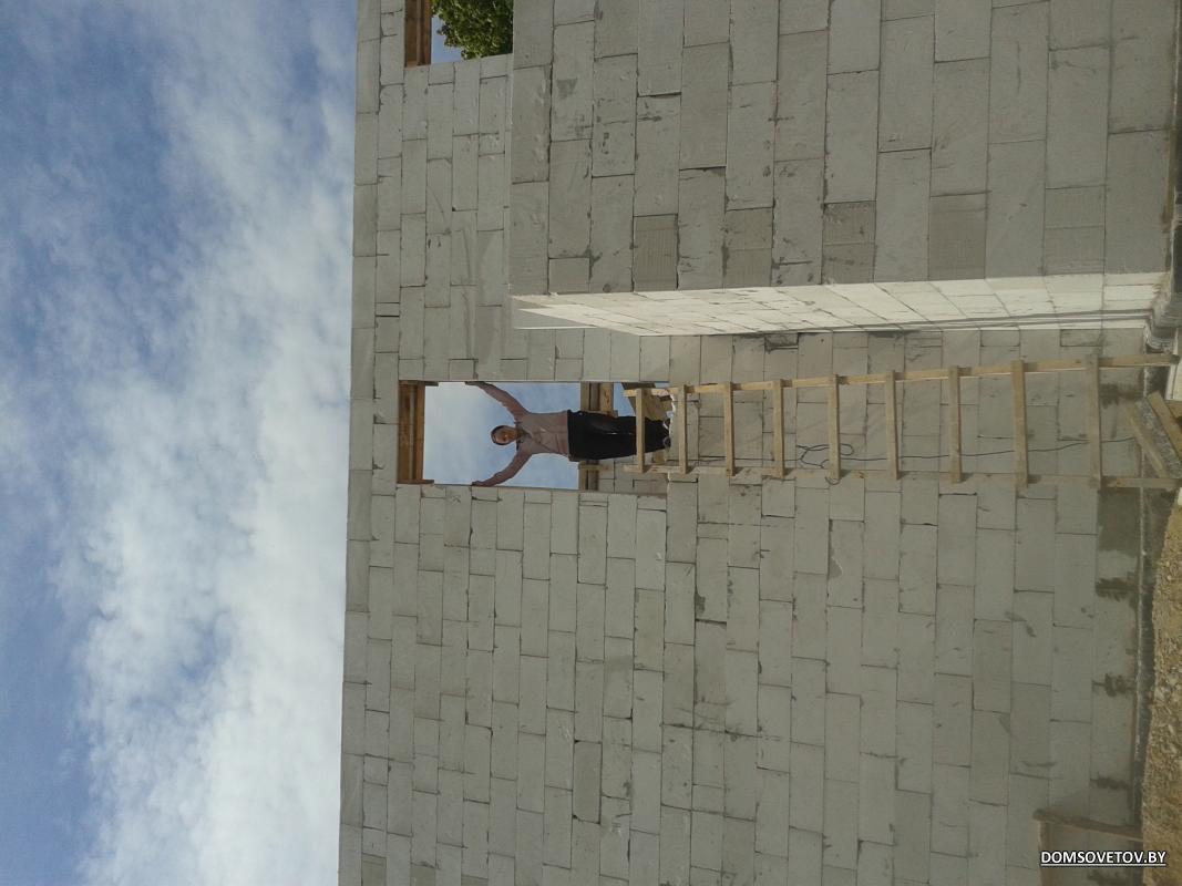

Ну и конечно же куда без эпичной фотографии жены на стройке, на самой верхотуре))))

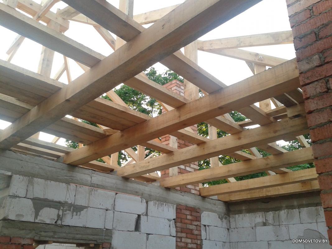

Тем временем монолитный пояс набрал прочность, были закуплены балки перекрытия, стропилка и доски на черновой пол и обрешетку и т.п.
Балки (150*200) уложены с частотой 60 см. Края балок обработаны антисептиком и обернуты рубероидом. Фоток к сожалению нет....

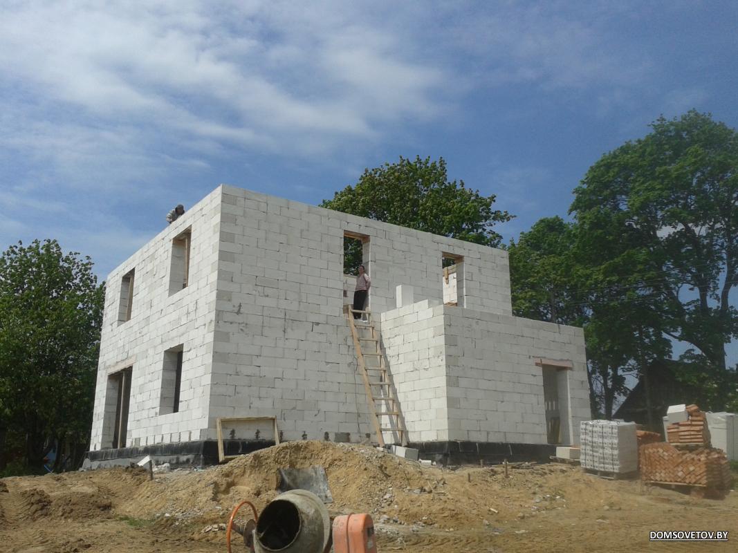

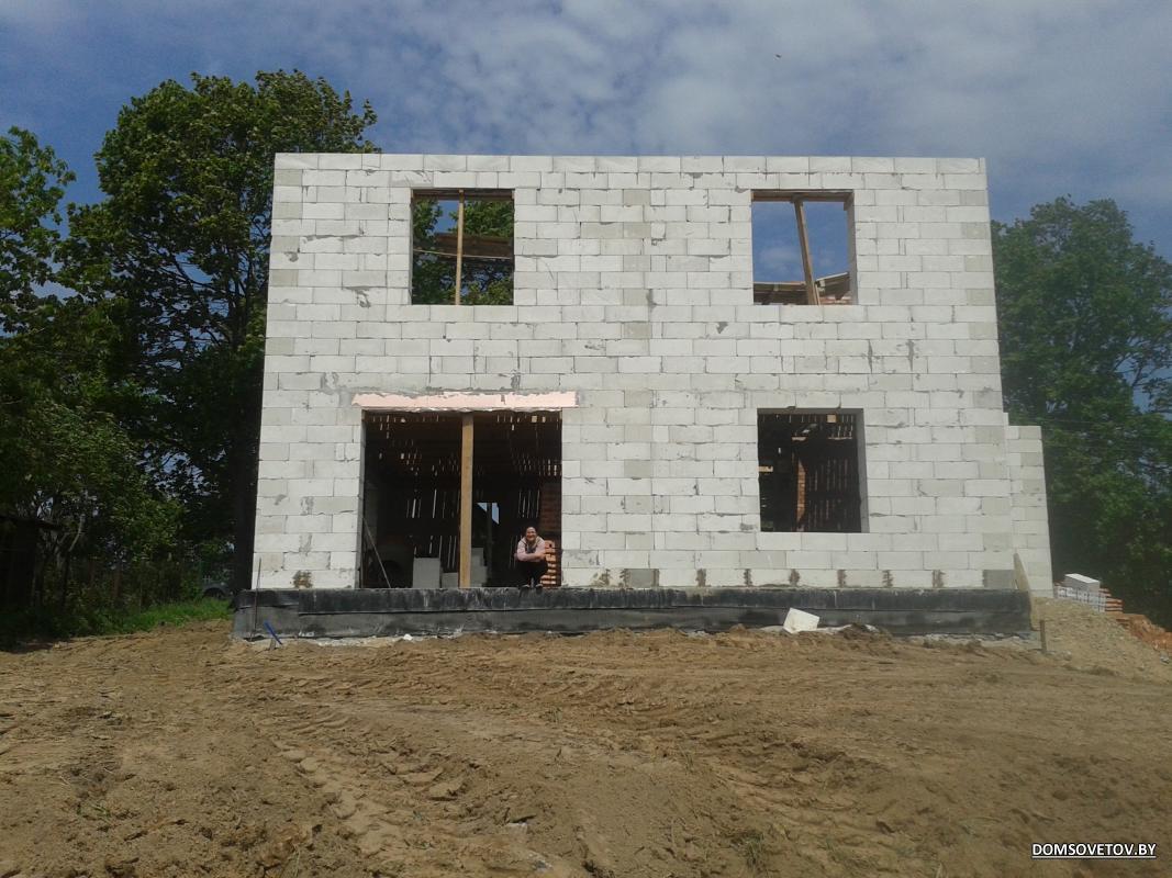

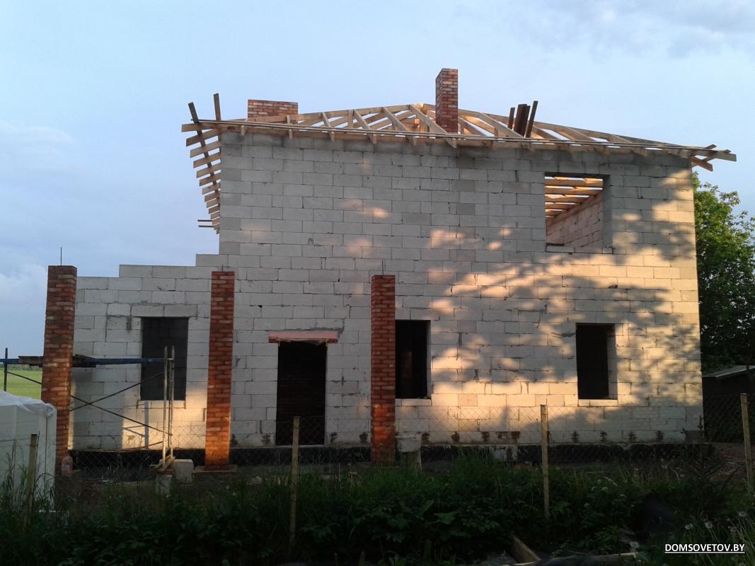

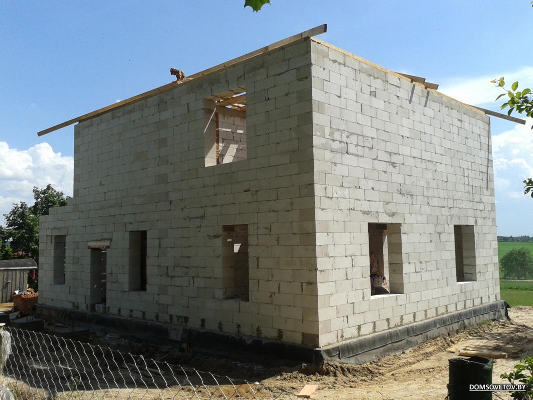

Далее вырос второй этаж:

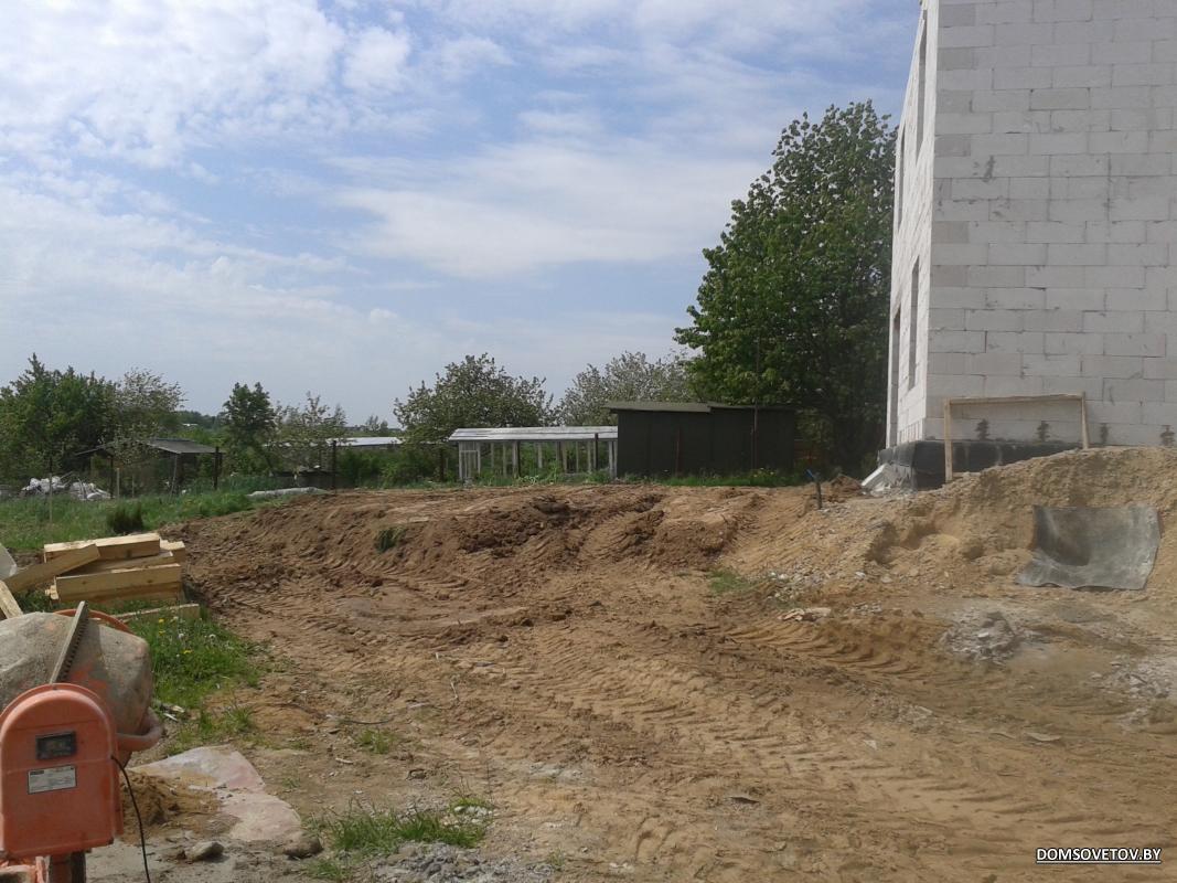

Позвали ТО-шку - она растаскала вокруг дома грунт, снятый с пятна застройки (*который блин надоел заслонять прекрасный вид и стал питомником крапивы и других некультурных растений=) К слову, крапива там была такая классная, что соседка, завидев ТО-шку, грозно замахнувшуюся своим ковшом на эту кучу, прибежала с мешком рвать эту самую крапиву - удобрение из нее делает.) Сразу как-то цивильнее стало - закопались все рвы и траншеи вокруг дома и стали проглядываться уровни участка.
Только вот осталось избавиться от пня)))

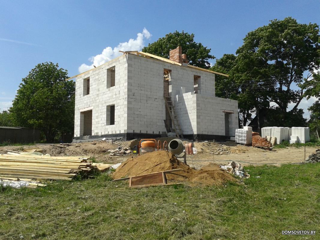

Пока мы болели за чехов , которые к слову в тот матч обыграли французов, каменщики доделывали заключительные работы:
вывели дымоходы
залили тумбы под будущие столбы крыльца.
Тем временем кровельщики тоже начали работу:
еще через несколько дней:

Основательный подход. Почему от плит отказались?
По поводу сколов на блоках, не переживайте, все закроется отделкой.
Старый 11.06.2014, 16:44   #129 или 190556
Ribano4ka
Аватар для Ribano4ka
Регистрация: 12.02.2012
Адрес: Minsk
Сообщений: 128
По факту наверное то на то и выходит, но просто балки по деньгам быстрее позволили возвести второй этаж. Конечно потом придется утеплять и т.д. но сейчас для нас это был самый приемлемый вариант. (сроки поджимали)
