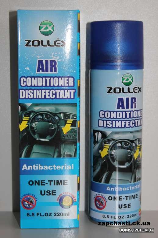

Kuzbar, рекуперация НЕ ВЛИЯЕТ на планировку дома!!!!!! И на коляски и на продукты из магазина!
И все проблемы с бактериями в системе вентиляции, в вашем случае, решает баллончик с аэрозолью
Хоть каждый день пырскайте
А нормальный воздухообмен в жилом помещении это здоровье и каждый решает его по разному, кому то деньги жмут и он оставляет открытое окно сутками, а кто-то ставит рекуператор
Старый 22.09.2013, 00:08   #125 или 157038
Kuzbar
Аватар для Kuzbar
Регистрация: 04.12.2011
Сообщений: 2,803
Славка баллончик - это химия!!! Еще хуже чем никотин наверное...
Старый 22.09.2013, 00:17   #126 или 157041
Сообщений: 12,660
Kuzbar, Хуже? Так чё ты им дышишь сутками?
