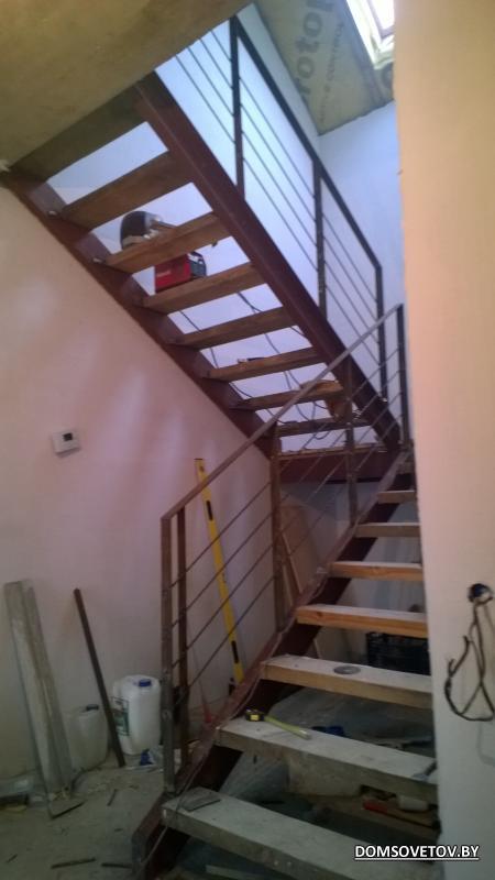

@purler, на моих картинках швеллер не задействован
Старый 17.06.2016, 10:02   #130 или 266142
Сообщений: 7,160
есть там и с швеллером. просто он закрытый.
для такой лестницы для косоура чаще всего используется швеллер, облегченный швеллер или полоса металла.
облегченного швеллера у нас фиг где найдешь.
полосу тоже. она должна быть из толстого металла (если металл будет тонкий лестница будет сильно гудеть, да и из толстого тоже. здесь у швеллера преимущество - больше жесткость...) и полосу нужно вырезать из цельного листа. кто это может сделать я не нашел.
плюс все зависит от типа лестницы, угла наклона и длинны косоура. как раз таки швеллер оказался самым удобным вариантом. кстати все элементы лестницы изначально хотел еще крепить на болты но решил сделать менее брутально
на последнем фото швеллер закрыт деревянными элементами
