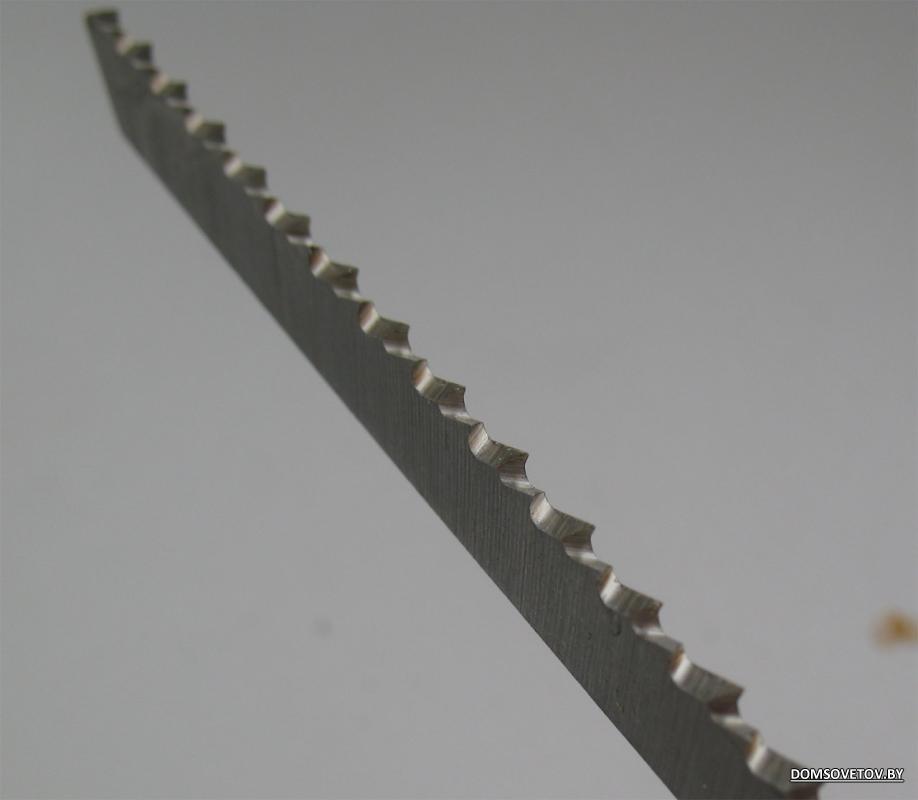

Засеку за сколько порежу сотню досок лобзиком с пилками с разведенными зубцами
Не знаю, о каких "разведенных" вы говорите, но мне нравится такая:
зубья там разведене в стороны, на вашей фотки они только заточены в разные стороны!
Короче как в ножовке простой по дереву в омих пилсках что купил!
Ну как хотите... я бы взял именно такую(биметалл), только с зубами побольше(эту брал пилить паркетную доску при укладке). Не зря пила в швейцарском ноже у моего отца имеет точно такую же заточку зубов
у меня такие есть, я какраз таким ии пилю счас.
Просто поудмал что с разведенными зубами будет пилить быстре........
Проверим сегодня!
Может еще и видео сниму если время останется

Dobrinia,ИМХО, на скорость больше влияет качение пилки по ходу движения и количество движений вверх-вниз, а не разводка зубьев (это больше кренделя помогает пилить)

Пилки у которых нет развода зубьев как правило имеют сточиное клином полотно (перед толще задней части, у ножика швецарского тоже так).
Ихмо быстрота и качество пропила больше зависит от качества стали и остроты заточки.
