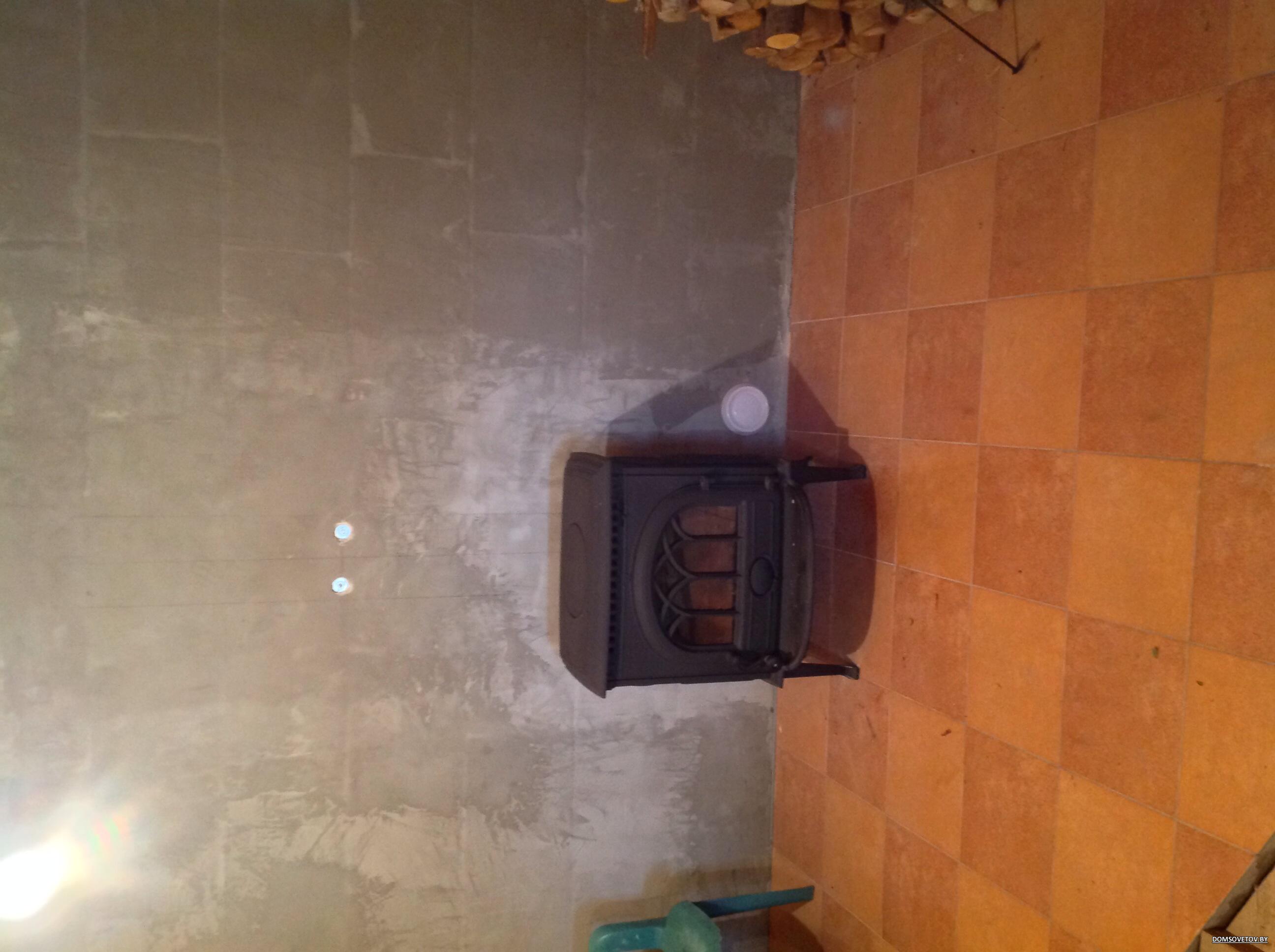

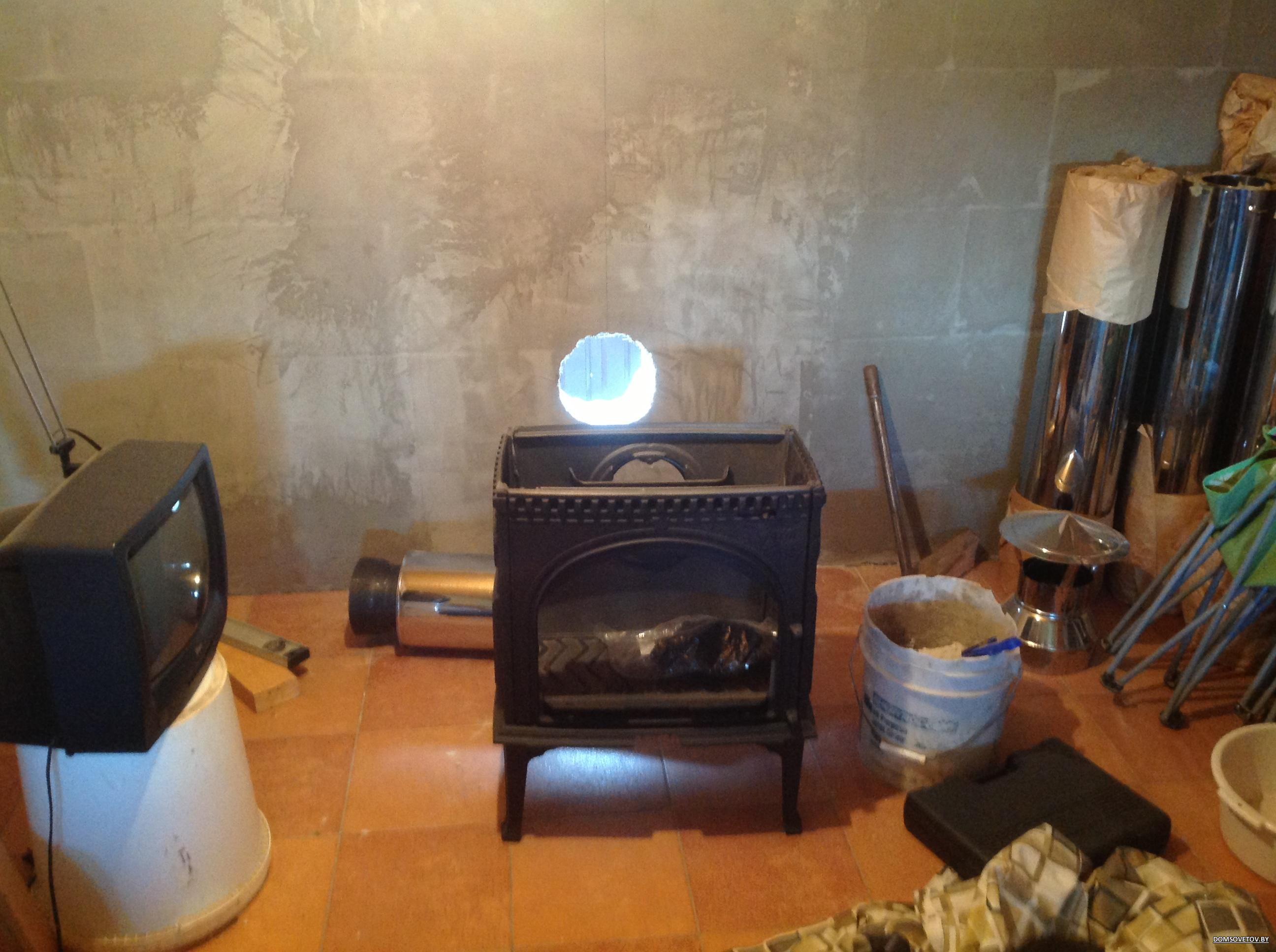

Дырка пробита при помощи дрели, стамески молотка и кувалды.

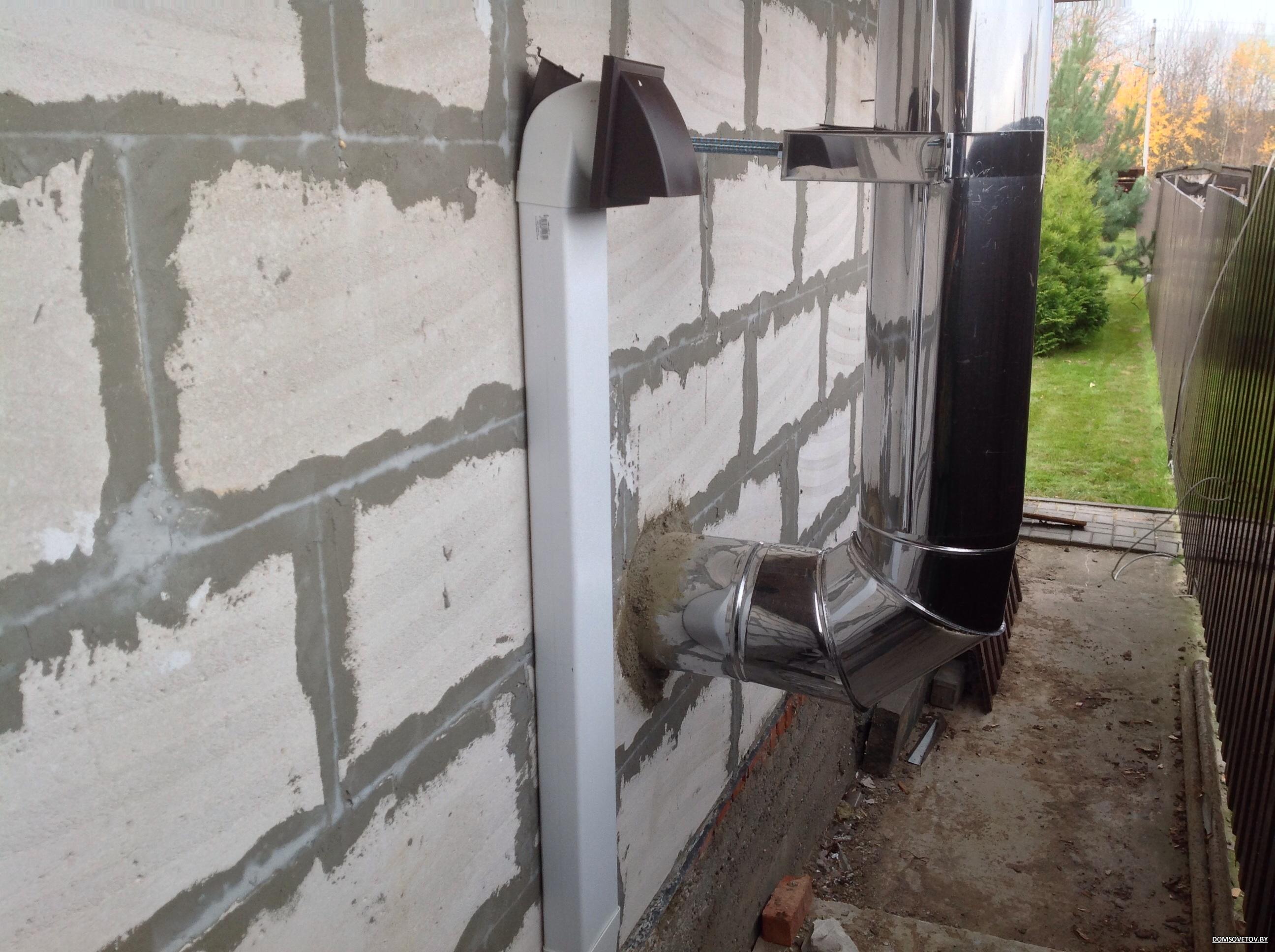

фото результата.

Сегодня установил и подключиться сендвич и растопил камин. Реально порадовал. Горит отлично. Сендвич сильно не греется. Можно трогать рукой. Температура в бане за два часа поднялась на десять градусов. Перевел на режим медленного горения. Температура сэндвича вообще упала. Можно держать рукой. Сил кончить проход взять кровельный сил икон в Польше . Качество на десятку. По запаху похож на краску из балона .добавил бы фото. Но как то не получается.

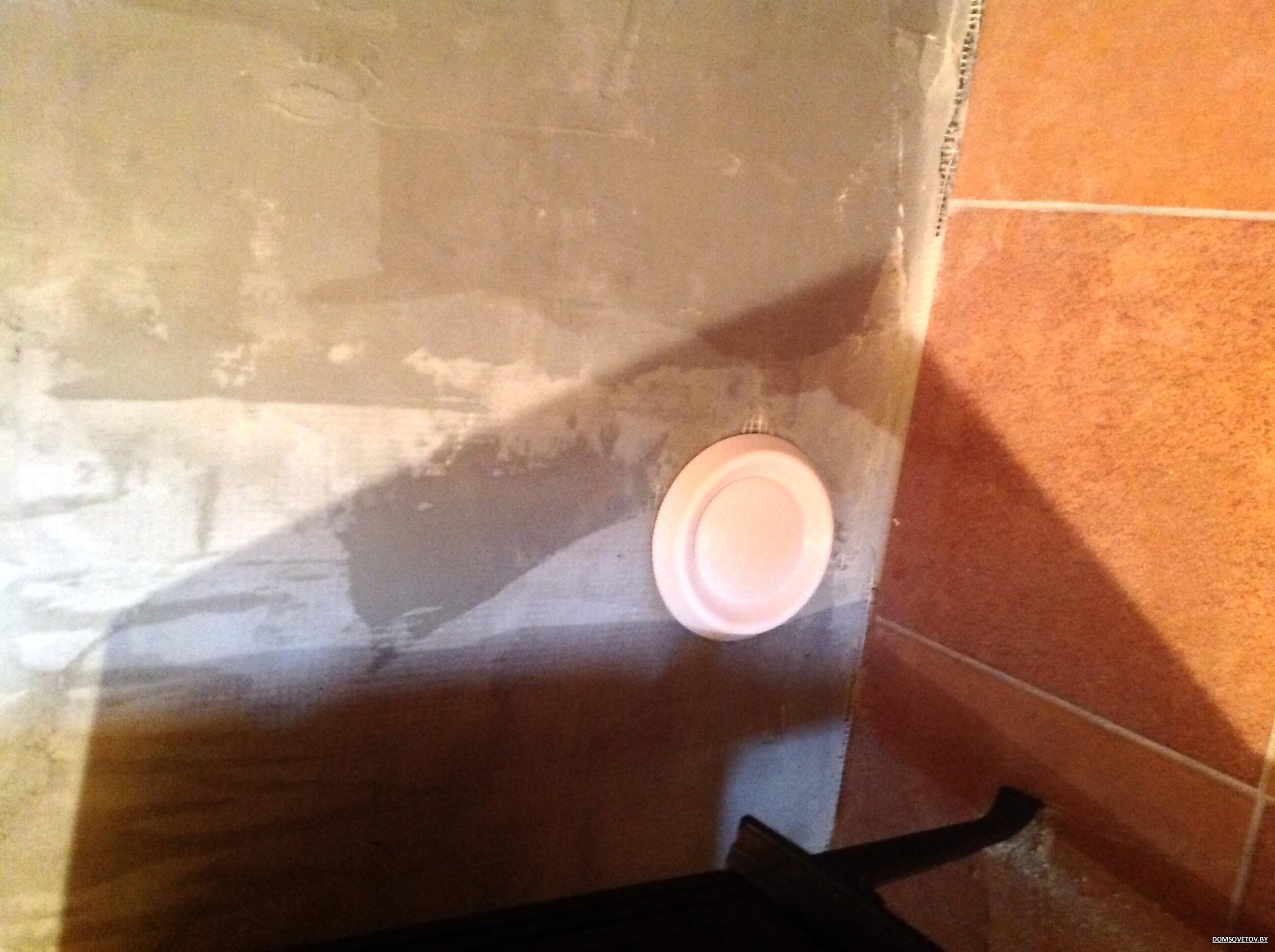

Сделал подачу воздуха к камину.

если не секрет,а зачем подача воздуха к камину? год назад вы были другого мнения
я всю зиму топлю камин в доме по выходным.ветер в спину не заметил,да и микропроветривания хватает для подачи воздуха.но тут как говориться каждый поступает как считает нужным.я воздух с улицы подводить не буду.может и не правильно,но уверен,разницы не замечу.если камин будет с возможностью подключения подачи воздуха,то тогда к нему подведу.
пользуюсь уже лет десять баней к тестя.там вообще ни какой вентиляции не предусмотрено.
какая разница каким образом холодный воздух будет попадать в помещение?из трубы или из щели?какая вероятность что для горения будет браться именно воздух из трубы а не из помещения?может в печь пойдет воздух из помещения а в помещение из трубы?банные форумы думаю ни чем не отличаются от строительных по набору спецов.такие иногда советы встретишь.
