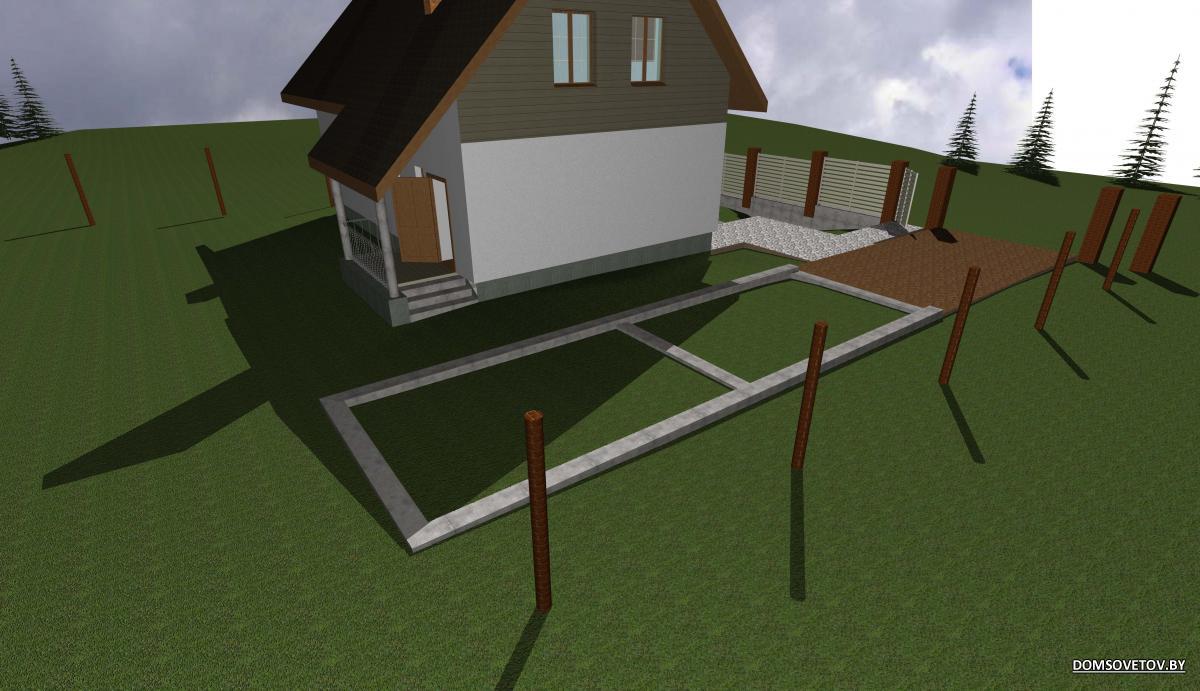

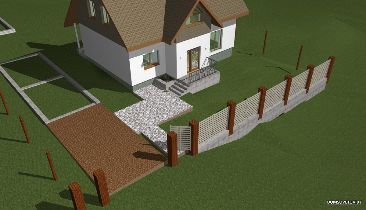

Point, тоже думал так сделать, но решил выход по обе стороны от площадки, а то смотрится как-то незавершенно. Но у меня справа еще половина участка, а тут почти ничего, ходить некуда

если сделать лестницу не сбоку, как у Вас, а перед входной дверью, то будет удобнее что-то заносить.
---------- Сообщение добавлено в 12:07 ---------- Предыдущее было в 12:01 ----------
но тогда надо менять всю концепцию. и плитки больше укладывать...зато получится хорошая площадка перед домом. у меня так и есть - перед домом терраска для выпивания кофею. но у меня один вход в дом и поэтому это удобное место и логичное.
а как у Вас я не в курсе )))
и если оставлять последний вариант, как у Вас нарисован, то вторая симметричная клумба не нужна. а вот, если сделать лесенку спереди, тогда и клумбы 2 может быть

Oksik, тогда уже на три стороны ступеньки... Но я долго ломал голову-а на кой предмет мне ступеньки "вперед", если там газон и я тудой ходить никогда не буду?! Поэтому выбрал практичность-основной вход 1,4м, а "на огород" ступеньки 1м. Ширины 1,4м вполне достаточно, чтоб пару раз что-то внести

ступеньки на 3 стороны, да еще такие высокие будут очень громоздко смотреться. и как-то страшно по таким ходить, не устойчиво что ли...

Возможно, грунты суглинок. Подошву фундамента крыльца планирую ниже 1.2 м закапать, к основному фундаменту завязывать не буду, между телом крыльца и фундаментом шов из материала типа битумной наплавляемой кровли (было в остатках что то вроде техноэласта или аналог). Есть ли смысл в углах фундамента крыльца сделать столбки на - 2,0 м буром ?

Согласен, очень громоздкое крыльцо не хочу, дом небольшой, будет дисбалансом. Если учесть высоту крыльца (около 1.2 м), уклон и расстояние до границы участка то ступеньки "вперед" практически упрутся в забор, подъезд к участку с левой стороны, поэтому основной "трафик" то же слева - на право от калитки и парковки к крыльцу. Справа от дома остается 3 метра до границы участка, там только газон. В доме будет второй выход с обратной стороны "для домашних нужд", там и небольшая терраса.

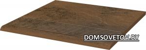

Подскажите, для облицовки крыльца выбрана клинкерная плитка Semir Beige Paradyz.
подступень структурная - 30х14,8х1,1 см
ступень прямая простая структурная - 30х30х1,1 см
Как расчитать заливку ступеней? там где площадка, я так понимаю, нужно учесть ширину шва между плитками. Какие еще нюансы?

@Alex77, ну ширина бетонной ступеньки должна быть 135мм, а так, наверное, больше никаких

@Стэлс, как так? если ширина плитки 300... вроде как стандарт на ступени 300мм, на подступенок 150мм. Что-то Вы путаете.

@Alex77, виноват, не то размер взял. Ширина 284, т.е. ширина плитки 300 минус подступенок(нужно чтобы подступенок заходил под плитку верхнюю), минус толщина клея
Хотя это будет зависеть как ставить подступенок-если между верхней и нижней плиткой, то отнимать толщину подступенка. А если низ подступенка на бетон опирать+верх плитки нависает-то все 300можно из бетона лить
