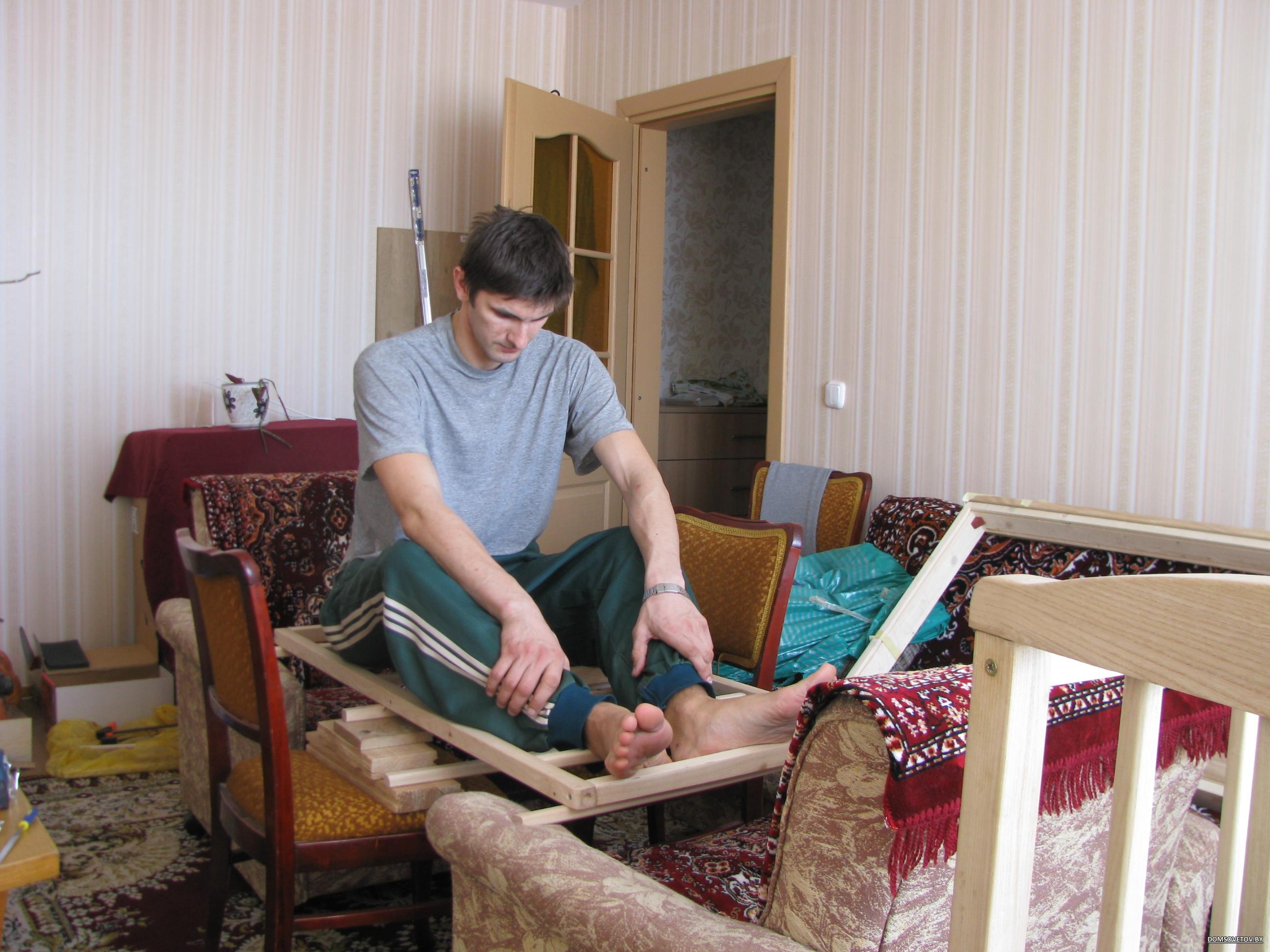

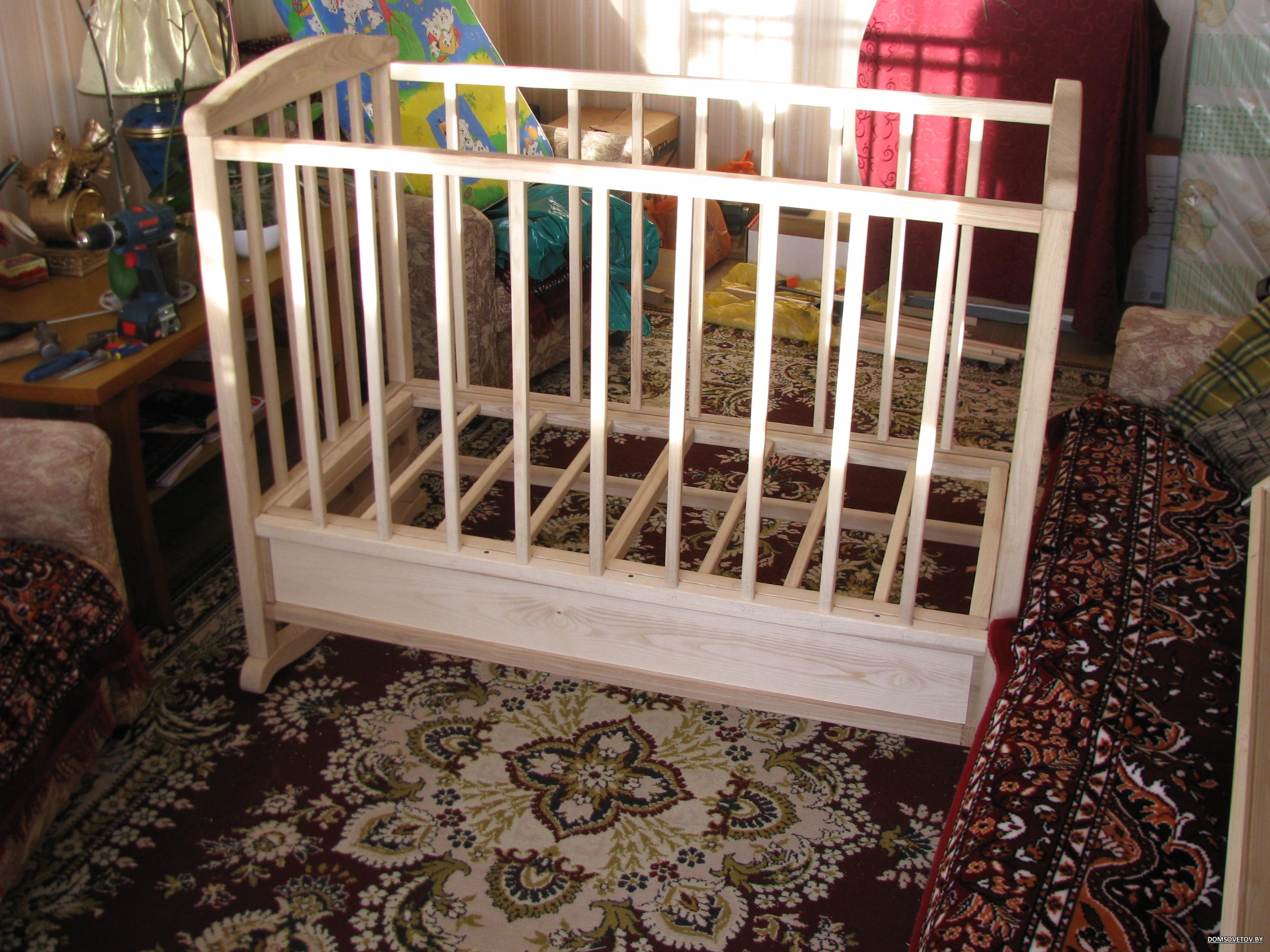

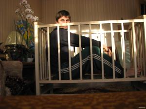

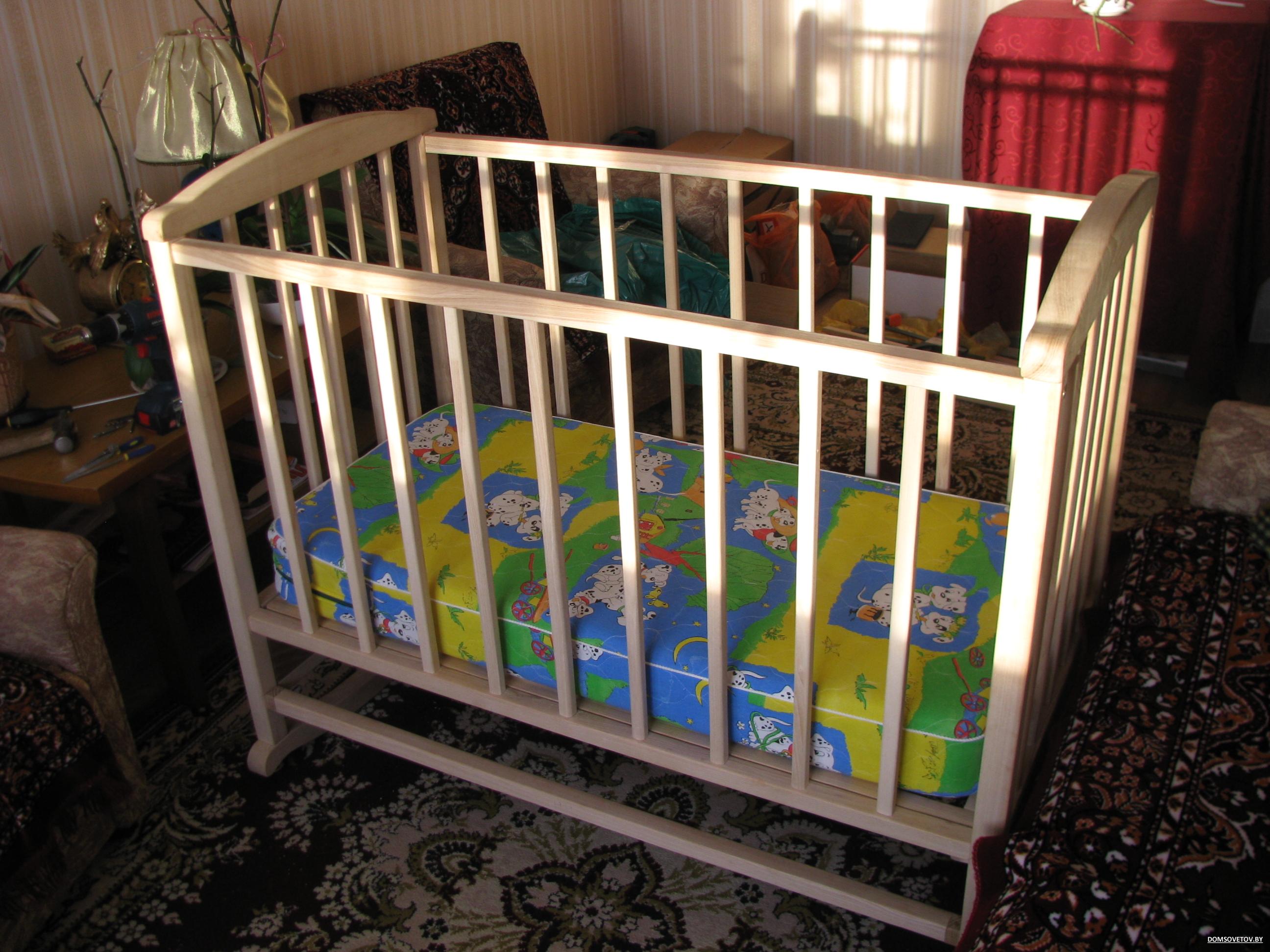

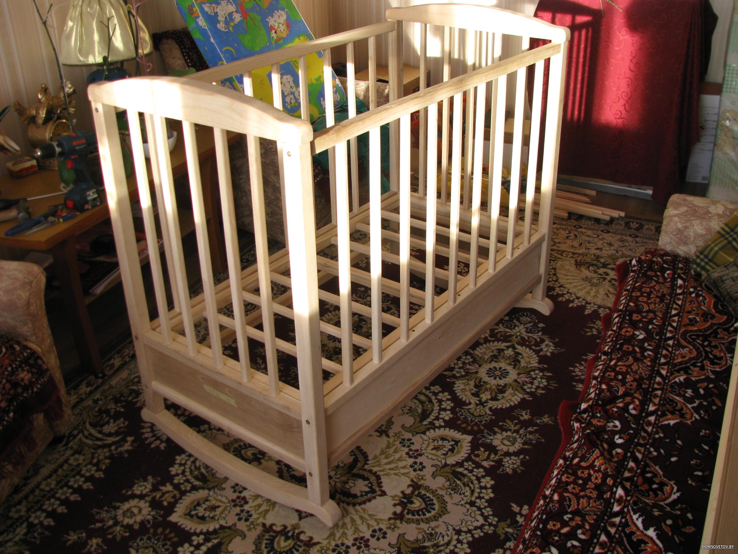

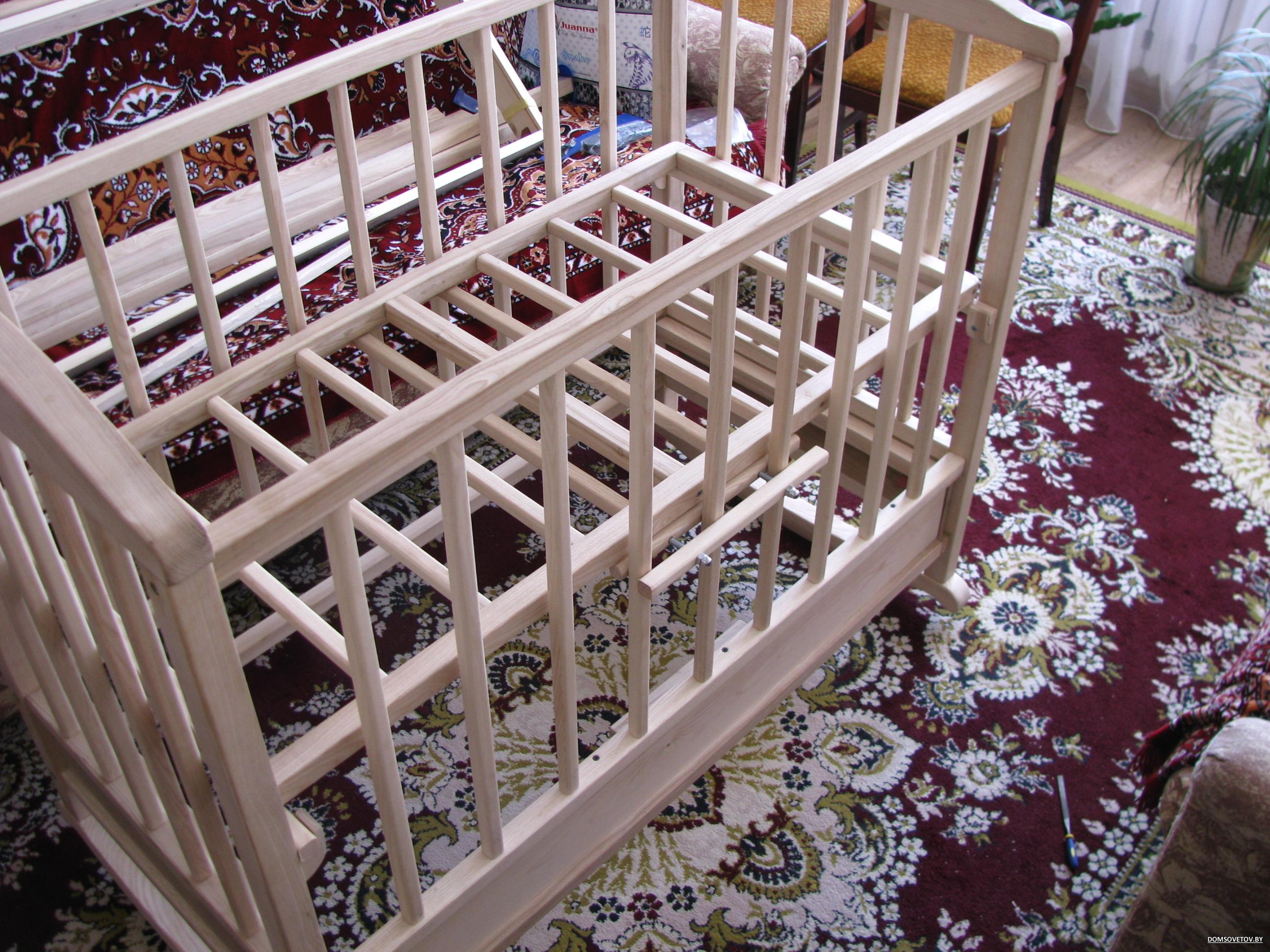

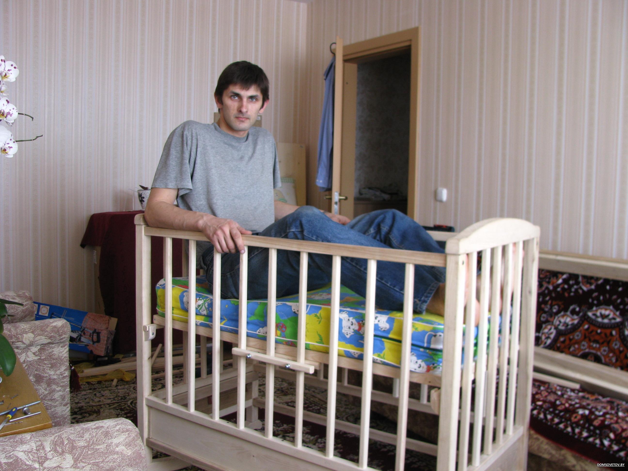

итак....продолжим.....
учитывая, что счёт до заселения кроватки пошёл уже на дни, перевозим её на место постоянной дислокации и ускоряем темпы работы.

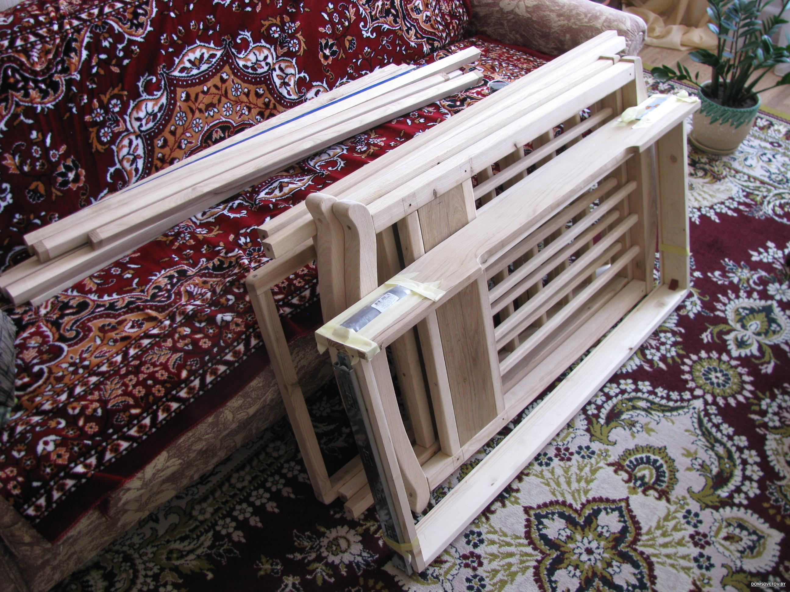

Кроватка в течении 10 минут разбирается на составляющие.....
Далее изготавливаем заднюю доску с целью эстетики и как противовес.....
Над крепленим поддона в нижнем положении долго не думаем...решаемся на самый простой вариант...
Проводим испытания на прочность грузом массой 75кг живого веса))))
Собственно, матрасик....
П.С. шуфляда снята....

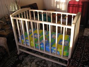

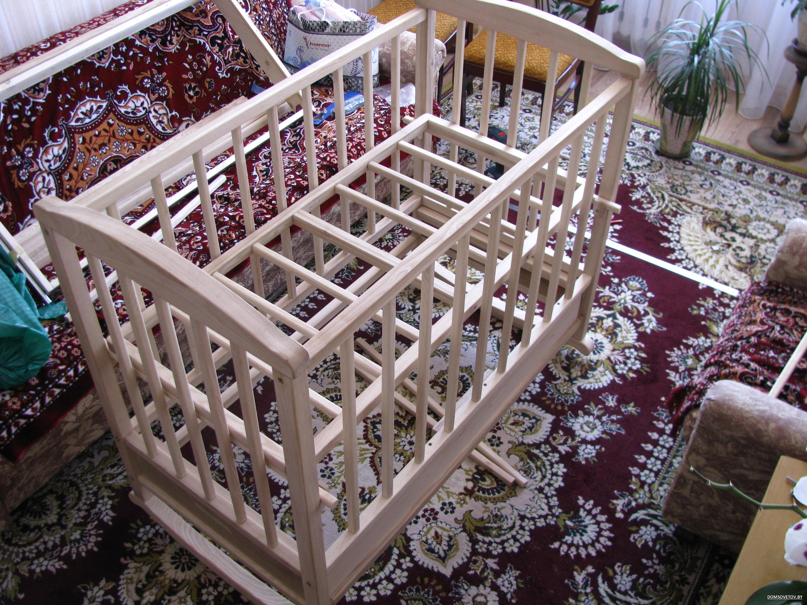

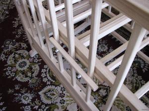

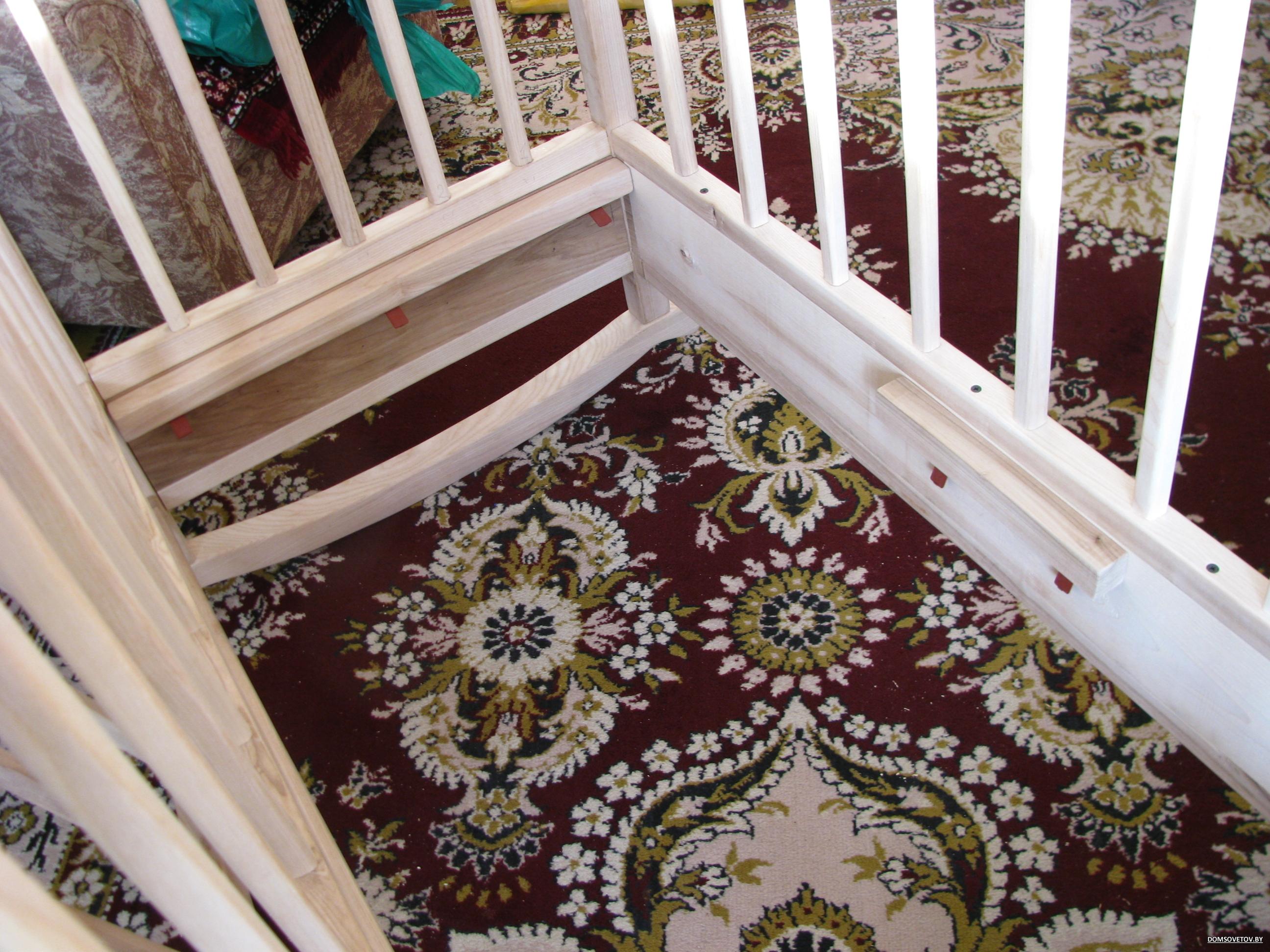

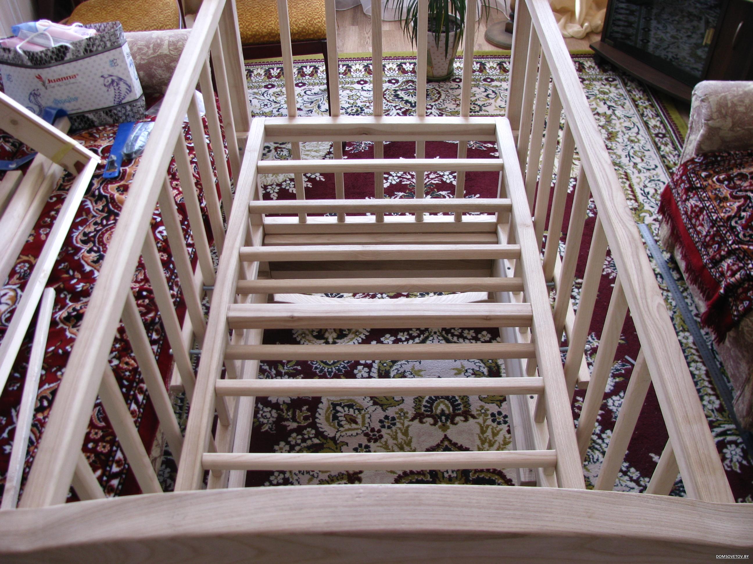

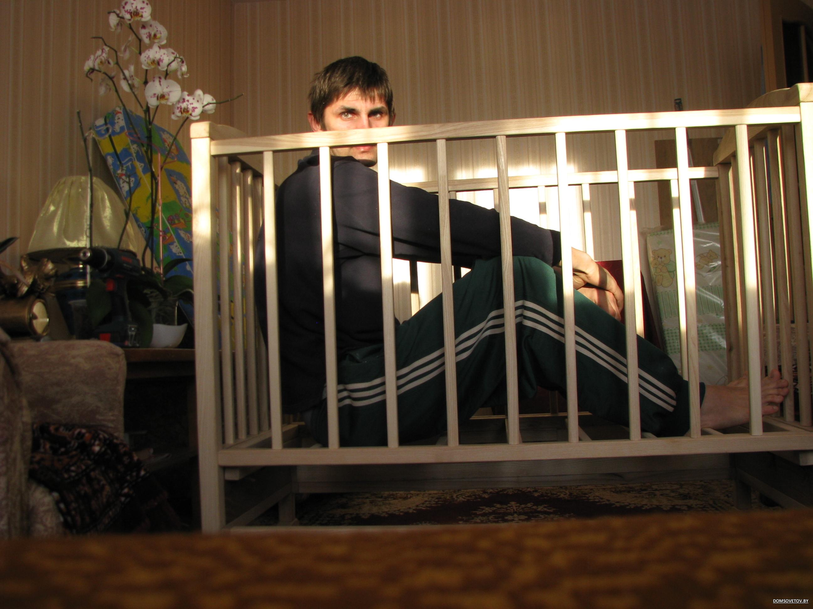

далее....
Проверяем на прочность идею о механизме крепления поддона в верхнем положении.....тест пройден)))))

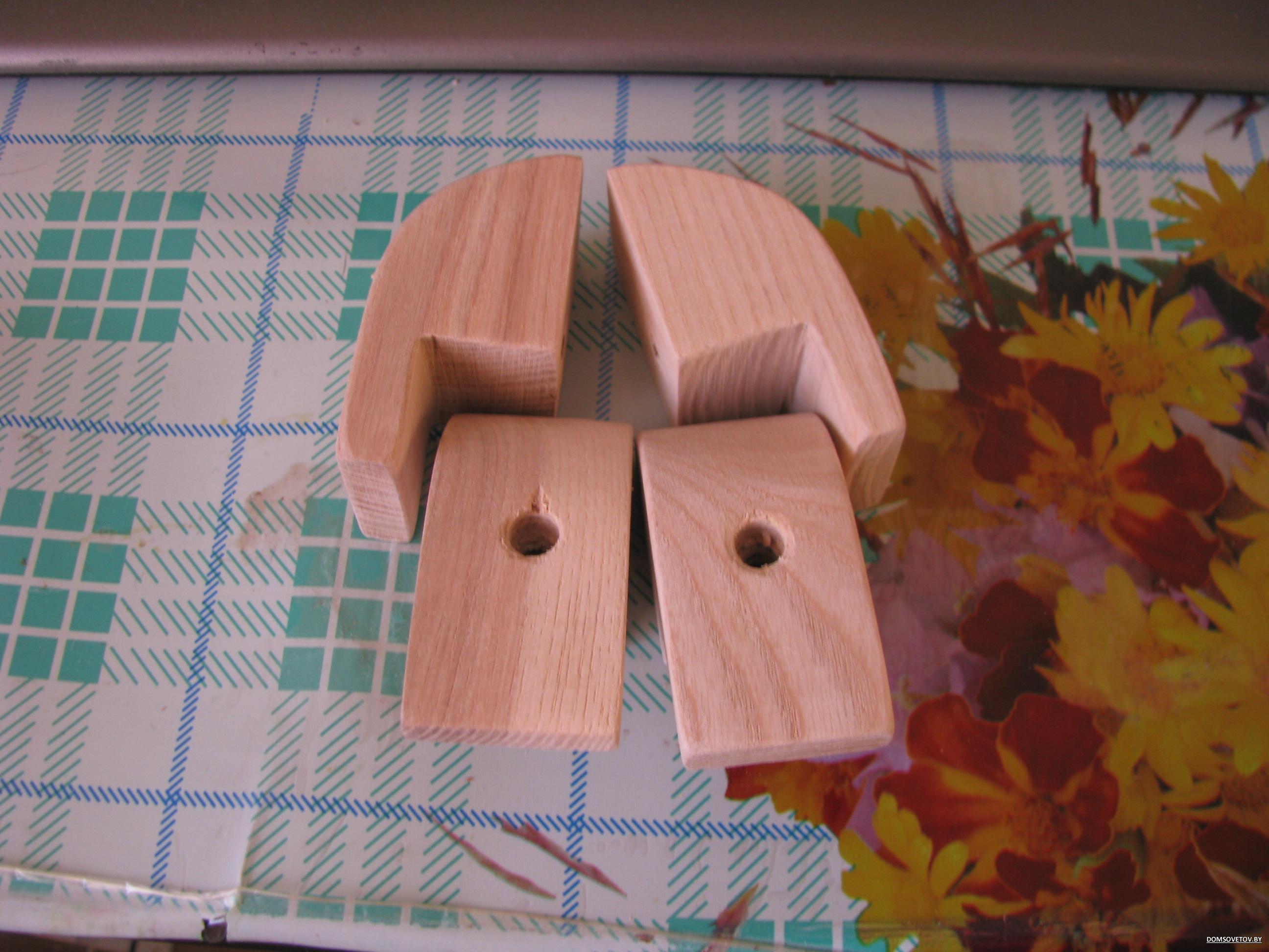

Изготавливаем крепления для поддона....

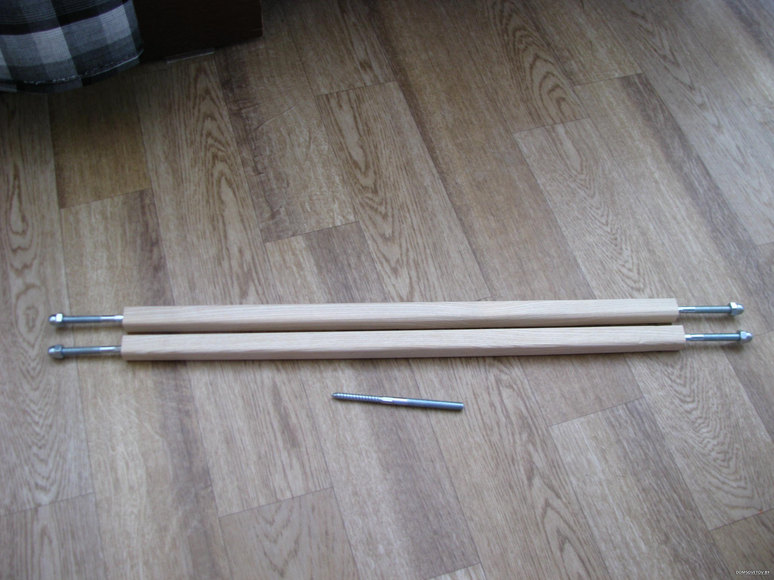

Сооружаем устройство для поддержки поддона по центру...для этого используем остатки прутьев, сантехнический кронштейн и сферические гайки....
Собираем....
Краш-тест успешно пройден...
П.с..матрасик будет тонкий...6см..кокосик.....уже куплен...этот используем для примерок....
Следующим этапом чистка, шпатлёвка и покраска....
