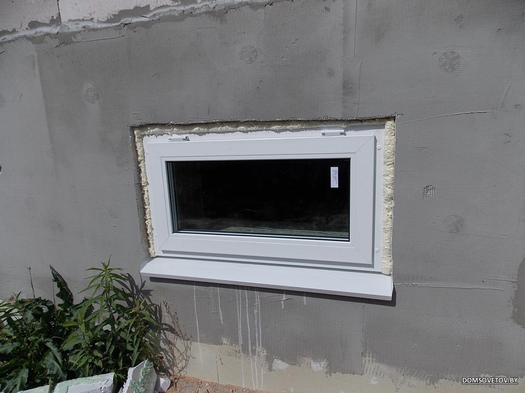

Сообщение от zetdance Посмотреть сообщение
Забавно.
Нормы и рекомендации производителя - они такие забавные, правда?
По согласованию с заказчиком можно ставить хоть за утеплителем.
Или исходя из условий, как ставили purler-у.

Сообщение от Основа Посмотреть сообщение
Ну-ка, ну-ка... а шо это там за травка в левом углу фотки растет, а?
