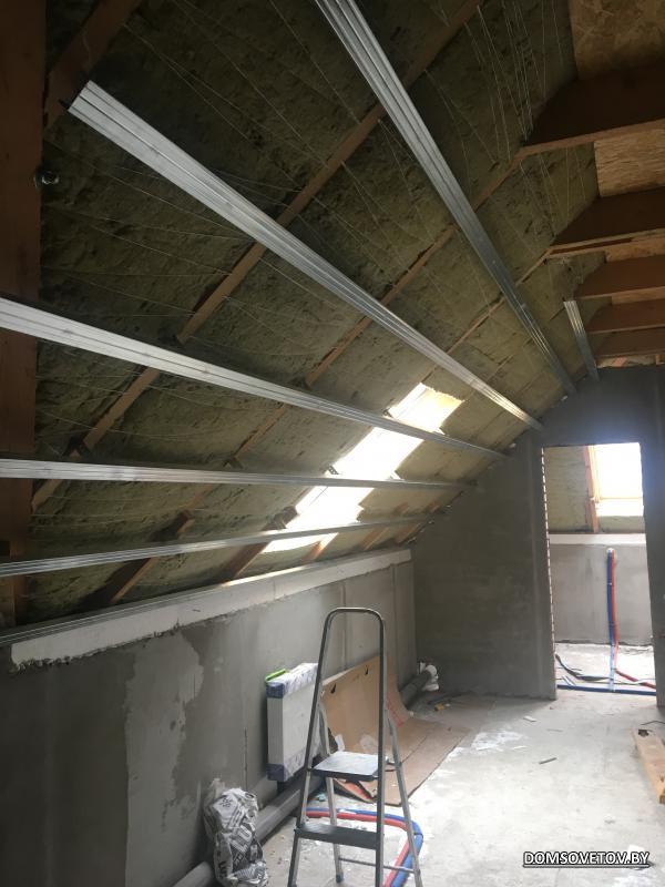

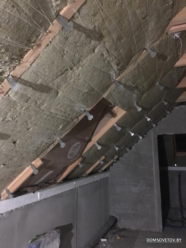

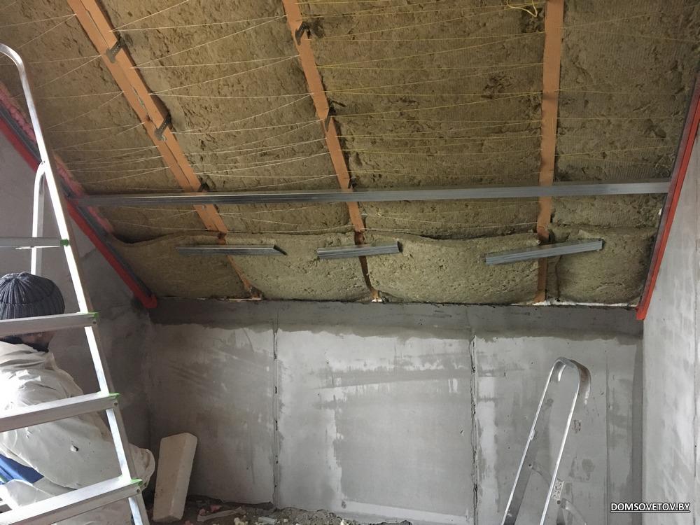

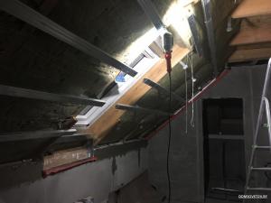

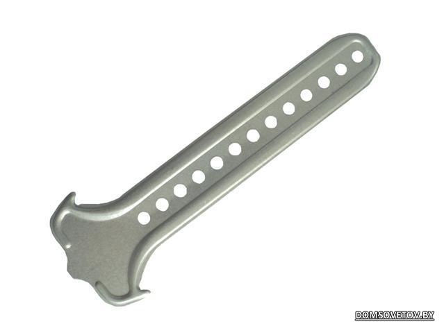

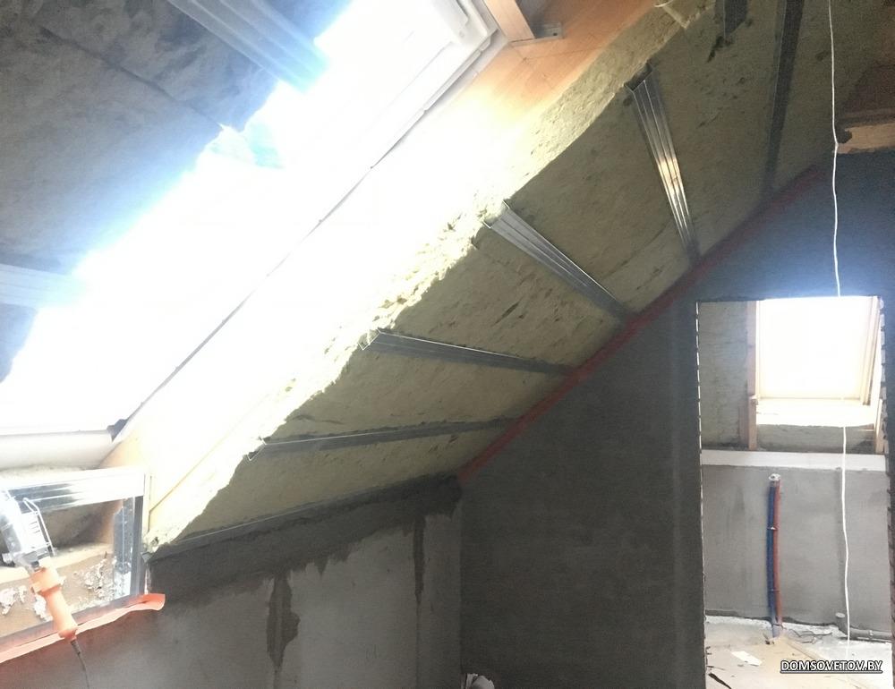

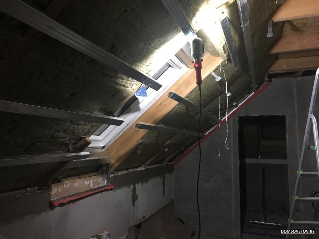

@Lama, Совсем другая конструкция. Мне вот интересно что с гипсокартоном будет при нашивке на металл, по идее должно быть все хорошо, но будет ли какое движение.... У меня в проекте поляки просто нарисовали гипсокартон на балки деревянные пришивать, ой не верю
Конструкции могут быть разными. Кину ещё фоток конструктива каркаса под гипс.
---------- Сообщение добавлено в 11:09 ---------- Предыдущее было в 11:06 ----------
Немного опишу. У меня между стропил утепление и поперёк стропил второй слой. Этот второй слой фиксируется профилями, которые в свою очередь крепятся к стропилам через эти подвесы.

Мне больше было интересно как профили под гипсокартон крепятся. А так конструкции могут быть разными.

Мне вот интересно что с гипсокартоном будет при нашивке на металл, по идее должно быть все хорошо, но будет ли какое движение.... У меня в проекте поляки просто нарисовали гипсокартон на балки деревянные пришивать, ой не верю.
У меня в сруб, поверх древней известковой штукатурки прикручен ГКЛ. Ключевое - ГКЛ держится на саморезах вкрученных в брёвна сруба, причём это наружная стена, а не внутренняя перегородка. За 4 года эксплуатации трещин пока е заметил. Сдаётся мне, что их нет из-за мягкости самого гипсового сердечника панели. Когда идёт подвижка бревна, то с им движется и саморез, прорезая ГКЛ под шпаклёвкой.
