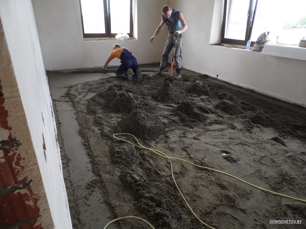

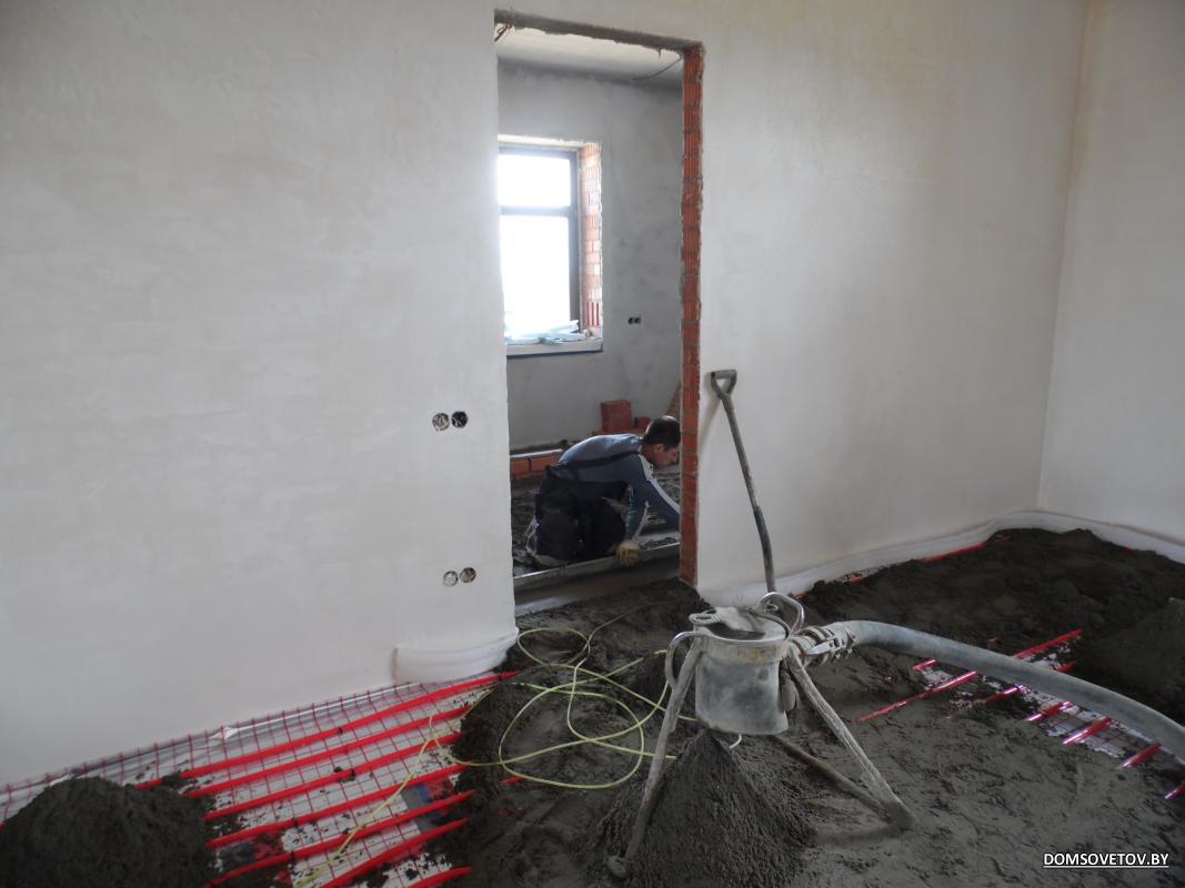

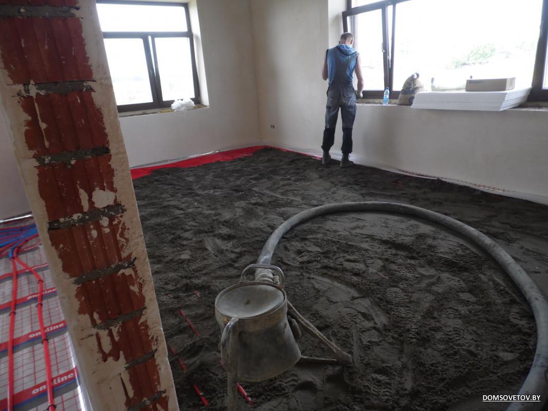

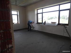

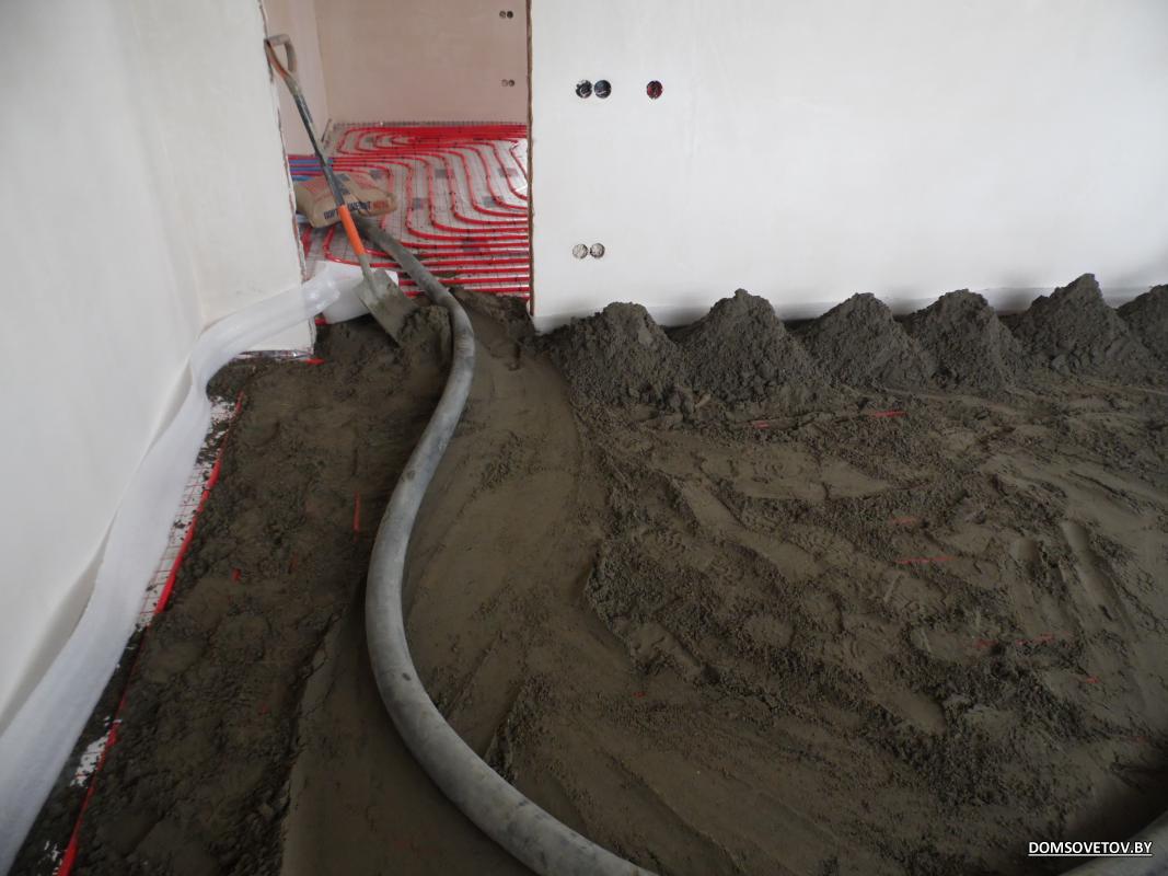

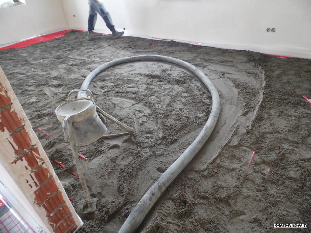

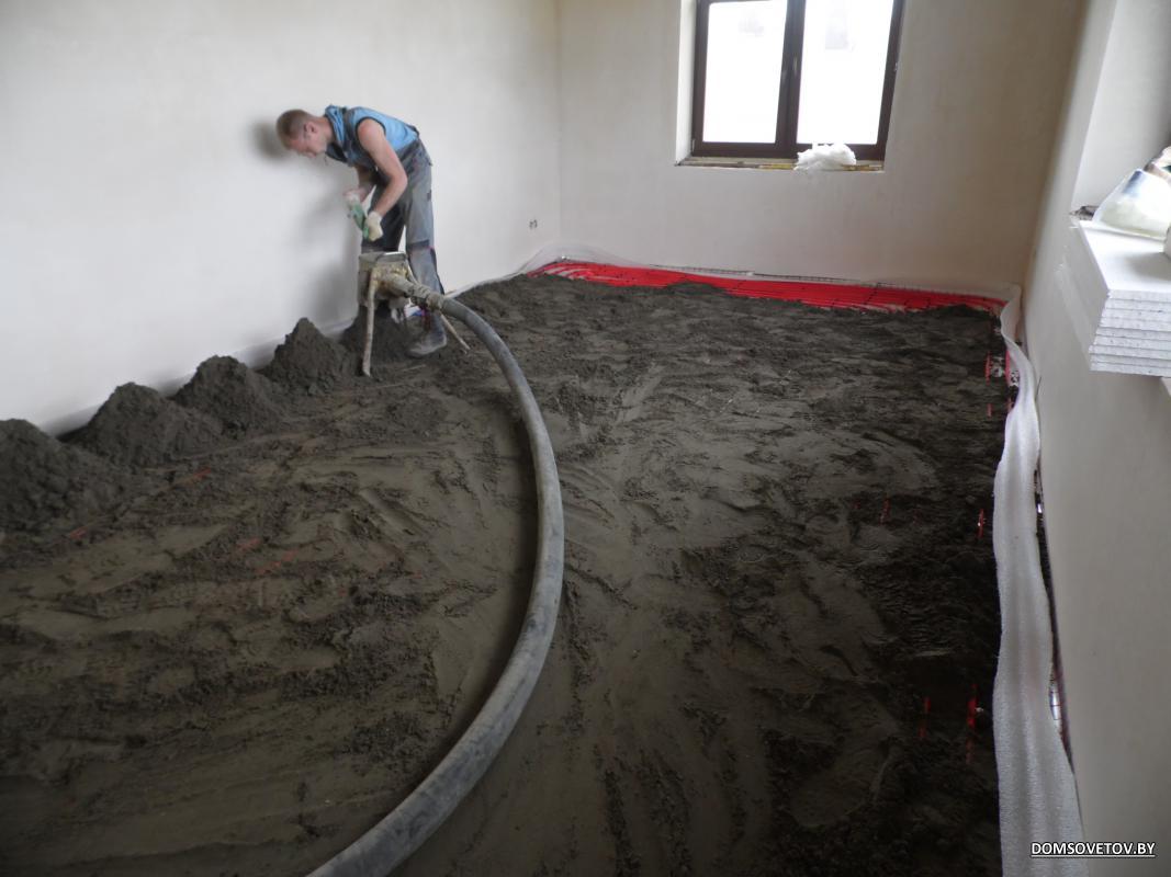

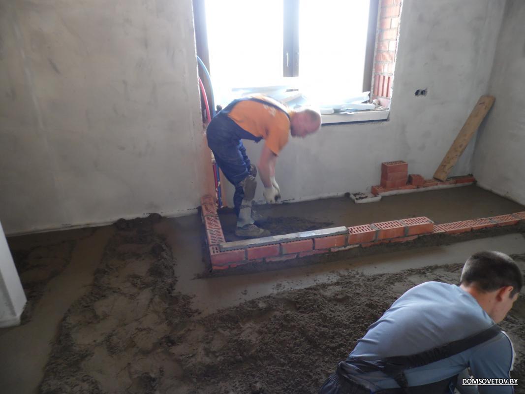

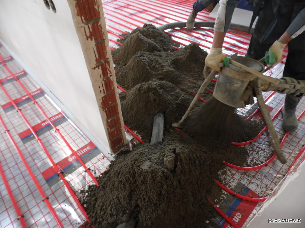

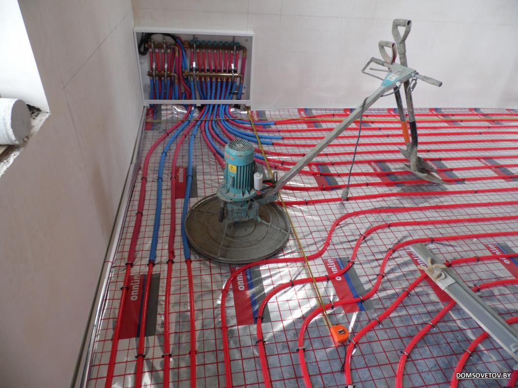

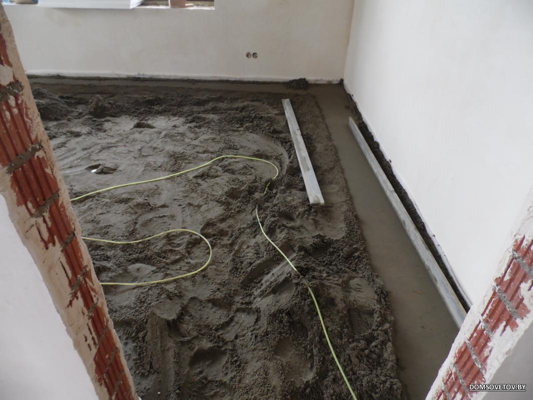

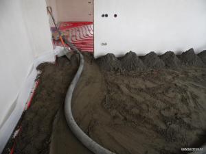

Йохо! Погнали :

Стяжку делают литовцы

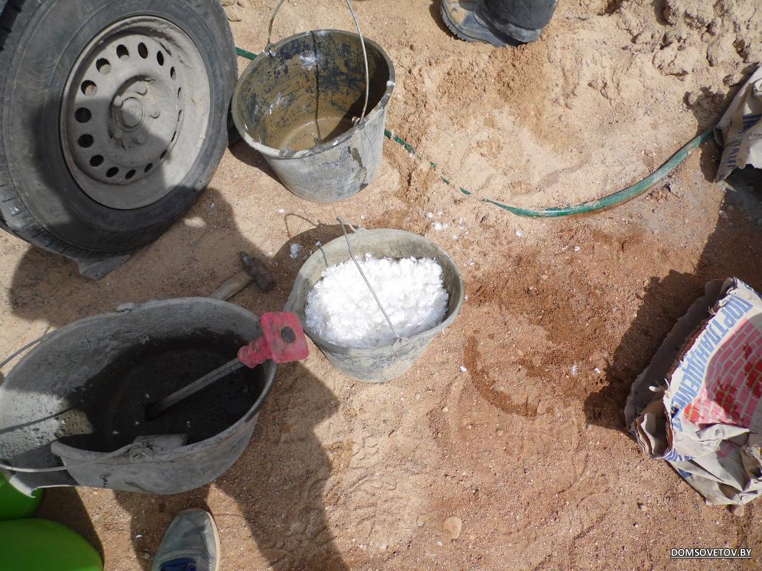

Армирование решили не делать?

@sl2man, армирование - на третьем фото в ведре - это микрофибра
У меня тоже была микрофибра но сетку металлическую тоже использовали...

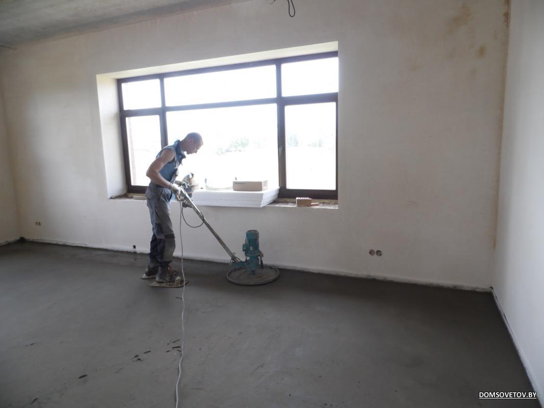

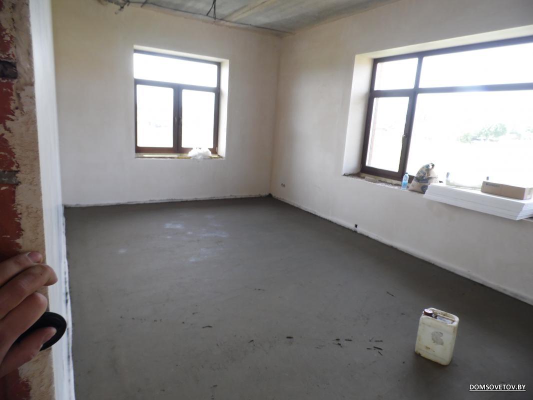

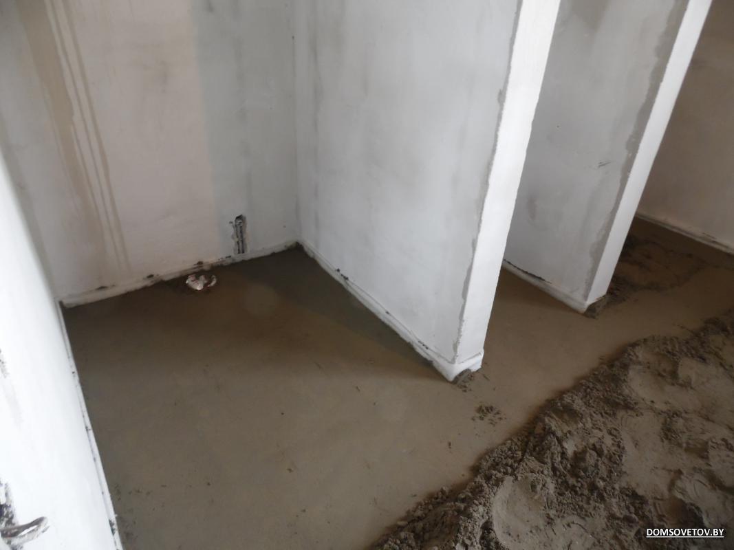

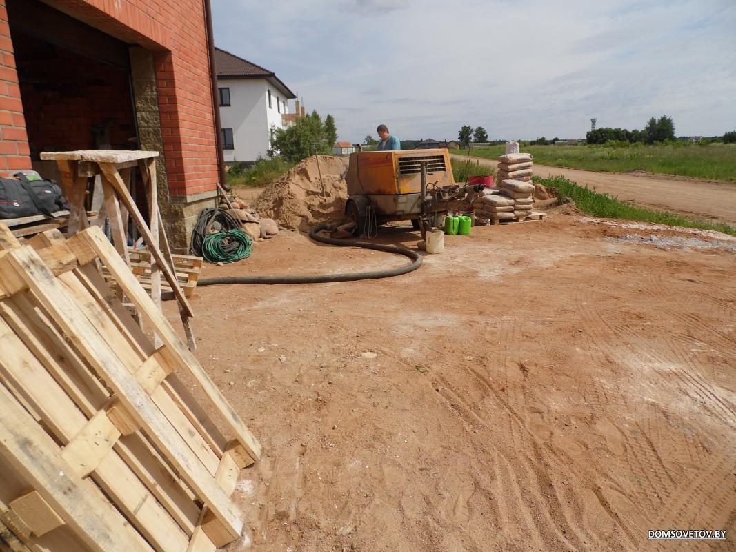

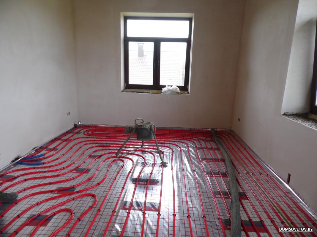

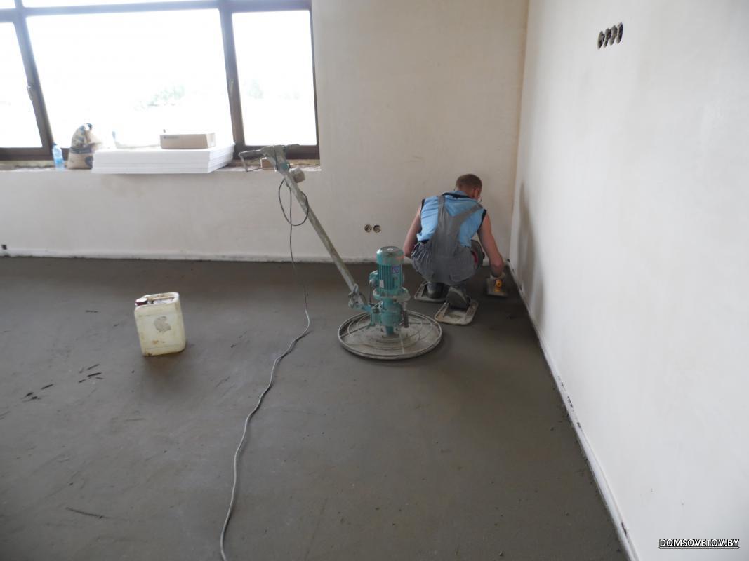

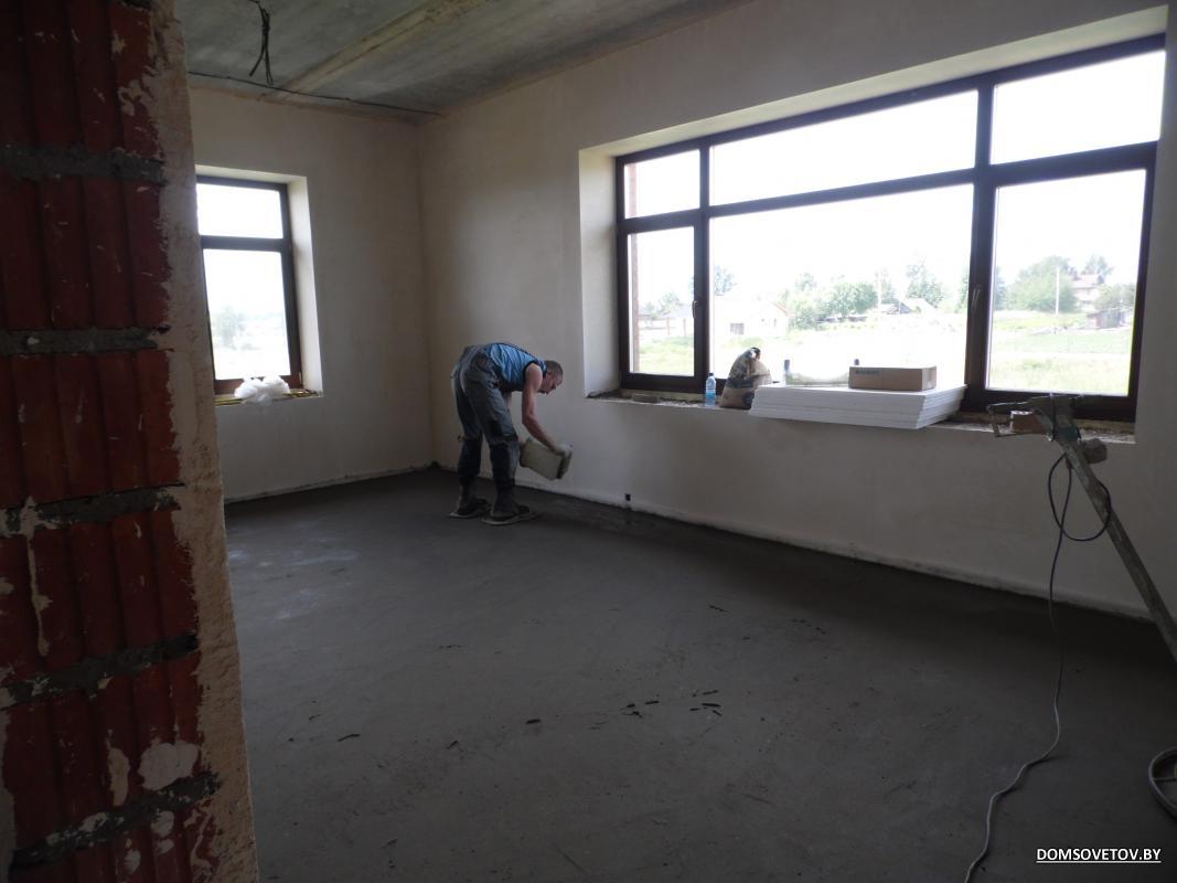

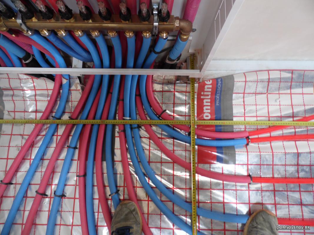

Горячие вести с полей:
